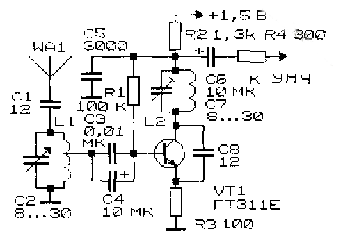

Поскольку местные радиостанции в Волгограде теперь не работают, решили собрать простой, но чувствительный регенеративный приемник. Из-за отсутствия в Волгограде радиоламп пришлось ранее рассмотренный проект отложить на следующий раз. И тут я вспомнил, что моим первым регенератором на одном транзисторе был приемник, схема которого была опубликована в журнале «Радио» №4 за 1960 г. (см. рисунок).
За основу приемника мы взяли шасси от разбитого ВЭФ-12, оставив на нем только ферритовую антенну со средневолновой катушкой с катушкой связи и конденсатор переменной емкости с верньером и шкалой со стрелкой. Регулятор громкости стали использовать для настройки положительной обратной связи (вместо постоянного R2) . Катушка обратной связи получилась из части длинноволновой катушки.
Весь монтаж деталей с необходимым сопротивлением, конденсатором и транзистором удалось разместить на планке с контактами, к которым ранее подключались выводы катушек ферритовой антенны. Транзистор применили германиевый МП15А из далекого прошлого. Питание приемника состояло из двух элементов типа АА и потреблял регенератор в оптимальном режиме 0,5 мА.
Собранный приемник оправдал наши надежды. На внешнюю антенну длинной около 10 метров и при оптимально подобранной положительной обратной связи, путем изменения положения катушки обратной связи и вращая переменный резистор, приемник принимал в ночное время много станций на средних волнах. В частности, кроме уверенного приема радиостанции «Вести ФМ» из Приднестровья (1413 кГц), удалось на русском языке услышать далекую радиостанцию Ирана (702 кГц).
Рекомендую схему этого приемника для повторения начинающими радиолюбителями.
