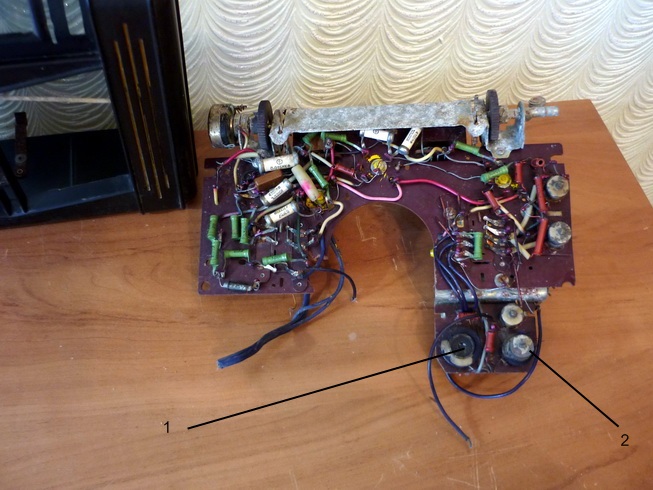

Нет ли у кого фото шасси радиоприемника Новь со стороны монтажа? В инете не нашел.
У меня утеряны катушки, предполагаю конечно, что на месте 1 стоит тоже, что и на месте 2, но хотелось бы увидеть.

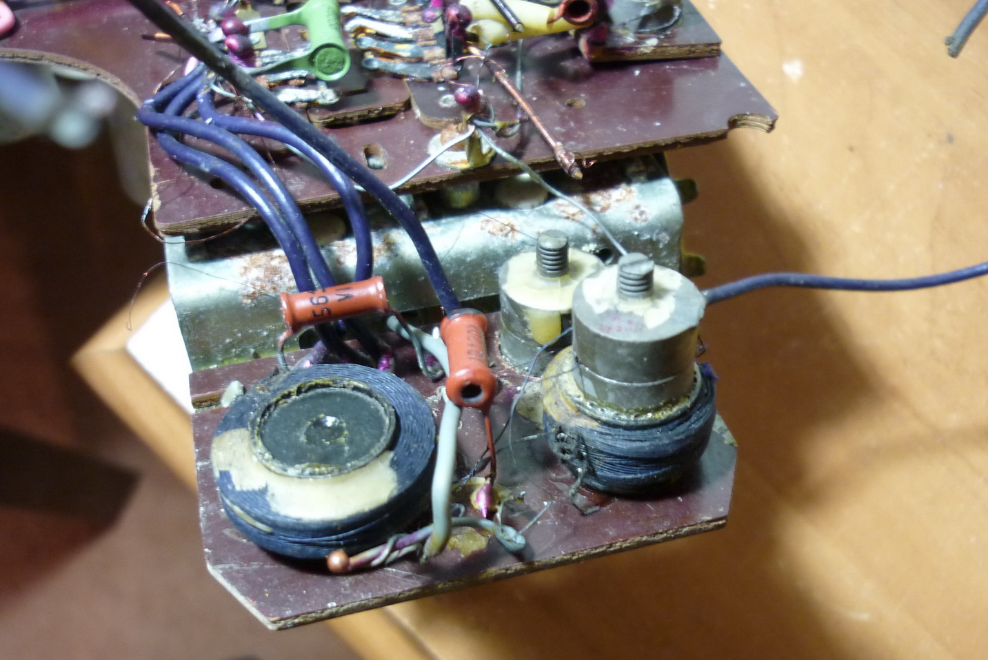

Это там чё - поверх диапазонных катушках. прям на них стоят ПЧ катушки ( что в броневых сердечниках) ?
Так по схеме подсчитайте сколько их должно там быть.
Ну а так действительно похоже, на на катушке ( вроде как ДВ) сверху был приклеен контур ПЧ
Посмотрите схему.
Там на входе 5 катушек.
Из них - 3 штуки с подстроечными сердечниками.
Это и есть те, которые намотаны на СБ.
Из этих трёх , одна это режекторный фильтр по входу (L1-C1).
Катушки L2 и L3 это пара на средневолновый диапазон.
Приклеены друг к другу, получается индуктивно-емкостная связь между ними.
L4 и L5 соответственно тоже пара. Дополнительные для получения длинноволнового диапазона.
Вот и всё.

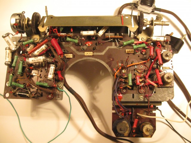

Это чисто диапазонные контура. Плата приемника абсолютная дрянь! Токопроводящие проводники - гальваника олово. Ламповые панельки - не пропаяны, а прижаты винтом к этим ужасным дорожкам. Я потерял кучу времени только на восстановление контактов. Точную схему на свой приемник не нашел... возможно было много вариантов исполнения.
У Вас, похоже, первый вариант и монтаж еще нормальный. И входная часть соответствует схеме. У меня уже нет одного контура.

Спасибо, я все это посмотрел и разобрался, однако хотелось просто увидеть, для успокоения души, что ли.
От ПЧ фильтра(р/п Чайка 53, что ли) нашел уже похожие броневые сердечники.
Спасибо за фото. У меня, отсутствующий на Вашей плате, СВ контур есть, но тоже поврежден.
Плюс еще выломан выходной тр-р, да и сам приемник не в лучшем виде, ну пока хоть сделал ревизию и разобрался с фактическим состоянием.
