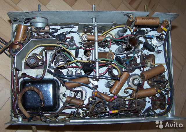

Вот такой вопрос на засыпку.
В музее РТ20 этот приёмник показан с ДВУХ платным переключателем диапазонов.
http://www.rw6ase.narod.ru/00/rp_l/6n1.html
У меня два приёмника тоже с ДВУХ платным переключателем.
И вот попался с ТРЁХ платным.
Это как?
У меня только одна версия - этот с трёхплатным он ранний - написано 07.1938.
может сначала их выпускали с трёх платным, а потом решили съэкономить и стали делать с двухплатным.
Двухплатные у меня были 1940 и 1941 годов.

Непонятно, при чём тут номер приёмника и шкала.
Ну если очень хочется - то вот он:
https://www.avito.ru/moskva/audio_i_vid ... 1147063382

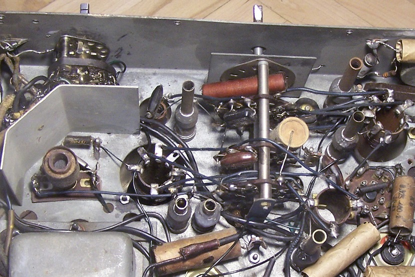

Вам непонятно.
А вот мне понятно.Шо приёмник ваш паханный и переключатель в том числе.
Показываю непаханный, 1937 год
Сравниваем с вашим
Это как?
Вы серьёзно думаете шо ваши заменянные галеты переключателя невидны? :mrgreen:

Полюбопытствовать хочу: вы так заумно выразились специально шоб народ не понял шо вы ерунду говорите ?
На родной галетной плате там по ЧЕТЫРЕ переключателя.Если абсолютно быть точным, то на одной плате четыре переключателя, а на другой три. Поскольку на одной галете контакты не все установлены.
Стало быть двух плат вполне достаточно.
В спецификации вашей книжки на стр.135 и указано шо на переключателе диапазонов две платы.
Журнал Радиофронт за 1938 год посмотрите. Схема переключения контуров такая же, как в вашей книжке.
А на фото подвала приёмника переключатель с двумя галетами.
А вот на этом приёмнике который тут выставил товарищ Полупроводник для обсуждения 3 платы.
Потому, что переключатель в нём стоит не родной, а такой, как вы обрисовали.
