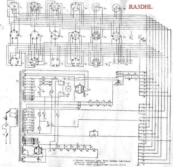

Нет ли у кого данных по трансформатору для этого устройства.

В имеющейся у меня инструкции и описании испытателя ламп ИЛ-13 данных по силовому трансформатору нет. Однако, когда в моем приборе частично сгорела первичная обмотка трансформатора, я не стал его перематывать, а воспользовался понижающим трансформатором, подключив его к оставшейся части исправной обмотки.

Уточнил положение по трансформатору, его вообще нет. Нужно хотя бы данные по железу и фото.
А может и не нужно искать данные оригинального трансформатора?
1. Если размеры не критичны, то можно поставить, для обеспечения необходимых напряжений, и набор трансформаторов ТАН или ТН+ТА
2. Еще лучше доработать ИЛ-13 установив регулируемые, с контролем напряжения, источники питания. Тогда получится очень неплохой стенд для проверки радиоламп.
Так хотел доработать свой ИЛ-14, который включаю через ЛАТР, так как прибор критичен к колебаниям сетевого напряжения.
