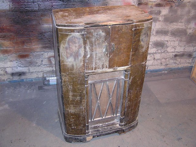

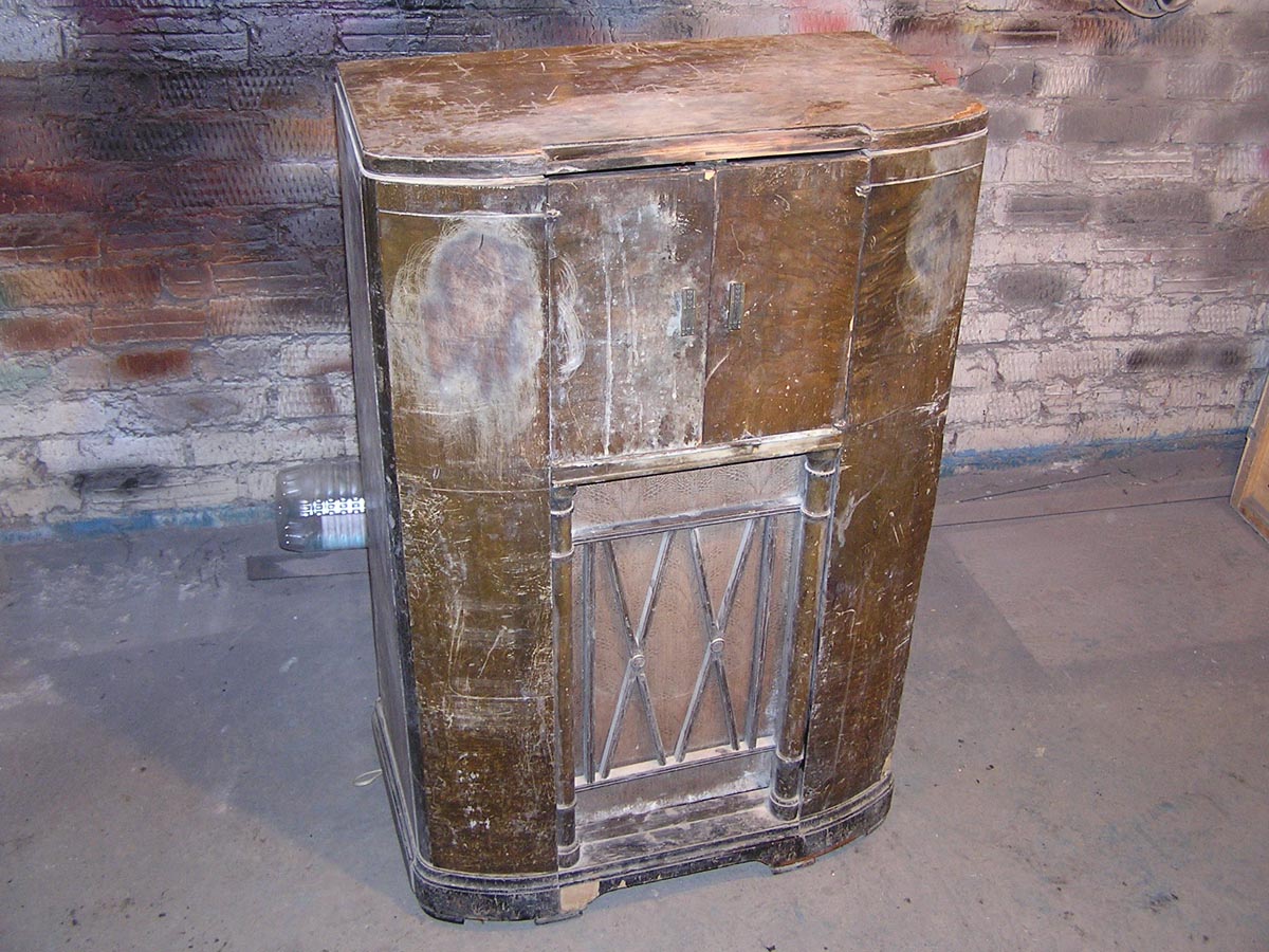

Самые первые впечатления - тяжелый, зараза :) ! Если погрузить его помог продавец, то вытаскивать из "Лендровера" пришлось одному. Килограмм 50, не меньше, к тому же неудобно. Но кое-как справился, а ведь еще грузить обратно...
Зато есть на что посмотреть! Уж на что я не любитель"крупных форм", но оценил.
Конечно внешне ему досталось, хранился явно не в гостиной под салфеточкой.
Работа с корпусом предстоит немалая, но фатальных потерь нет.

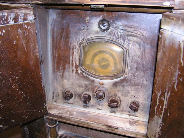

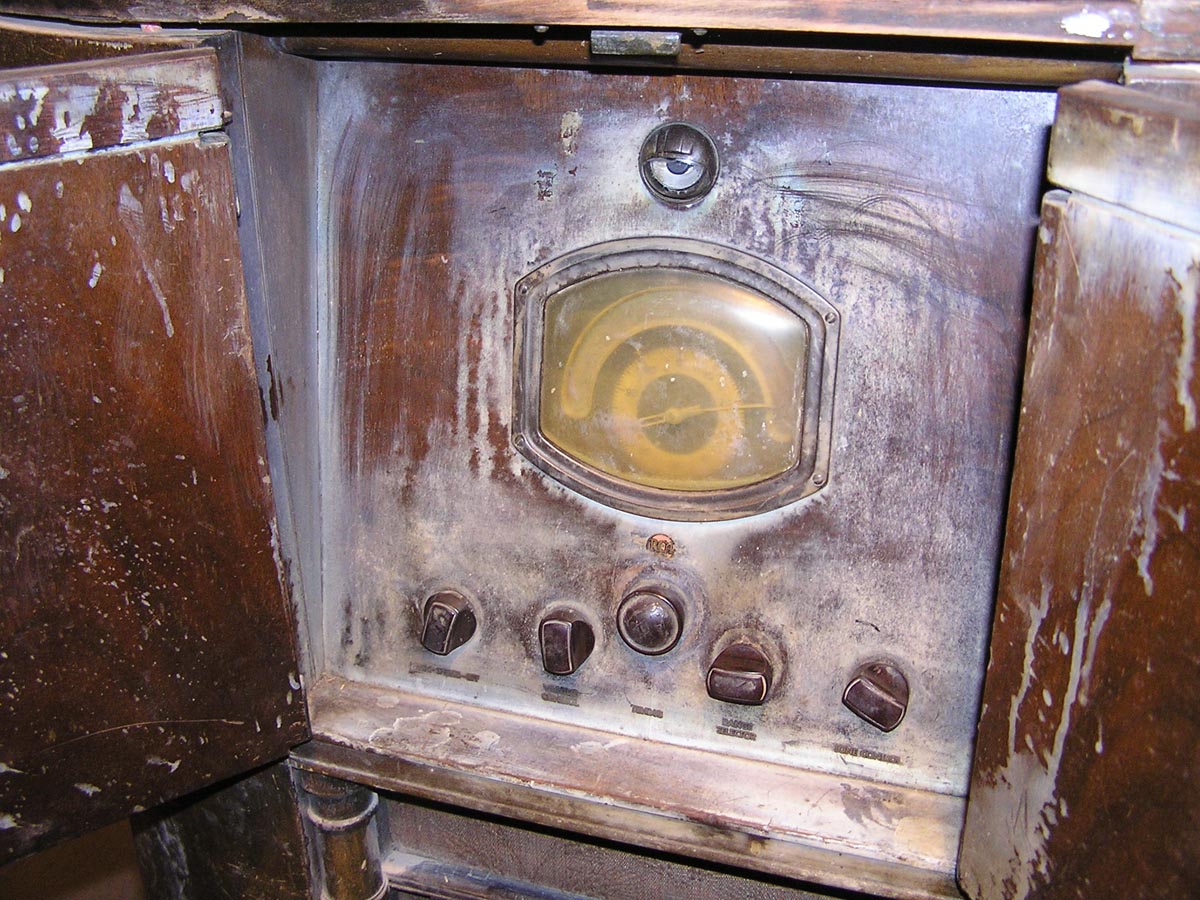

За двумя дверками - шкала, "магический глаз" и ручки управления.
Традиционные РСАшные ручки легко узнаваемы, как и перекидная шкала

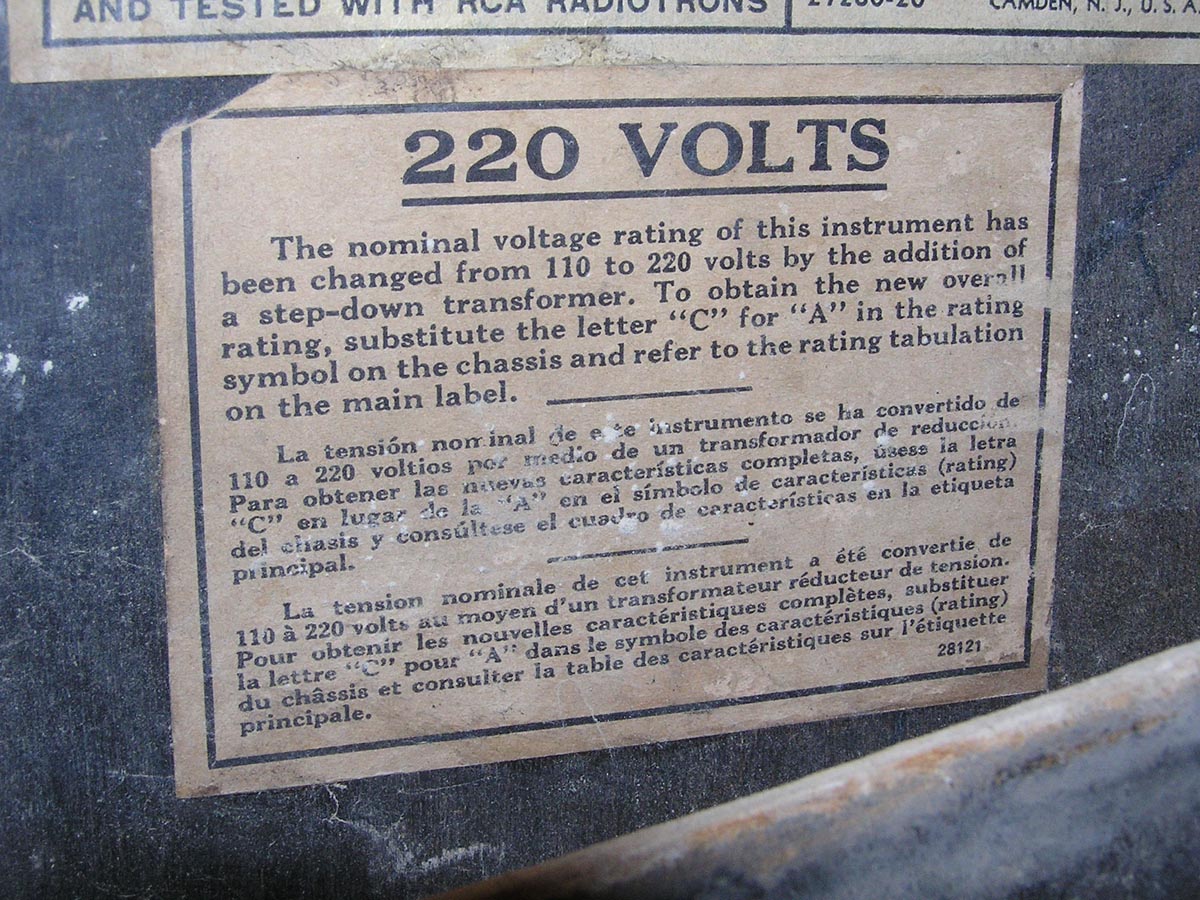

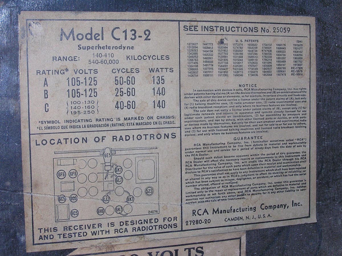

Внутри, на левой боковине - фирменная бирка-наклейка с краткой характеристикой приемника и инструкцией по включения в сеть различного напряжения.

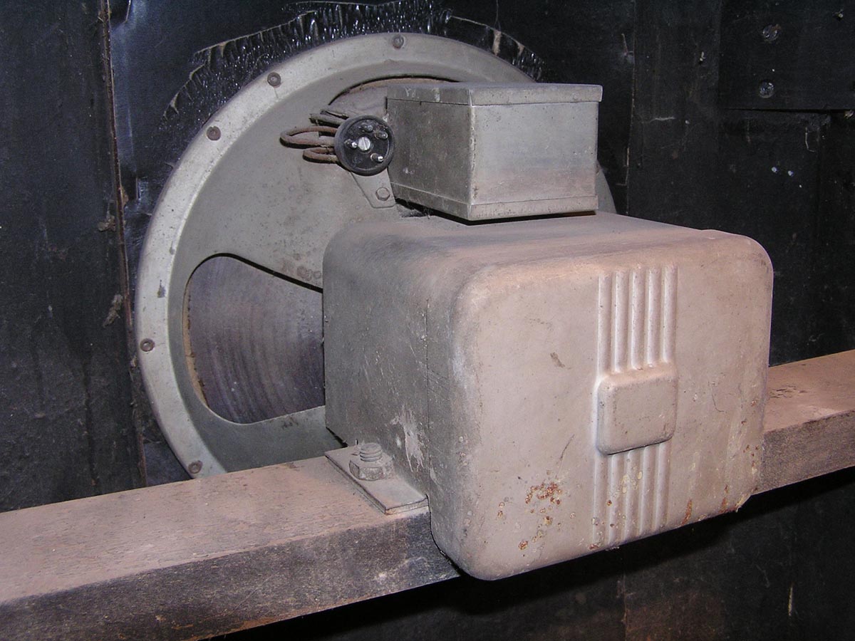

В нижнем отсеке - внушительный 30-сантиметровый динамик, прекрасно сохранившийся.

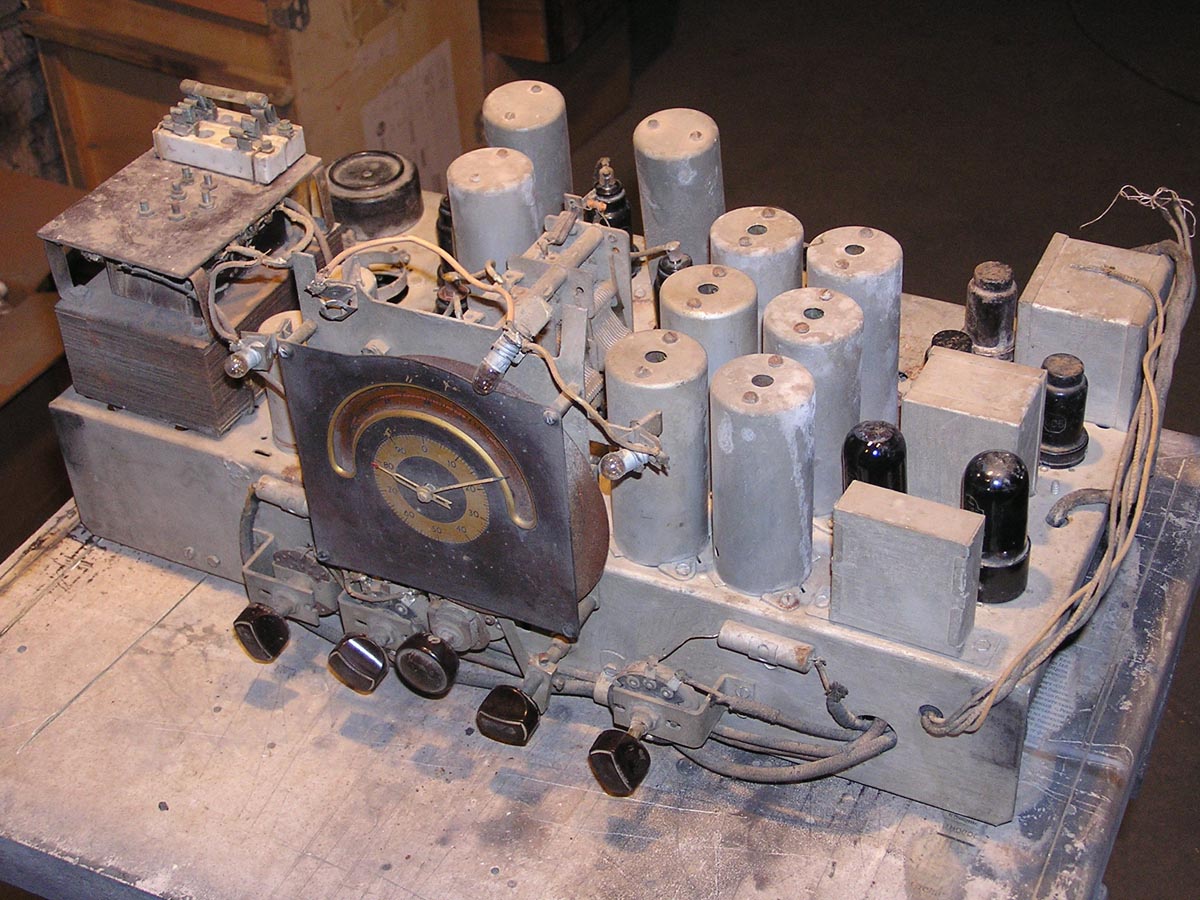

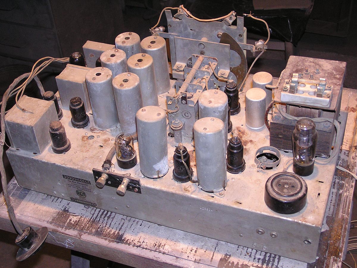

Шасси оказались совсем незакрепленными, это и к лучшему, есть смысл их вынуть и для транспортировки упаковать отдельно - все ж полегче будет.

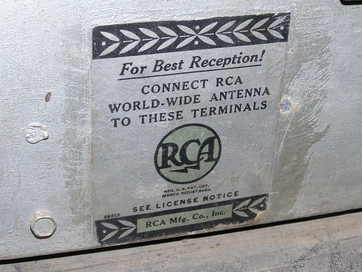

На стальном, крашеном серебрянкой и совсем не сильно тронутом коррозией шасси довольно просторно, несмотря на 13 ламп. Их в Кемдене не жалели - УВЧ, отдельный гетеродин, два УПЧ, двухтактный выход обеспечивали отличный прием и звучание в диапазоне от 140 КГц до 60 МГц (интересно, а там, на 5-и метрах, в то время что-то вещали?). Для его (наилучшего приема) обеспечения рекомендовалось применять "всемирную антенну" от той же РСА:

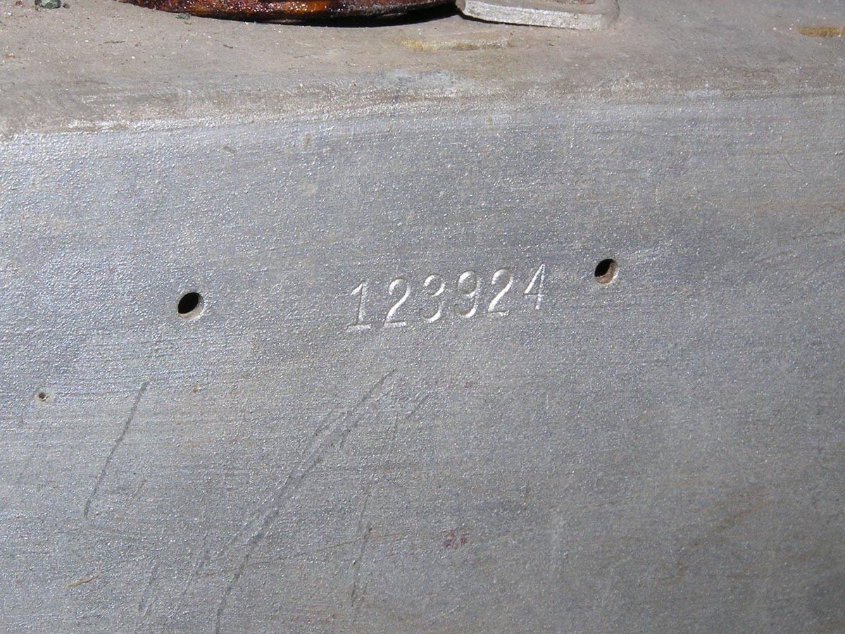

Номер на шасси довольно большой:
Навряд ли тираж этой модели был столь велик, вероятно применялась сквозная нумерация для нескольких моделей.

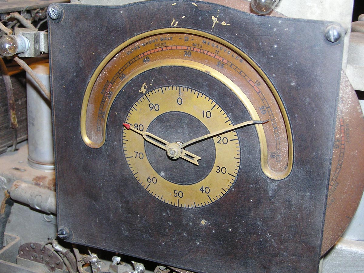

Отличный шкальный механизм - кроме сменных полукруглых шкал (всего их пять, по количеству диапазонов), еще и "часовой" верньер-замедлитель, облегчающий точную настройку на принимаемую станцию.

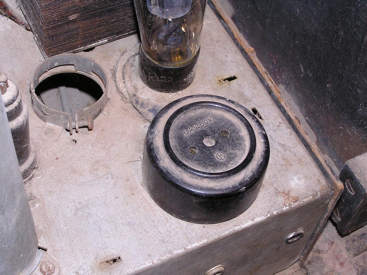

Обратил внимание на прикрученную на шасси розетку - явно привнесенный элемент.
Трудно сказать для чего это, возможно - "удлинитель" для подключения проигрывателя. Ну надеюсь новый владелец приемника когда-нибудь раскроет эту загадку :) .

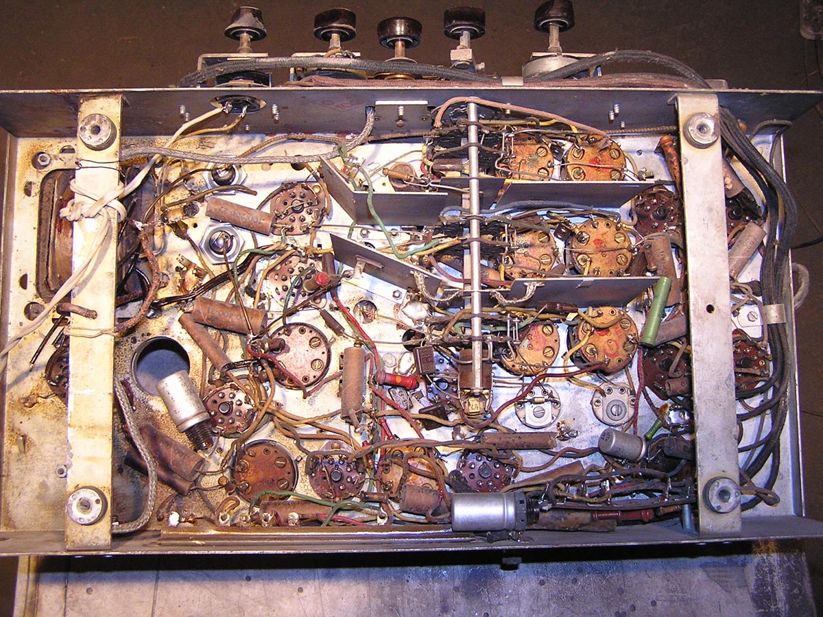

В подвале - в общем-то довольно привычная картина: не так что бы плотно, но очень аккуратно, доступно и понятно.
Хотя "следы эпох" имеются, и приведение в порядок электрической части так же займет немало времени.
Но не сомневаюсь, на выходе о потраченых часах на восстановления этого аппарата коллега не пожалеет.
