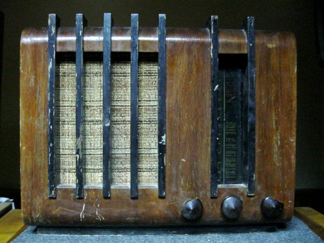

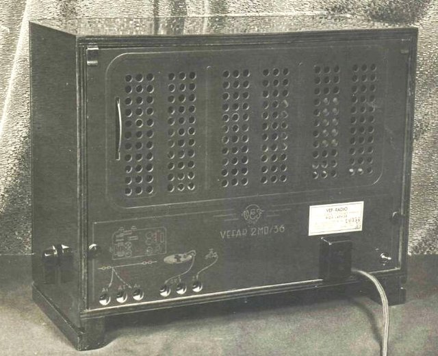

Коллеги, есть ли у кого такой приемник? Интересуют его ручки, ну хотя б на фото разглядеть какие.

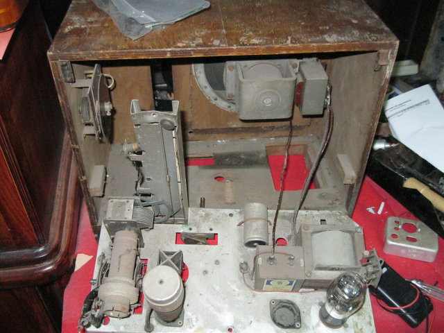

Был когда то ... Вот только фото шасси и ручек остались ... :cry2:

Петр, спасибо! Справа-то телефункеновская, а вот левая похоже на родную, в батарейнике 2BD37 такая же, и на 2MD35 тоже.

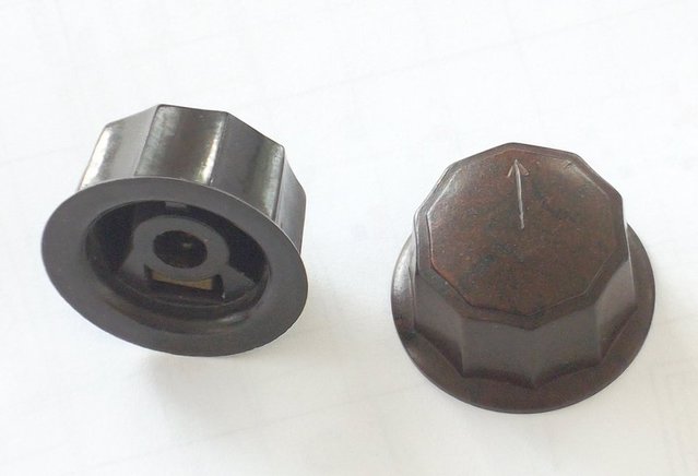

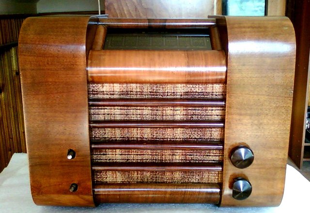

Пожалуйста . В 37- м модельном году уже другие ручки были . На моих 2МД-37 и Супер МД-37 стояли вот такие ...

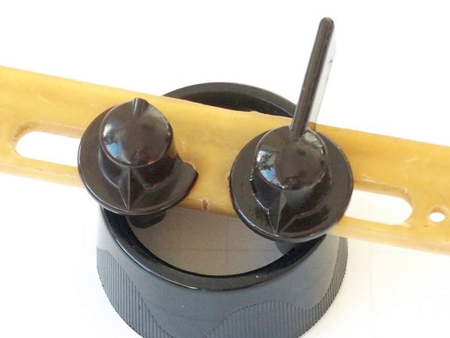

Сообщений: 39
Передние ручки на Vefar 2MD/36 образца 1935 года, без точек и цифирек. Разве что на регенерацию можно поставить со стрелкой. А вот ручка сбоку другая. Их довольно много ломаных бывает, не выдерживают неласкового обращения. Целая на фотке – новодел.

Николай, спасибо за подробный ответ! Ручки-образцы есть, значит будет работа Диманычу :D . А на переключатель диапазонов есть похожая.

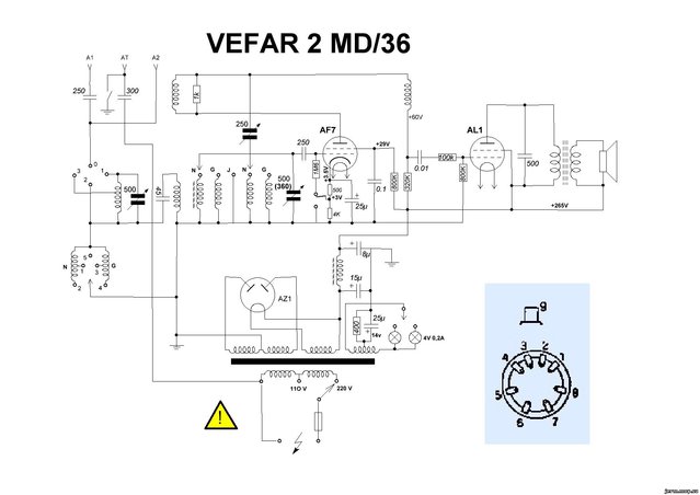

Коллеги, а кто-нибудь имеет опыт восстановления и эксплуатации этого приемника? Есть вопрос по схеме, пользовался двумя, доступными в интернет, вот одна из них, перерисованная со старой:
Помарки на ней есть (напр. динамик одним концом висит на анодном напряжении, в оригинале естественно на земле, но не в том суть). Интересует емкость конденсатора между коротковолновой контурной катушкой и "шперкрейсом" и антенными катушками. По этой схеме 45 пФ, на оригинальной старой сложно разобрать - 45 или 4,5. Сколько в самом приемнике? Хотелось бы узнать так же сопротивление катушки подмагничивания динамика - пока запустил с громкоговорителем от "Балтики", "родного" увы нету.
И еще, если приходилось "крутить". На КВ удалось кое-как восстановить работоспособность, по вечерам слышно что-то. А вот ДВ-СВ - глухо как в танке. С нормальной антенной (20 метров на высоте метров 7) и настоящим заземлением. Перепроверил все - катушки, переключатель - полный порядок, контачит где надо и как надо. Напряжения на лампах примерно в норме, процентов 5-7 в минус. И - ни писка. Вообще довольно странно работает ОС: нет, на рабочем КВ она регулирует, но как-то непривычно плавно, без "щелчка". На ДВ-СВ вообще никаких эмоций не проявляет.
В принципе может попробовать AF7 поменять, может в ней дело? Но на коротких-то пашет...

Отправил в личку еще одну схему . Завтра поделюсь опытом восстановления своего Вефара ... Если еще будет необходимость .
 Заголовок сообщения: Re: VEFar 2MD36
Непрочитанное сообщениеДобавлено: 27 авг 2016, 16:53
Петр, спасибо!
Так и есть, 4,5 пика. У меня такая же схемка, но разрешением похуже, не видать запятую было.
А рассказ твой внимательно послушаю. А то гляжу на катушку обратной связи ДВ в полтора, от силы два десятка витков - и сомневаюсь что это вообще хоть как-то может работать...

Пожалуйста . :D На счет динамика, по памяти, если она мне с кем-то не изменяет ... :mrgreen: Сопротивление катушки подмагничивания вроде как бы 4,5 кОма на моделях 36 и 37 года . Сам очень удивился сначала, а потом подумал и понял что видно исходили из имеющихся в наличии трансов для более дорогих и многоламповых приемников, а у двухлампового регенератора ток потребления намного меньший. Или может как раз наоборот, подгоняли транс под имеющиеся дины . :D . Но в суперах катушка подмагничивания от одного до двух с половиной кило, так что скорее первое. Да и при малом анодном токе и при большом сопротивлении филда динамик-то почувствительнее будет, а для рэгена это довольно важно.
