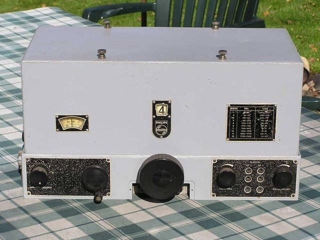

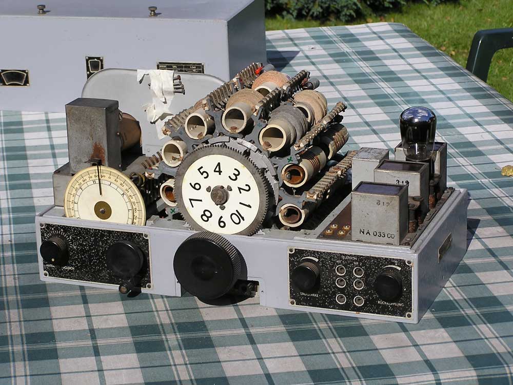

Давным-давно уже порывался наконец-то заняться этим аппаратом, который пропылился на складе "заготовок" года наверное три. А ведь перед этим долго его вылавливал на европейском И-Бее, пока наконец-то с помощью коллег все не срослось.
И было-бы вроде зачем - ни тебе красивого дерева, ни шкалы в пол"морды". Довольно увесистый прямоугольный ящик светло-серого цвета.
Но в этой не особо впечатляющей форме куда интересней содержание:
Регенеративный приемник по схеме 1-V-2, выпущенный в самом конце 20-х - начале 30-х годов немецким филиалом голландского "Филипса" для нужд военно-морского флота Германии. Информации по аппарату крайне мало - 1930 как предполагаемый год начала производства, да упоминание что впоследствии использовался на кораблях в качестве вспомогательного приемника. Можно предположить что на раннем этапе был и основным, уж больно хорош! Под стать ему разве что знаменитый Торн, но этот прилично старше.

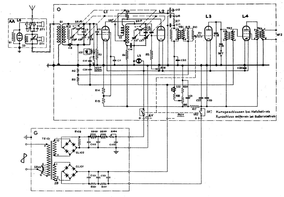

Для начала - схема. Сразу бросается в глаза не совсем обычная схема регулировки ОС - с помощью переменного резистора в цепи анода регенеративного каскада (Владимир Григорьевич, это чья идея?):

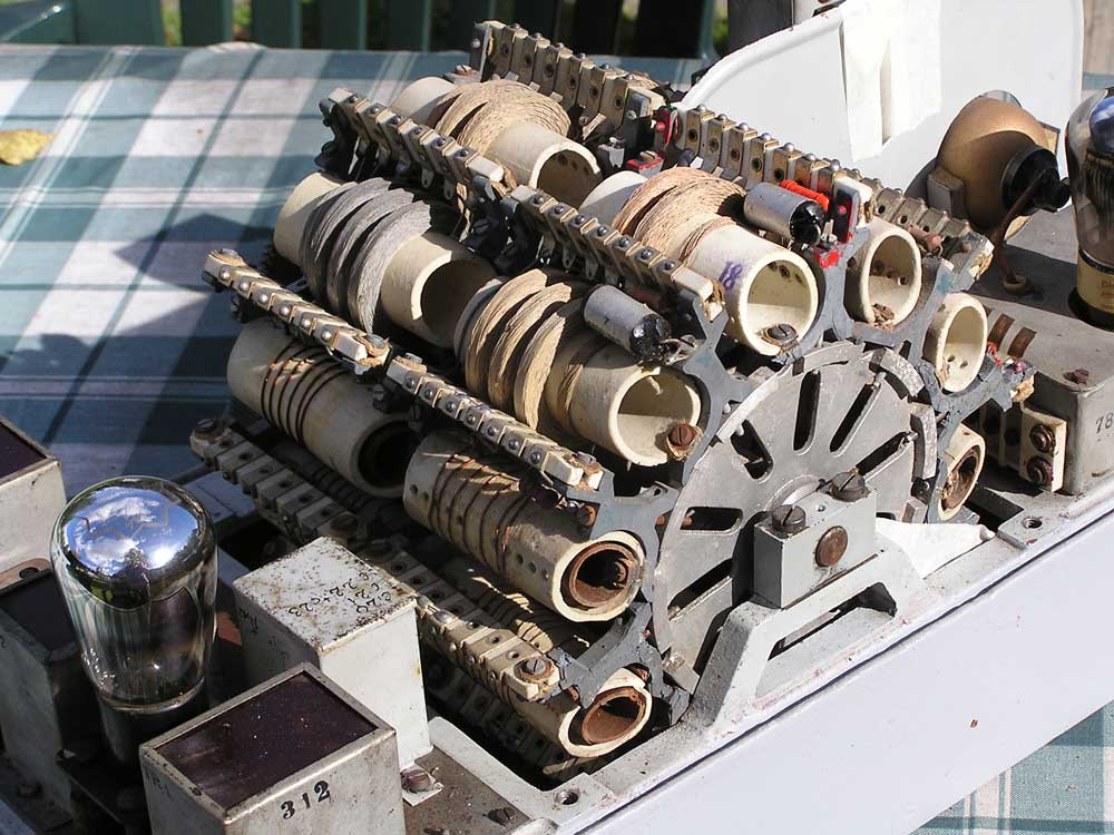

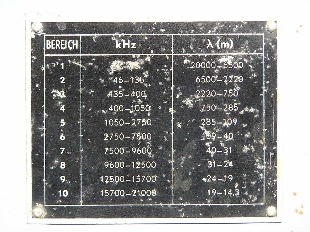

Ну по правде-то говоря, еще диковинней видали, в том же нашем КУБе, но все равно. "Сердце" приемника, ( или его мозг?) - внушительного размера барабан из литого алюминия с двумя десятками катушек, что обеспечивали непрерывное перекрытие участка волн от 14,3 до 20000 метров! Все это представлено в 10 диапазонах:

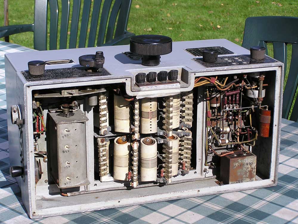

В подвале - образцовый армейский порядок, никаких проводов по диагонали через весь приемник и аккуратнейшая пайка:

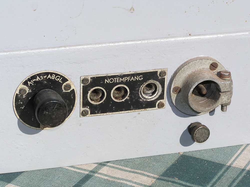

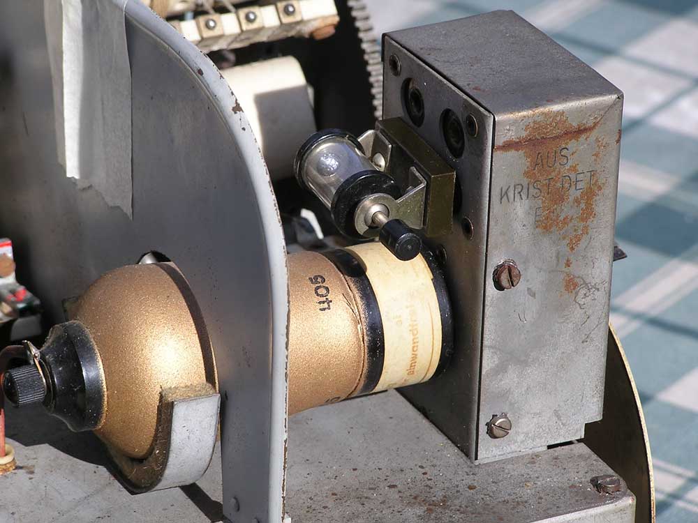

Есть и еще одна особенность, даже две - при необходимости аппарат можно в штатном режиме использовать без выходной лампы в качестве 1-V-1, или вовсе как детекторный. Кристаллический детектор на всякий случай имеется, в обычном порядке находится в гнезде для хранения, а в случае необходимости просто переставляется в рабочее положение:
А для наушников в таком варианте - специально гнездо " Notempfang" на левом боку, там же рядом и антенный штеккер c винтом для "земли":
Сразу же возникла идея воспользоваться этой функцией. Сам детектор пришлось сначала настроить на другом приемнике, все ж поиск рабочей точки в условиях неуверенности в приеме сигнала это скорее лотерея с небольшими шансами на выигрыш :-). Но все было не напрасно - радио заработало! Конечно это не регенеративный вариант, и мощная радиостанция растягивалась на добрых полдиапазона, но действует. И на СВ, и на некоторых КВ диапазонах уверенный прием отдельных станций есть! Отлично - как минимум часть контуров цела.

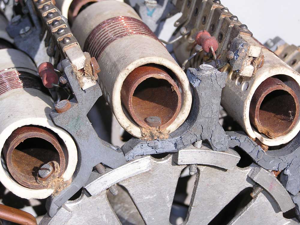

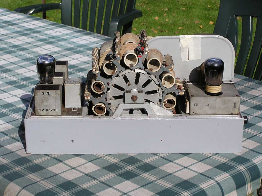

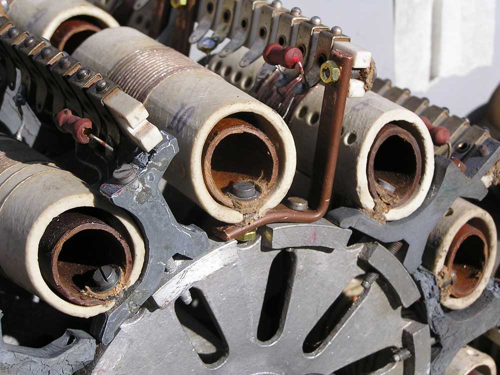

Но кроме чистки внутренностей требуются все ж и ремонтные работы: на корпусе кое-где сквозь краску пробивается ржавчина, оборван с одной стороны переменный проволочный резистор R16, к которому присоединен резистор утечки детекторной лампы, а самое главное и серьезное - требуется ремонт креплений некоторых контурных катушек. Они крепятся к барабану посредством полухомутов из силумина, материала хрупкого и подверженному старению.
Некоторые совсем развалившиеся детальки предыдущий владелец приемника заменил на самодельные уголки из расплющенной медной трубки:
Простое и эффективное решение, наверное придется поступить так же.
Но сначала все разобрать для чистки о окраски корпуса. Несмотря на кажущуюся на первый взгляд сложность, приемник разбирается очень просто: сначала откручивается крепление и снимается полностью барабан с катушками, затем отдельно высокочастотная часть (УВЧ и детектор, смонтированный в одном блоке с левой стороны), а далее металлическая панель с низкочастотной частью. Все очень здорово продумано, минимум паек и соединительных проводов, буквально пара десятков винтов - и аппарат разобран на части: алюминиевое основание, блок ВЧ, барабан, УНЧ, шильдики-панельки и кучка крепежа.
А не лучше было бы для такого аппарата сделать поаутентичнее. Сделать форму из гипса по уцелевшей детальке. И отлить её из припоя. А можно даже и из того же силумина, его температура плавления не запредельная, всего 580°. Даже хорошей воздушной горелки должно хватить.
 Заголовок сообщения: Re: Philips H2L\7
Непрочитанное сообщениеДобавлено: 11 сен 2016, 01:16
Сообщений: 57
Отпечатать на 3D принтере, может и цвет подберут. А если не удастся, то из баллончика цинком, ZINK Cramolin art. 1271613.
Чертеж в кореле, или там, где есть 3D принтеры, часто бывают и 3D сканеры.
Денег, наверно, сдерут слегка, но зато с аутентичностью будет все в порядке.
Непрочитанное сообщениеДобавлено: 11 сен 2016, 09:27
Спасибо, коллеги, годные идеи.

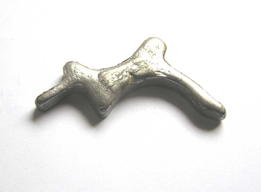

Одну из них бывший владелец приемника уже успел реализовать, эта заготовка пришла ко мне вместе с приемником:
Судя по весу - отлита из олова. Можно доработать и попробовать. Еще в недрах аппарата была записка на немецком, в которой человек предлагал изготовить такие кронштейны из толстого листового алюминия, с помощью прецизионной резки. Подробностей сейчас уже не помню, стоило все то ли 40 евро за штуку, то ли за какое-то количество. Сейчас уже конечно неважно, время далеко ушло.
О 3D честно говоря даже не задумывался, а по идее мысль интересная. Вопрос - хватить ли жесткости конструкции, там же по-моему используется что-то типа пластика? В любом случае стоит просмотреть предложения и при случае связаться с какой-нибудь конторой.
Сам рассматривал возможность самостоятельно изготовить эти детальки из толстого листового текстолита, есть у меня такой. Отфрезеровать, доработать точением и шлифовкой. Ну посмотрим теперь как стоит поступить.

На следующей неделе, если выберусь в Москву, заеду к приятелю на работу, там полно всякого интересного хлама, поищу пластину алюминия толщиной 6-8 мм и попробую из него выточить крепления катушек. Сегодня все рассмотрел и посчитал - необходимо заменить как минимум 11 штук (всего 40).

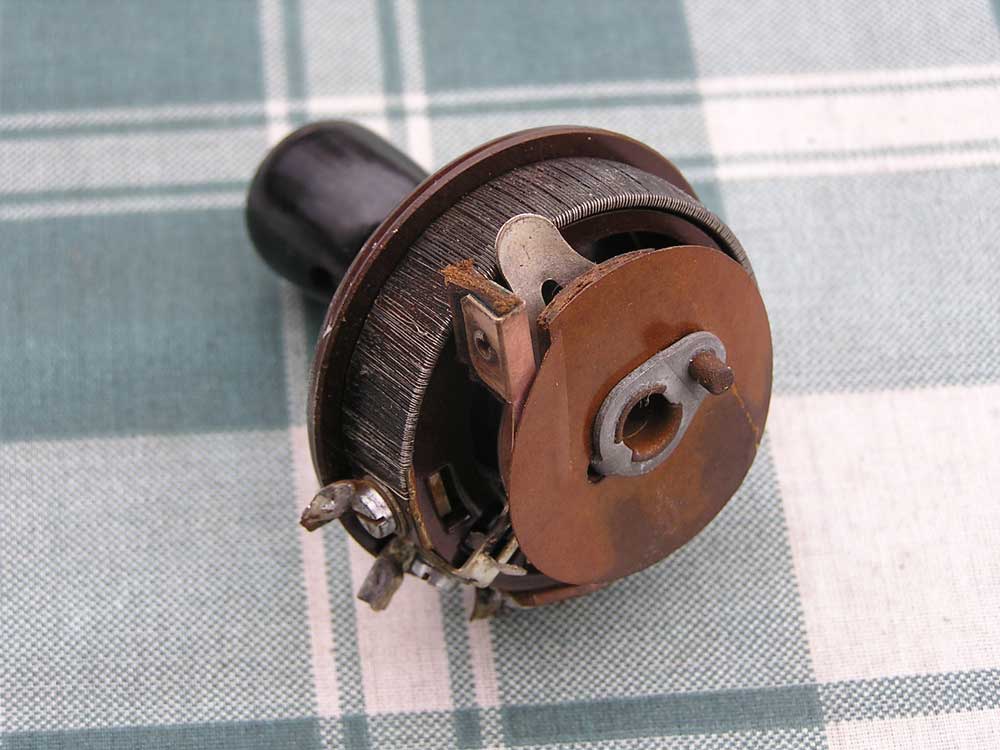

Вот казалось бы обычная деталь - переменное проволочное сопротивление. Установлено между минусом и плюсом накала, к подвижному контакту присоединено сопротивление утечки детекторной лампы.Честно говоря нахожусь в недоумении, зачем так сделано. Ручка расположена сбоку и помечена как "А1-А3 Abgl.", т.е. подстройка А1-А3.
Обычная деталь (ее пришлось ремонтировать - смотать часть порванной проволоки с одного края и заново намотать новым высокоомным проводом), но рядом с ползунком расположено что-то типа щеточки из войлока или подобного материала, которая тоже "бегает" по кругу. Для чего? Чистит?

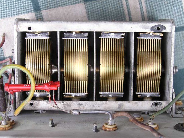

КПЕ настройки. Четыре секции.
Но точность изготовления! Между пластинами едва можно просунуть бритвенное лезвие! Подшипники естественно шариковые, как и во многих местах.

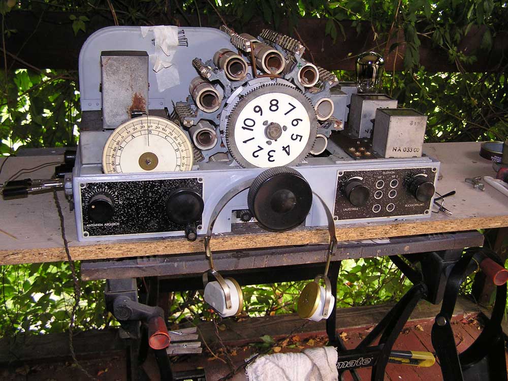

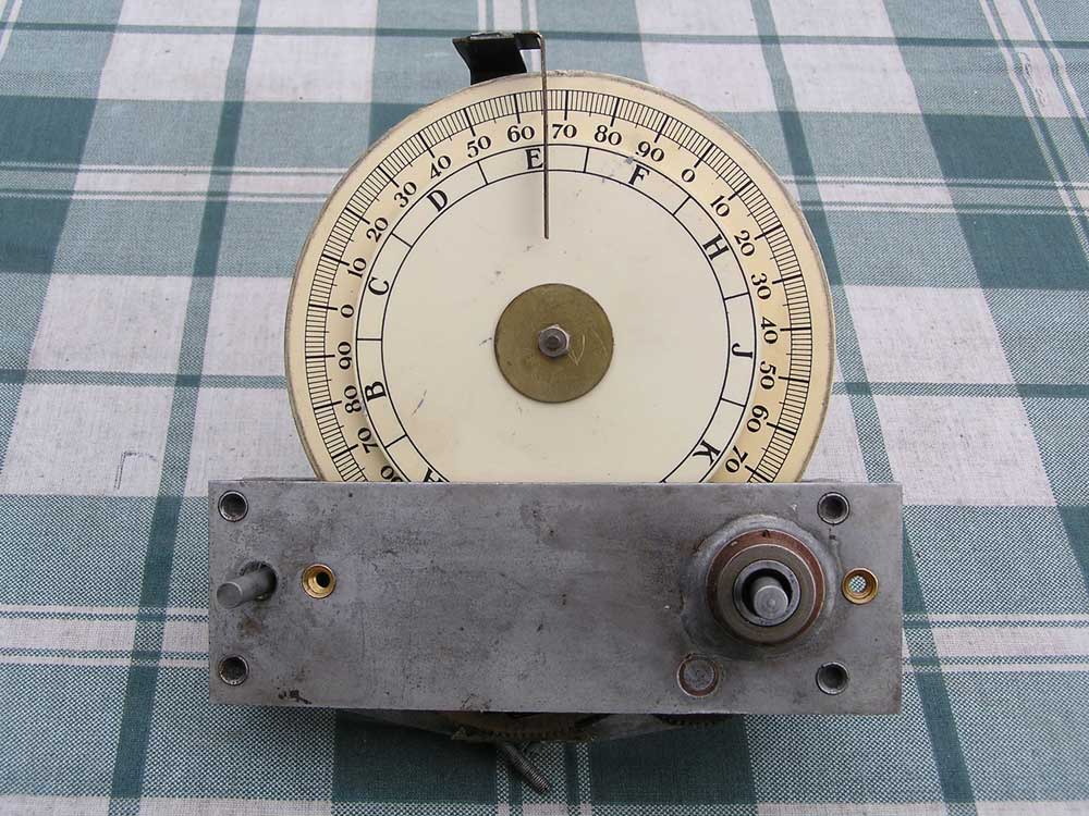

Верньерный механизм со шкалой. Шкала очень оригинальная.
Два соосных диска из целлулоида. На том что побольше - цифры. Четыре сектора, каждый размечен от 1 до 90, по градусам. На внутреннем круге - 11 секторов, обозначенных латинскими буквами от А до М. При повороте "цифровой" шкалы на 90 градусов "буквенная" перемещается на один сектор. Таким образом легко можно записывать и вводить нужную частоту, например 7-Е-65 - седьмой диапазон, сектор Е, 65 градусов (на фото так и выставлено).

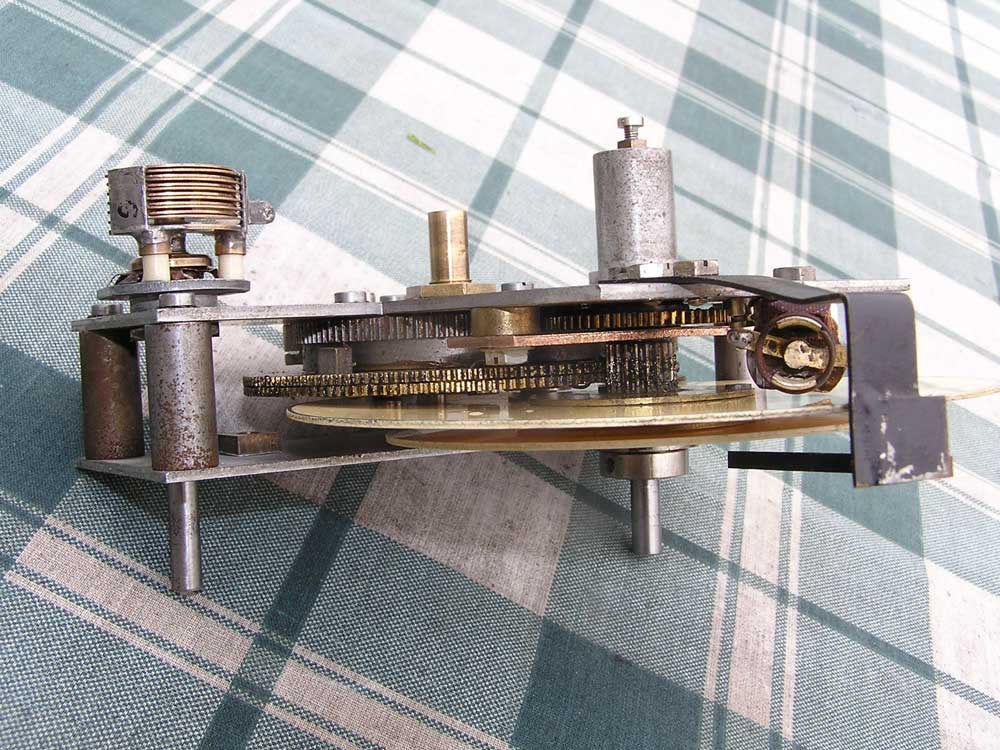

Механика верньерного механизма под стать несложным часам. Безлюфтовые шестеренки из латуни, опять же шариковые подшипники... Начало тридцатых, напомню.
Если на ручку настройки настройки нажать и в таком положении ее крутить, скорость вращения шкалы увеличится раза в четыре. Выигрыш - от силы пара-тройка секунд, но при некоторых обстоятельствах и это важно.
Кстати так и осталось загадкой как вставляли в шасси этот механизм на заводе. Демонтировал без разборки, с немалыми ухищрениями пришлось лишь снять установленный слева подстроечный антенный конденсатор, с ним - никак. И то чуть не сломал целлулоидный диск. Устанавливал обратно после чистки и смазки в полуразобранном виде, но опять-таки на грани порчи.

Сергей, мне приходилось лечить рассыпающийся остов КПЕ в одном радио, материал такой же. Помог двухкомпонентный силиконовый компаунд (продается в Митино на верхнем этаже). Тщательно замазываешь деталь, после высыхания снимаешь пленку, трещины он заполняет нормально и держит неплохо.
Непрочитанное сообщениеДобавлено: 13 сен 2016, 09:50
Виктор, спасибо за подсказку.
Да, наверное с помощью этого средства можно отремонтировать часть креплений. А чего оно из себя представляет (бутылочка, баночка, шприцы), чего искать?
И еще вопрос - не обращал особого внимание, но кажется видел там заклепки алюминиевые. Нужны совсем мелкие, миллиметра полтора-два диаметром. Бывают они в Митино, стоит искать?

Выглядит как пластиковая бутылка 50-100 мл + отвердитель в шприце. Вроде как Беларусь производит. Бывает разных цветов, но серого в последнее время не завозят.
Заклепок я там не видел, мож плохо смотрел, если вытяжные под заклепочник то они минимально двойка, во всяком случае мельче не встречал, брал в Леруа. Мельче это под керн только...

Сергей привет. Могу вставить и своих 5 копеек в твою проблему.
1. Большой проблемы в изготовлении твоей проблемы в наше время нет, были бы деньги и желание.
2. Если ты хочешь его восстановить в оригинал то дело этого стоит, но если ты хочешь его запустить в рабочее состояние и что бы он существовал ещё много десятков лет и остался потомкам, то лучшего крепления чем то которым заменили на фото не придумаешь. Конечно доработать полный комплект барабана на новую конструкцию. Иначе этот силумин из 3 рейха опять себя проявит у нового хозяина.
