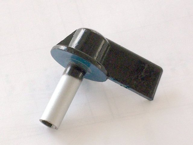

Коллеги, есть ли у кого такой приемник? Интересуют его ручки, ну хотя б на фото разглядеть какие.

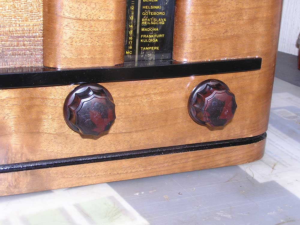

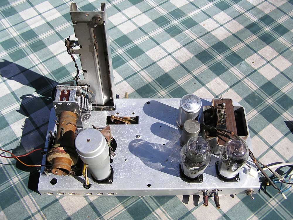

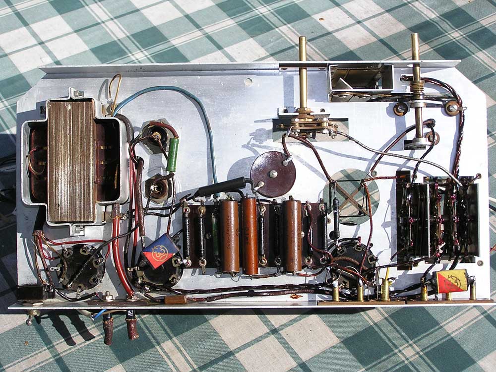

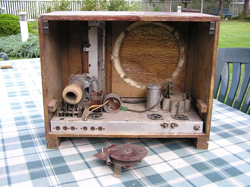

Был когда то ... Вот только фото шасси и ручек остались ... :cry2:

Петр, спасибо! Справа-то телефункеновская, а вот левая похоже на родную, в батарейнике 2BD37 такая же, и на 2MD35 тоже.

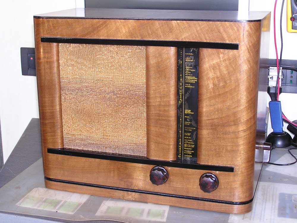

Пожалуйста . В 37- м модельном году уже другие ручки были . На моих 2МД-37 и Супер МД-37 стояли вот такие ...

Передние ручки на Vefar 2MD/36 образца 1935 года, без точек и цифирек. Разве что на регенерацию можно поставить со стрелкой. А вот ручка сбоку другая. Их довольно много ломаных бывает, не выдерживают неласкового обращения. Целая на фотке – новодел.
 Заголовок сообщения: Re: VEFar 2MD36
Непрочитанное сообщениеДобавлено: 26 авг 2016, 19:11
Николай, спасибо за подробный ответ! Ручки-образцы есть, значит будет работа Диманычу :D . А на переключатель диапазонов есть похожая.

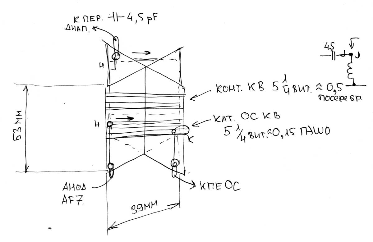

Коллеги, а кто-нибудь имеет опыт восстановления и эксплуатации этого приемника? Есть вопрос по схеме, пользовался двумя, доступными в интернет, вот одна из них, перерисованная со старой:
Помарки на ней есть (напр. динамик одним концом висит на анодном напряжении, в оригинале естественно на земле, но не в том суть). Интересует емкость конденсатора между коротковолновой контурной катушкой и "шперкрейсом" и антенными катушками. По этой схеме 45 пФ, на оригинальной старой сложно разобрать - 45 или 4,5. Сколько в самом приемнике? Хотелось бы узнать так же сопротивление катушки подмагничивания динамика - пока запустил с громкоговорителем от "Балтики", "родного" увы нету.

Так и есть, 4,5 пика. У меня такая же схемка, но разрешением похуже, не видать запятую было.
А рассказ твой внимательно послушаю. А то гляжу на катушку обратной связи ДВ в полтора, от силы два десятка витков - и сомневаюсь что это вообще хоть как-то может работать...
