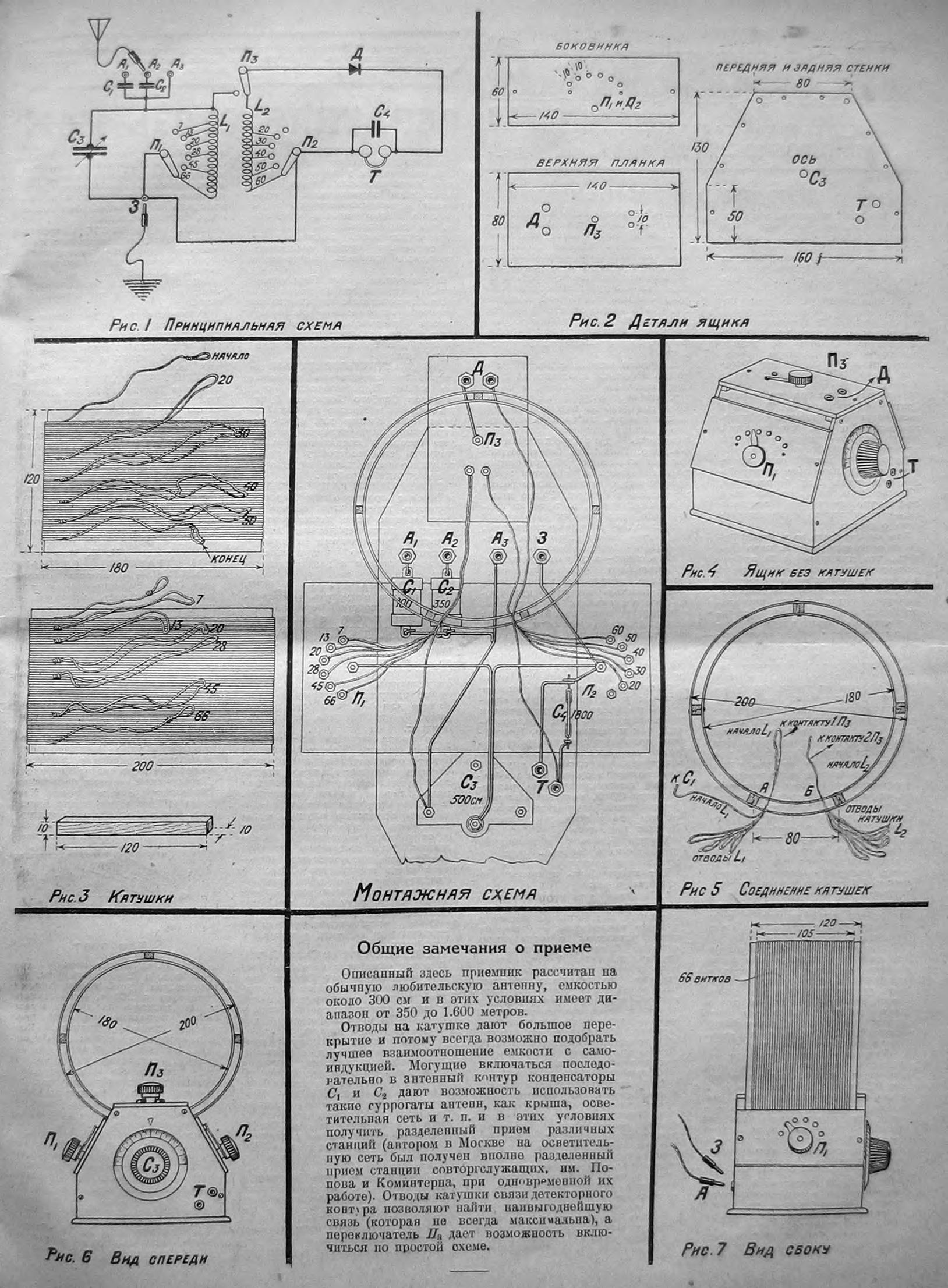

Знаменитое радио!
В старых журналах даже его чертежи есть.

Знаменитое радио!
Интересно. А ссылку можно.

Описание радиоприёмника в журнале "РЛ" №9 за 1927 год, стр. 334.

Да было время... катушку стальной проволокой мотали. Серу со свинцом плавили. Ведро в землю закапывали. Ну, так средн. и длин. волны были. Вот всё у меня для этого приёмника есть. Соберёшь и на полку. Хотя красиво!

... Вот всё у меня для этого приёмника есть. Соберёшь и на полку. Хотя красиво!
Ну так "замахнулся бы на Уильяма нашего Шекспира" :)
Все есть, время наверное тоже выкроишь (погоды нынче не урожайные). Я и сам-то давненько как кот на сметану облизываюсь на это радио, благо все элементарно и по полочкам разложено. Но вот увы пока никак :cry: .
А так глядишь, по примеру старшего товарища...
