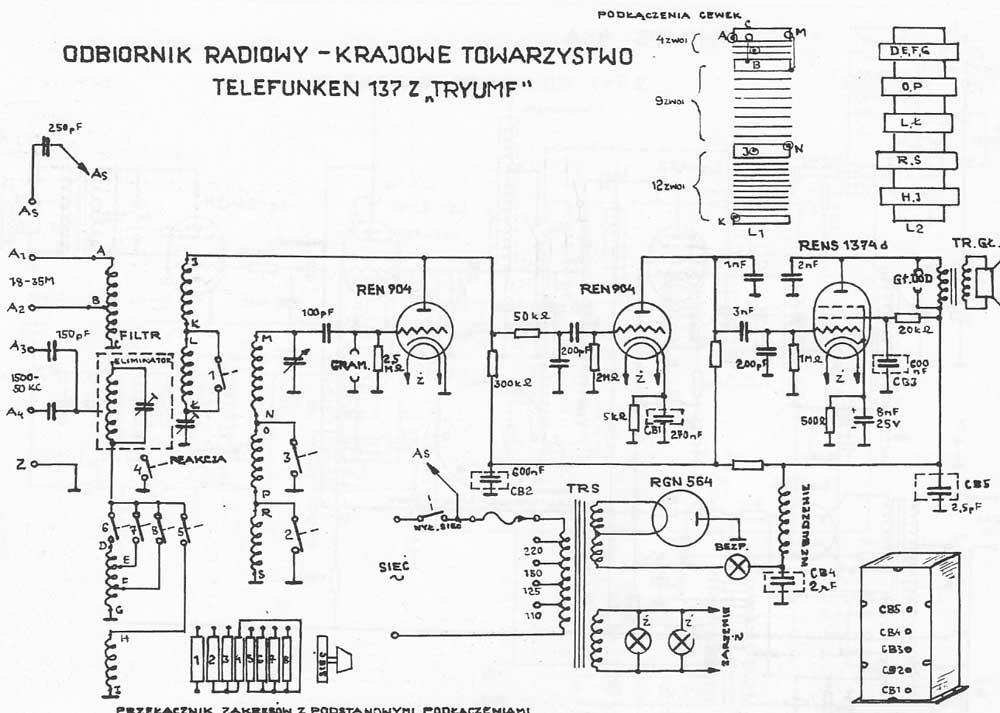

Информации об этом польском производителе - дочернем производстве немецкого гиганта немного, об 137 модели и вовсе всего ничего - несколько одинаковых фото в интернете да слава Богу присланная ранее коллегами схема из польского справочника. Тем не менее стало интересно в плане сравнения - а чем баловали своих сограждан поляки в 1934 году, в преддверии выхода в свет нашего первого крупносерийного народного приемника?
Глядя на схему - трехламповый регенератор 0-V-2, с сетевым питанием и тремя диапазонами (КВ, СВ и ДВ), без лишних заморочек, все только самое необходимое:

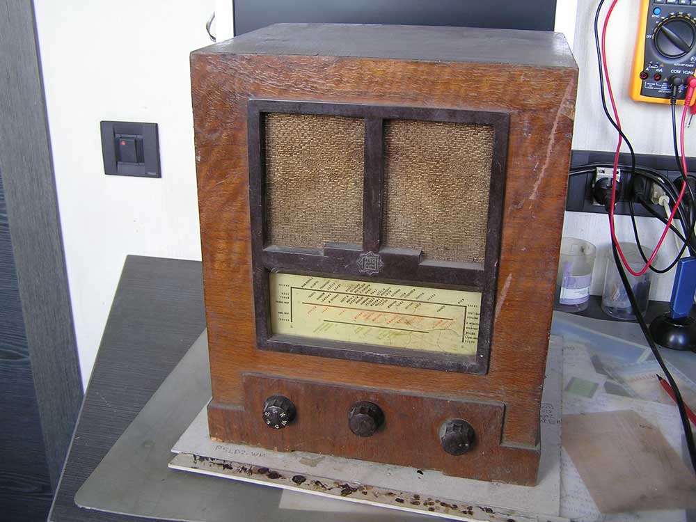

Ну а вот и сам новый подопытный:

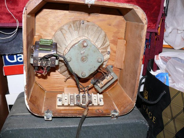

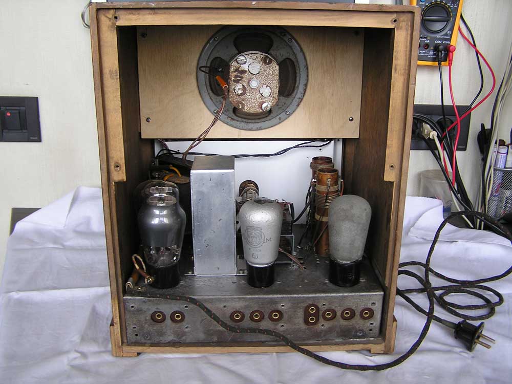

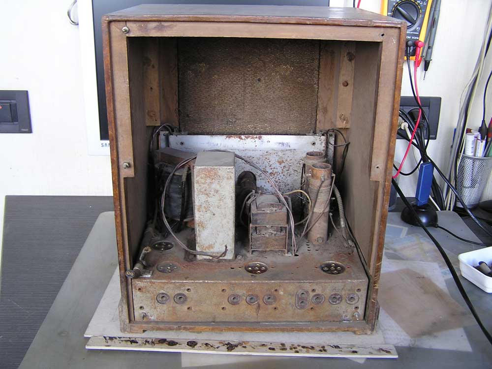

Небольшой (36х29х23 см) фанерованный шпоном ящик, коему нижний "фундамент" придает некоторую мавзолейную монументальность, изрядно потрепанный, но без существенных потерь. Шкала, ручки на месте, даже ткань хорошо сохранилась. Сзади похуже:

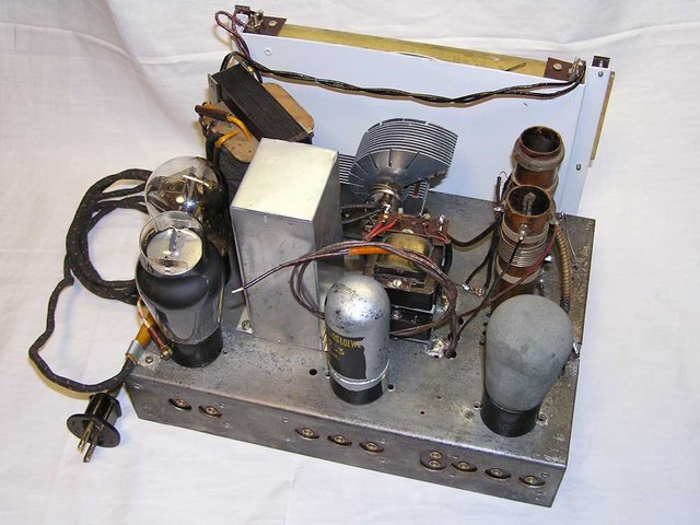

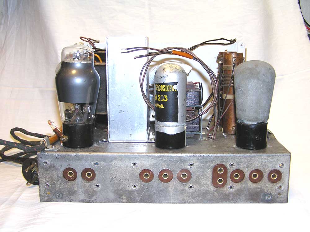

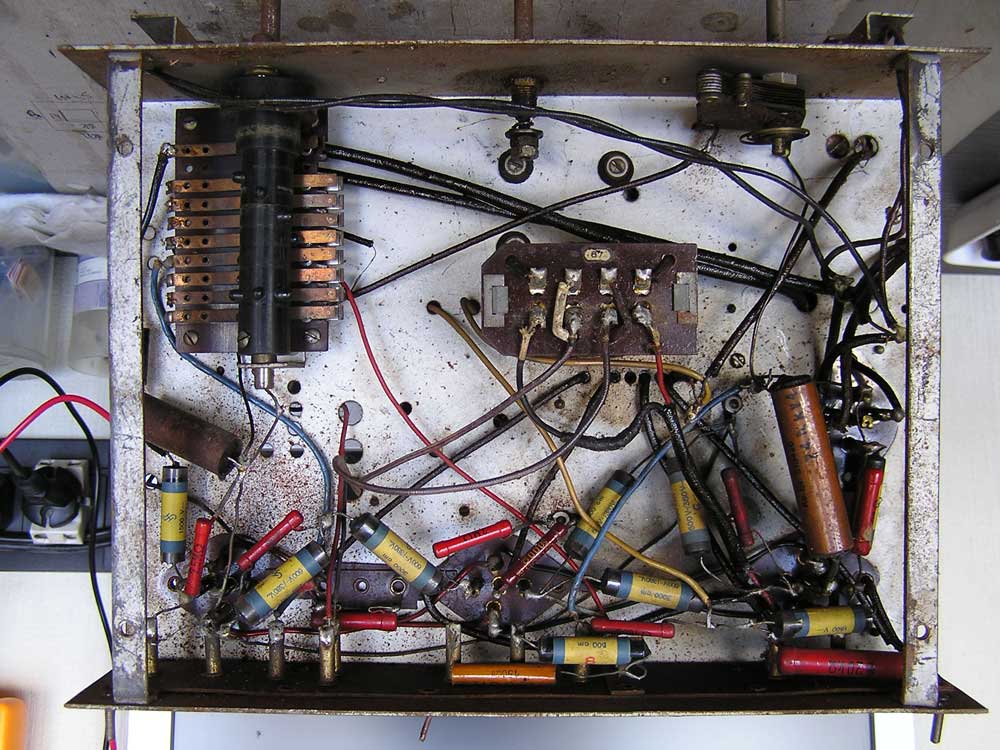

Нету динамика, шасси покрыто налетом ржавчины, но все самое важное - катушки, трансформатор имеются и на вид целые, есть даже пара не перегоревших ламп (одна из RENS904 и кенотрон RGN564). В подвале коррозии меньше, детальки тоже вроде как все на месте:

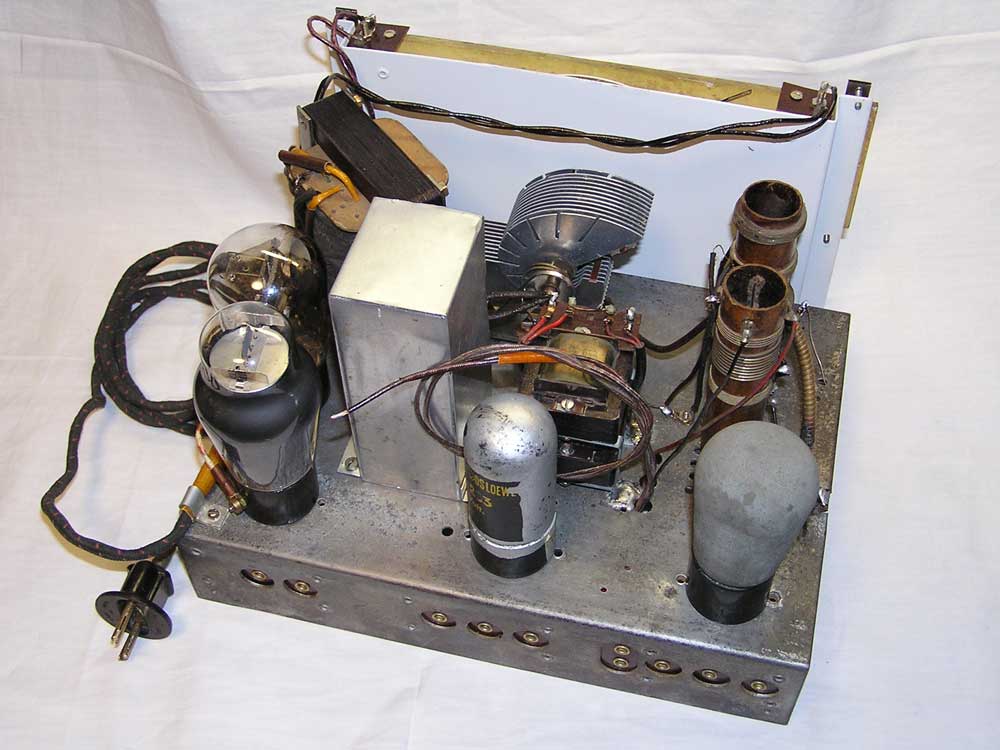

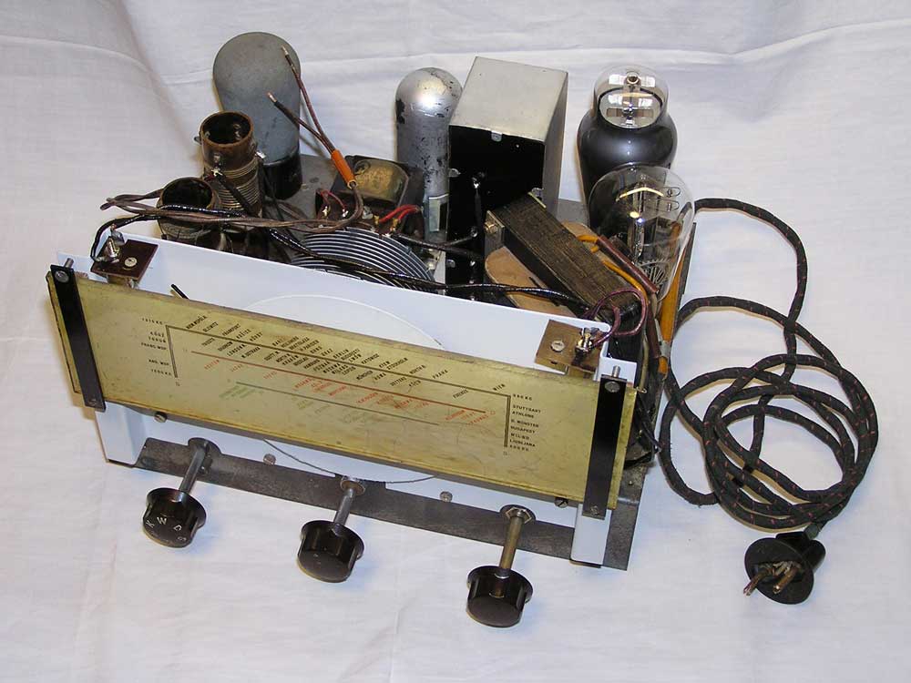

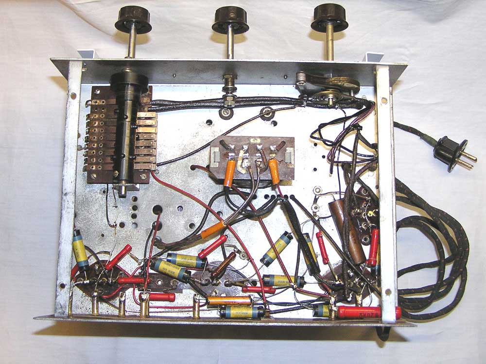

Корпус пока отложим в сторону, а шасси - на полную разборку.После отмывки практически голого стального основания решил ограничиться лишь его очисткой от очагов ржавчины, без покраски серебрянкой, так сказать оставить "налет старины". Навесные детали - КПЕ, дроссели, силовой трансформатор, резисторы - нуждались лишь в очистке-отмывке. Сименсовские сопротивления, несмотря на восьмидесятилетний возраст, остались в номинале с допусками буквально в 5-7 процентов - да, это не Каминские! А металлобумажные конденсаторы, в т.ч. микрофарады в жестяной коробочке ожидаемо с завышенной емкостью и немалой утечкой, под замену-перепаковку. Стоит так же отметить отличное качество изготовления трансформаторов и дросселей (но они скорее всего от какого-то стороннего производителя, все надписи на них на немецком языке, с указанием количества витков и сопротивления в каждой обмотке). Вообще у меня наверное какая-то "рационализаторская" модификация приемника - сверху, посреди шасси, между блоком микрофарадных конденсаторов и контурными катушками, на припаянном каркасе-этажерке установлены один над другим два небольших одинаковых дросселя по 750 Ом каждый, включенных последовательно друг за другом в фильтр анодного питания. Вероятно первоначально в 137 модели устанавливался динамик с подмагничиванием, а после решили заменить на аналог с постоянным магнитом, и примостили такую вот конструкцию.
На всю эту возню без спешки ушло около двух недель.
Сзади - куча гнезд: несколько вариантов подключения антенны для СВ-ДВ и КВ, вход для звукоснимателя и совсем уже излишество - выход для дополнительного высокоомного громкоговорителя. А на его открытых гнездах между прочим около 300 вольт!
Нашел у себя провод сетевой довольно необычный, в экранирующей оплетке под тканью. Старый, но сохранился отлично, резина на проводниках как новая.

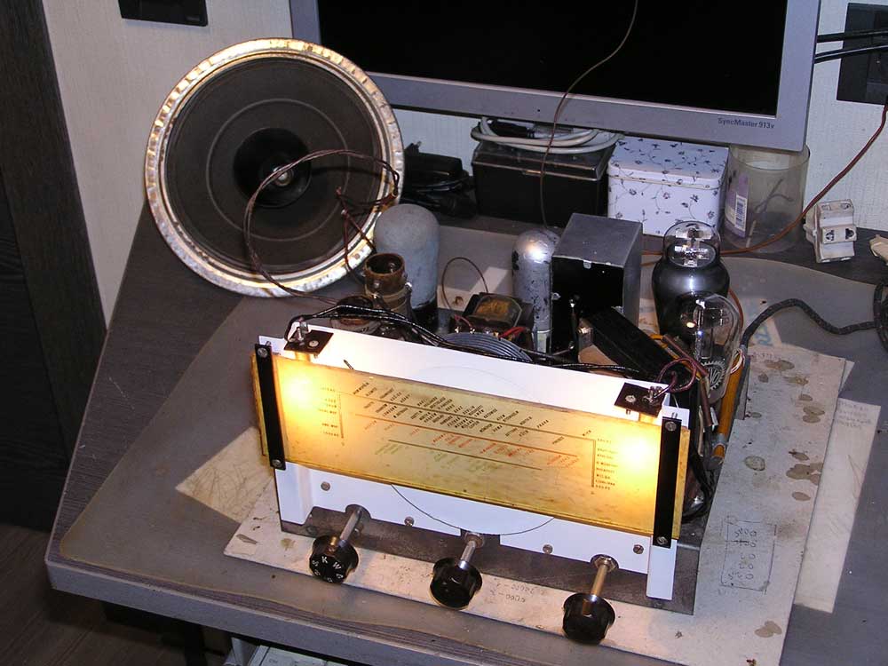

Наконец все готово, еще раз проверено, установлены лампы - пора запускать!
Первое включение принесло неожиданность -высокое напряжение на шасси. Между ним и землей (контактом в розетке) - больше 400 Вольт постоянного и 235 переменного, квартирное УЗО естественно сразу же срабатывает. Грешил на многое чего, но в итоге удалось эту проблему перебороть - причина оказалась в неправильной коммутации обмоток силового трансформатора. Слава Богу все обошлось без жертв, всего лишь некоторое время на поиски неисправности. После всего этого - новое включение. Откровенно порадовало. Боялся что мог ошибиться с выводами катушек и переключателем - но нет, все правильно. ДВ традиционно уже больше года только рычит помехами, на СВ тоже немного чего, лишь побольше ночью, а вот КВ для такого аппарата и суррогатной комнатной городской антенны очень даже. Конечно от 19 до 60 метров в один диапазон требует большой сноровки при настройке, но даже днем слышны китайцы, ближе к вечеру некоторые из них практически "гремят", и еще позже можно услышать пусть и не особо разборчиво переговоры любителей на сороковке!

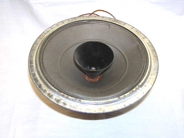

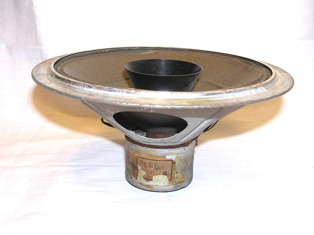

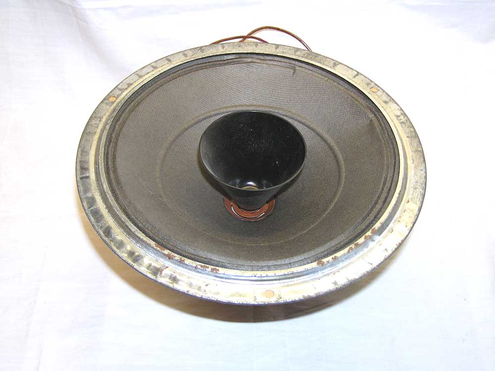

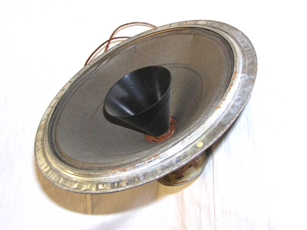

Корпус пока чистится, шкурится, шпаклюется и покрывается лаком, процесс требует времени. А вот динамик хотелось бы сменить. Подобрал из своих запасов нечто примерно той поры, похож на филипсовский. В неплохом состоянии, еще и с дополнительным диффузором, но уж больно велик, диаметр по каркасу 21 см.
Может у кого есть что-то более подходящие той поры, поменьше, сантиметров бы 16-18? Поменяюсь на этот, или другие тоже есть.

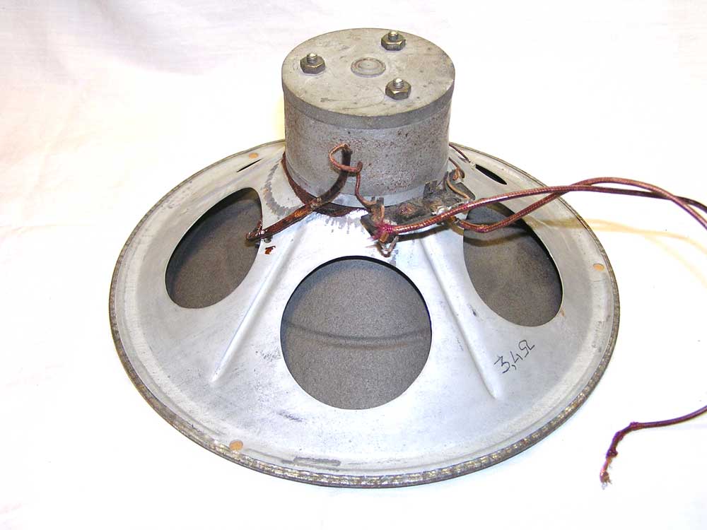

Такой, как на фото подойдет?
немец 16 см.
в миру Александр
 Заголовок сообщения: Re: Telefunken Tryumf 137Z
Непрочитанное сообщениеДобавлено: 28 мар 2016, 22:52
немец 16 см.
Саш, пойдет! Отпишусь в ЛС.

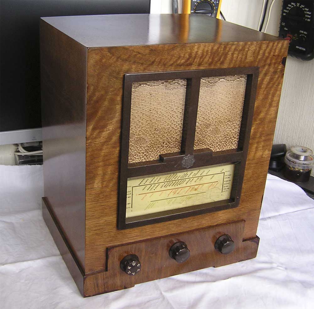

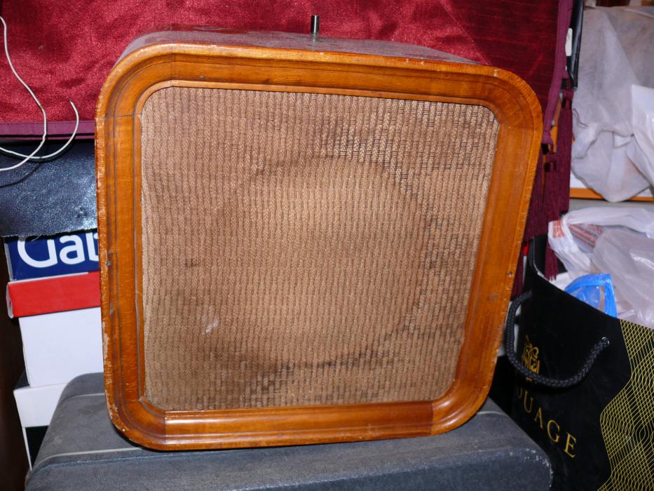

За неделю этот приемник закончил. Благодаря помощи коллег обрелся динамик (правда не тот который предполагался изначально, чуть поменьше, 13-сантиметровый немец, а присланный Sholom'ом очень пригодится для следующей работы, которая уже "на стапеле"). Корпус по-хорошему бы стоило частично перефанеровать, но решил этого все ж не делать и как смог замаскировал небольшие дефекты, а в итоге покрыл четырьмя тонкими слоями датского масла.
В минувшие выходные на даче сделал отражательную доску под громкоговоритель, и теперь уж точно можно ставить галочку.
А заодно вдалеке от шумного во всех смыслах города послушал старика.
Обрадовал, честно признаюсь. Оправдал все приложенные к нему усилия. Опять-таки антенна и земля животворящие поистине чудеса делают :-). Даже днем на замолкшем было ДВ удалось поймать Польшу, СВ заметно лучше, и еле слышимая в Москве Всемирная радиосеть звучит вполне громко и чисто.
КВ вообще оказались выше всяких ожиданий для столь примитивного аппарата - кроме вездесущего Китая и восточного разноголосья около 16 часов МСК отлично шла Турция на русском, а так же любительский 40 метровый диапазон. При этом настройка относительно удобна, нет резкого сваливания в генерацию, да и какой-никакой верньер позволяет "прощупывать" высокочастотные диапазоны.
Если подитожить все впечатления от этого приемника, то он очень понравился, как в плане конструкции так и своей работой. Из трех ламп без сильных ухищрений вряд ли возможно выжать что-то большее.

Поздравляю с завершением восстановления! а почему на даче такой чистый эфир, там что, рядом соседей нет, или они ещё дачный сезон не начали, со своими зарядными устройствами для сотовых телефонов не приехали, или их зарядки до соседней дачи не добивают?
А. Лизунков, а в разгар лета приём на даче такой же будет или импульсные помехи усилятся?
Непрочитанное сообщениеДобавлено: 11 апр 2016, 22:36
Да, Антон, народу еще вокруг немного (не понаехали тут :-) ), и концентрация этих самых жужжалок гораздо меньше на квадратный метр, антенна длиннее, земля землистее...
Помню, самая лафа была когда несколько лет тому назад ураган по Подмосковью прошелся, столбы повалило, электричества в округе с месяц не было.
Короче, все - на природу. Я через неделю перебираюсь.
