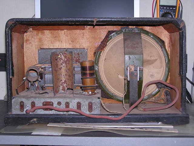

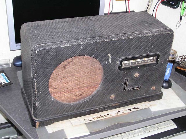

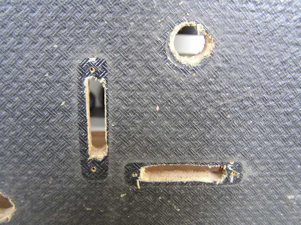

Приемник появился у меня довольно давно, и несколько лет пролежал на складе в ожидании своего часа. Общее состояние - на четверку с минусом.

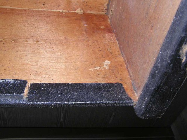

В целом все на месте кроме ручек и задней стенки, оклеенный дерматином корпус в удовлетворительном состоянии. Его цвет, особенно по контрасту с деревянным крашенным основанием выглядит как темно-серый, однако первоначально был все же таким же черным - это хорошо видно сзади, на внутренних загибвх материала, и после снятия внешних декоративных накладок рычажков управления и шкалы.

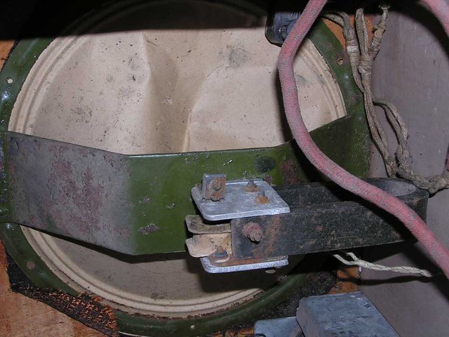

Внутри тоже относительно неплохо, разве что порванный диффузор громкоговорителя.
Шасси (его номер 67877) и все элементы целы (есть даже комплект вполне живых ламп), коррозии относительно немного.

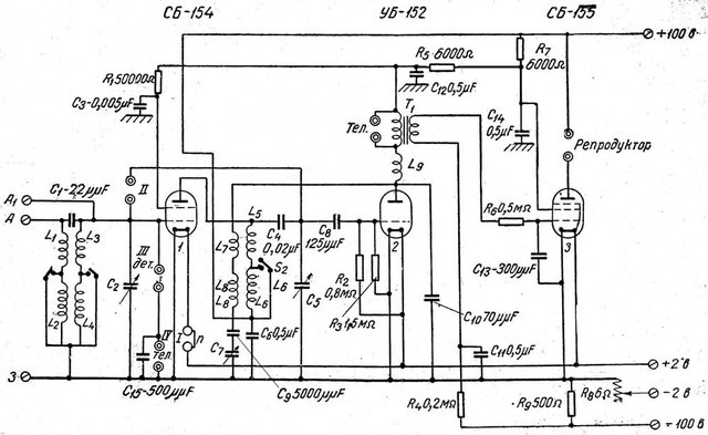

Оригинальную схему аппарата удалось отыскать здесь http://lampoviedushi.hammarlund.ru/view ... start=1280 ( и на ее основе нарисовать более удобоваримую), она немного отличается от РПК-9 в цепи питания анодов двух первых ламп и включении конденсаторов в цепи ОС:

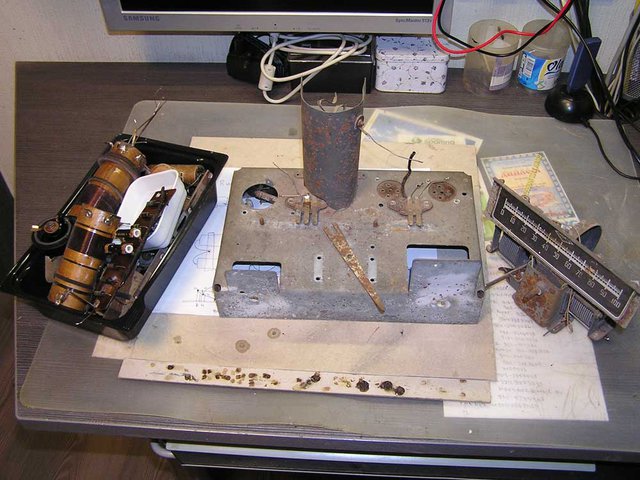

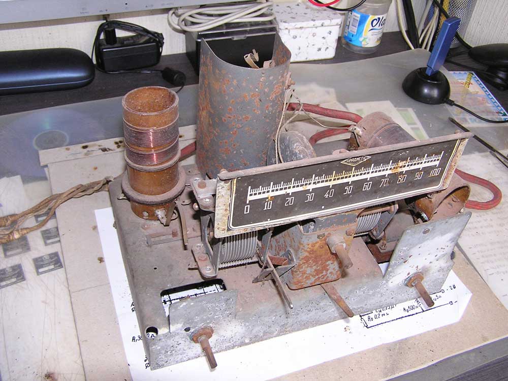

Извлекаем внутренности:
Для приведения в порядок придется все максимально разобрать.

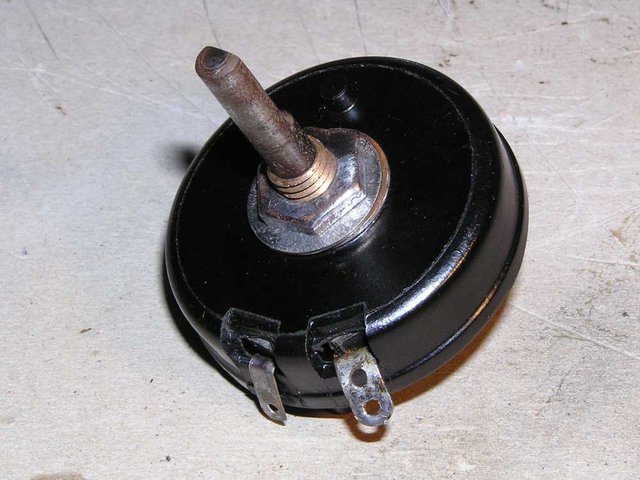

Шасси и блок КПЕ необходимо вычистить и возможно частично цинковать. А более мелкие детальки всего лишь перебрать и проверить. Реостат накала после чистки вполне себе работоспособен:
Он по конструкции несколько отличается от установленного в девятой модели, но сопротивление такое же - 6 Ом.

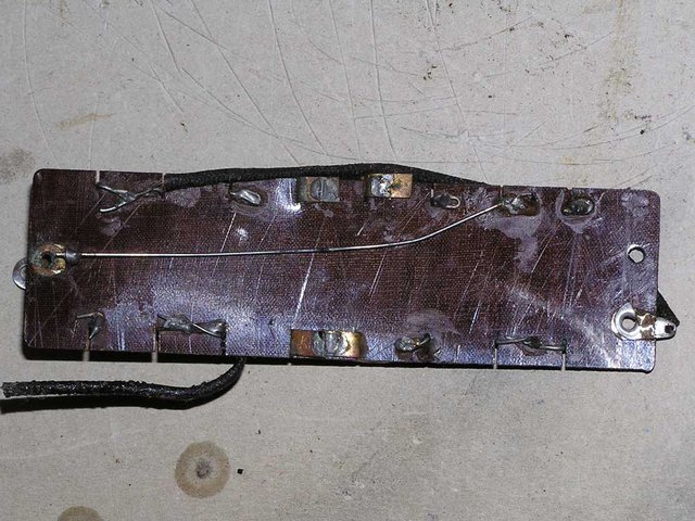

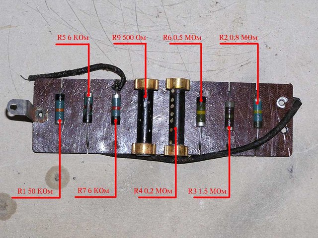

Основная плата с сопротивлениями:
Тонкий текстолит от времени прогнулся. Опять-таки в отличие от РПК-9 большинство сопротивлений - более современного типа (кстати, коллеги, а что это за тип и как читается цветовая маркировка?), чем "каминские". Часть из них вполне еще живые.

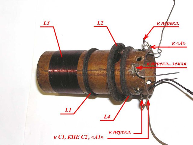

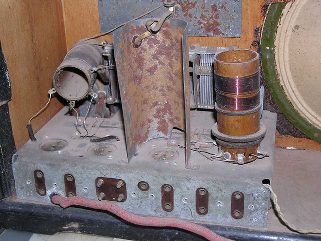

Катушки РПК-12. Намотаны на каркасах диаметром 40 мм, все данные должны соответствовать катушкам РПК-9.
Катушка входного контура:
Пришлось лишь ее почистить и подтянуть витки L3.

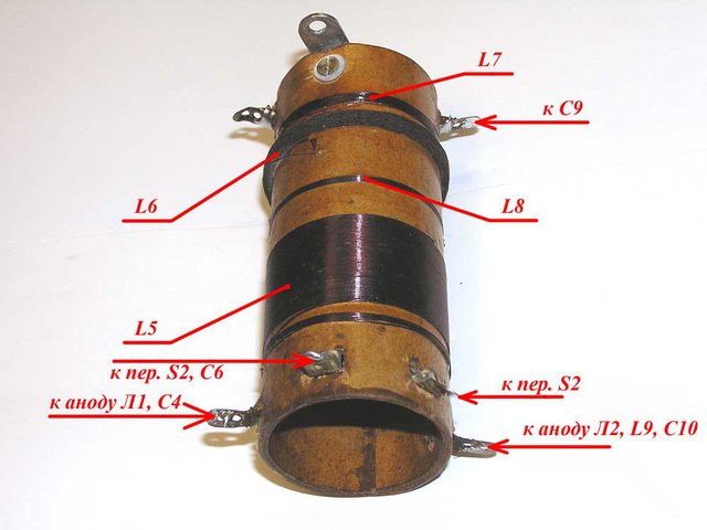

Второй контур с катушкой ОС, которая намотана высокоомным константановым проводом марки ПЭК диаметром 0,1 мм, (общее сопротивление двух секций L7 и L8 - 300 Ом):
С ней пришлось немного потрудится, L8 оказалась с обрывом - но исправить удалось достаточно просто, отмотать часть витков до обрыва, и соединив порванную проволоку намотать обратно.

- Что даЁт исполнение катушек ОС высокоомным проводом?
ЕщЁ понятно было бы если бы через них проходил анодный ток, м. б. низкая добротность даЁт более плавный подход к генерации?..

Задавался недавно этим вопросом, в теме про регенеративные приемники и в частности СИ-235, где наблюдается похожая ситуация viewtopic.php?f=1&t=513&start=240 :
RA3DHL писал(а):
...Теперь хотел бы ответить на вопрос Сергея Игоревича, почему катушка обратной связи намотана не медным проводом, а константаном. Причина простая-температурная стабильность рабочей точки при работе с положительной обратной связью в режиме близком к критическому. Именно константан хотя и обладает в 30 раз большим удельным сопротивлением, чем медь, однако его температурный коэффициент сопротивления в пределах 0-100 градусов составляет 0,00001 а у меди 0,004...
Версия имеет право быть, но хотелось бы понять:
- Почему тогда из константана не делают гетеродинные катухи в суперах? Там ведь термостабильность понужнее будет, однако...
 Заголовок сообщения: Re: Радиоприемник РПК-12
Непрочитанное сообщениеДобавлено: 04 мар 2016, 12:57
Возможно, исходя из информации от Владимира Григорьевича, с суперными катушками немного другая ситуация - там как правило малый диаметр намотки и как следствие - "универсаль" с изломом витков, а более хрупкий по сравнению с медью константан такого не любит. И второй элемент - конденсатор, чья собственная термостабильность может свести на нет все ухищрения с катушкой.
http://rkk-museum.ru/documents/archives ... -43-03.pdf

Меня терзают смутые сомнения об объяснении высооомной проволоки в контурах... сейчас вожусь с 6-ПК, там никто не догадался мотать контура такой проволокой, медь обычная. А вот ВЧ дроссель в приемнике действительно никелином выполнен. И едва ли по причине температурной стабильности....

Мне тут и Дмитрий Николаевич чуть ранее подсказал - и сопротивления марки ТО, и про маркировку.
А высокоомный провод кроме РПК и СИ мне встречался только в одном чешском послевоенном приемничке, тоже очень простеньком двухламповом регенераторе Corona Signal 2P http://www.radiomuseum.org/r/corona_signal_2p.html - там из такого материала какая-то коротковолновая катушка, то ли контурная, то ли обратной связи.
Непрочитанное сообщениеДобавлено: 04 мар 2016, 21:30
Катушка обратной связи из высокоомного провода имеет большее сопротивление потерь.
Стало быть количество энергии, передаваемой за счёт взаимоиндукции из катушки связи в сеточный контур ограничивается.
Это приводит к ограничению роста усиления каскада и ограничивает порог генерации не позволяя каскаду срываться в режим лампового генератора.В случае когда лампа свежая.
Как-то примерно так.
