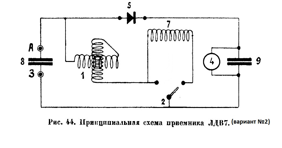

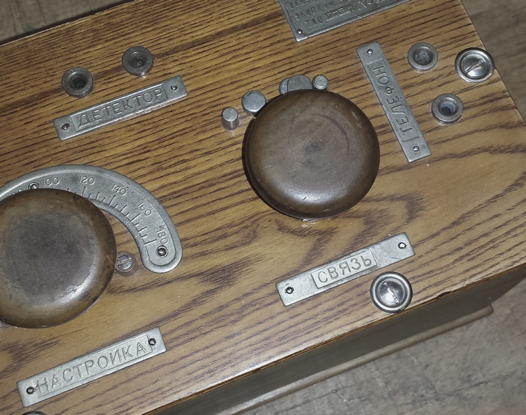

Привожу в порядок ЛДВ-7 Нижегородского завода. Схема как на рисунке.
А вопрос, собственно, вот в чем. Почему ручка переключателя, коммутирующая удлиняющую катушку, на корпусе приемника обозначена табличкой "СВЯЗЬ"? Может быть, была другая схема?

Досталась "в наследство" от ЛДВ-5 http://www.rw6ase.narod.ru/00/rp_det/ldw5.html ?
Или схема обозначена как "вариант №2". Возможно был первый, с регулируемой связью.

Так то другой ЛДВ 7- питерский, завода им. Кулакова.
В Нижнем только по схеме#2 удлинение волны делали.
Была ещё одна схема - с переключением конденсатора.
К антенне и к земле, соответственно.

Про приемник завода Кулакова понятно, но речь шла о нижегородском. Вот бы посмотреть.
