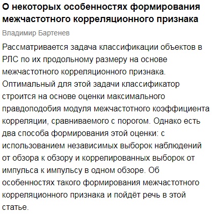

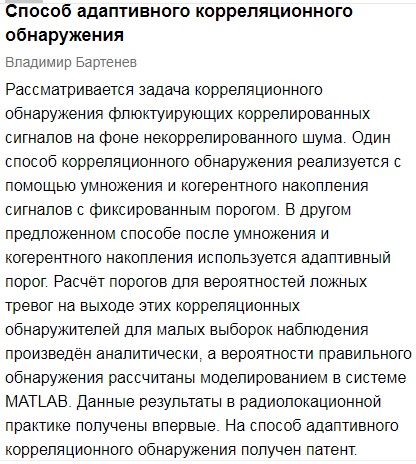

Вышел четвертый номер журнала "Современная электроника" с двумя моими статьями
