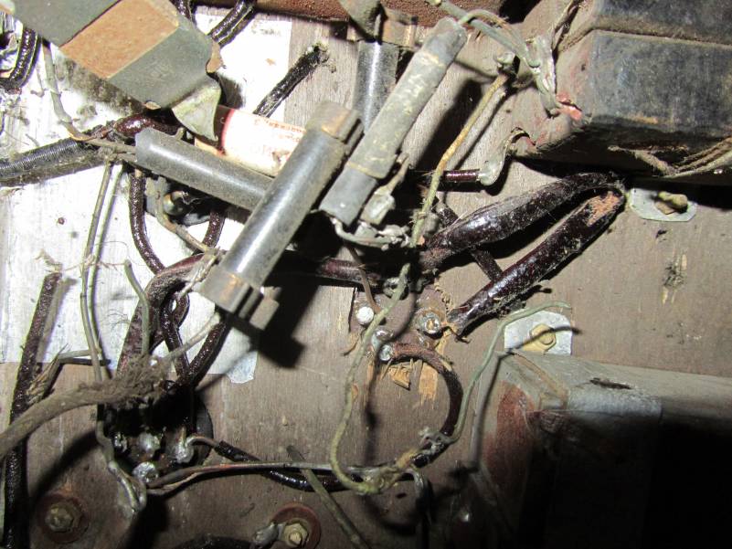

Извините, ещё один вопрос:

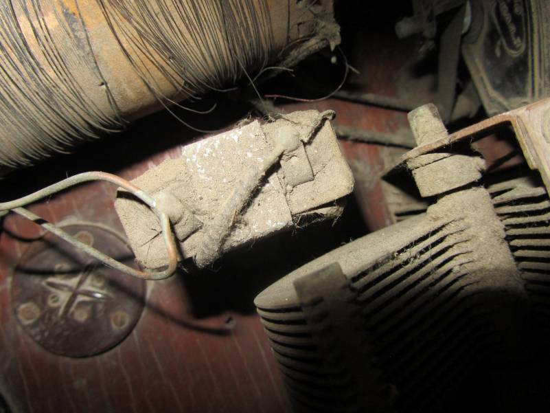

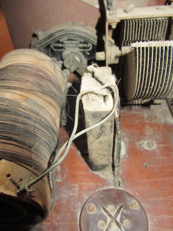

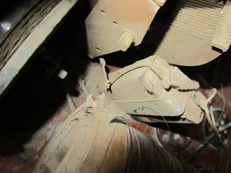

На скане из Анисимова отмечен выходной трансформатор (Тр-т) .
На фото Вашего аппарата он не наблюдается, но примерно на его месте какая-то непонятная деталь:
Не в курсе, что это за деталь? Нет ли там следов открепления выходного транса?
Можно попросить Вас сделать сделать фото этой детали и шасси возле неё?
Поясняю почему это меня интересует: в СИ 236 использовали динамик.
Его транс стоял на раме динамика.
Про 234 постоянно встречал упоминания, что использовали репродуктор- его транс стоял на шасси.
Вот такая вот маленькая загадка образовалась: что же на Вашем аппарате стояло - динамик или репродуктор?

Надеюсь я вас правильно понял. Держите фото.
 Заголовок сообщения: Re: 1-V-1 завода "Химрадио" (СИ-234)
Непрочитанное сообщениеДобавлено: 29 сен 2015, 11:11
Спасибо большое!
Явная более поздняя доделка - меняли динамик.
Следы от крепления транса видны и врезана ещё одна ламповая панелька для подключения другого динамика.
Заодно и конденсатор перенесли - видимо, раньше под этим местом в подвале стоял.
А динамик, однозначно с подмагничиванием ставили - скорее всего, доделка ещё до войны была сделана.

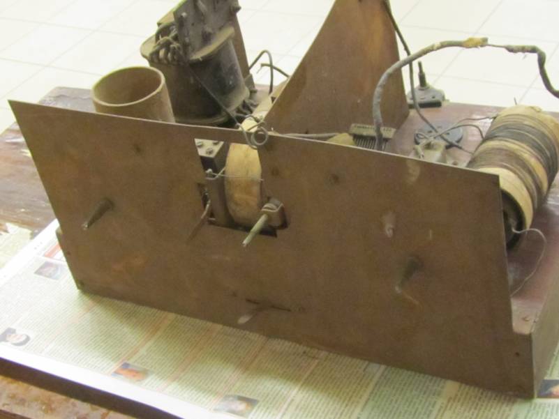

Я это к тому написал, что шасси 236 вставлялось в корпус.
234 для меня в этом отношении несколько непонятен: то ли так же вставлялся в корпус, то ли , как у ЭКЛ 34 верхняя часть откидывалась вперёд. - http://www.rw6ase.narod.ru/1933/ekl34_27.jpg
Непрочитанное сообщениеДобавлено: 29 сен 2015, 11:57
Зарегистрирован: 26 сен 2015, 19:37
Сообщений: 12
Следов под петли я не нашел, мое мнение что вставлялся.
Непрочитанное сообщениеДобавлено: 29 сен 2015, 12:13
Да, действительно - вставлялся.
Имеющиеся фото корпуса СИ 234 очень нечёткие
А по фото прототипа - 1-V-1 это не очевидно, да и корпус прототипа могли совсем по другому делать.
