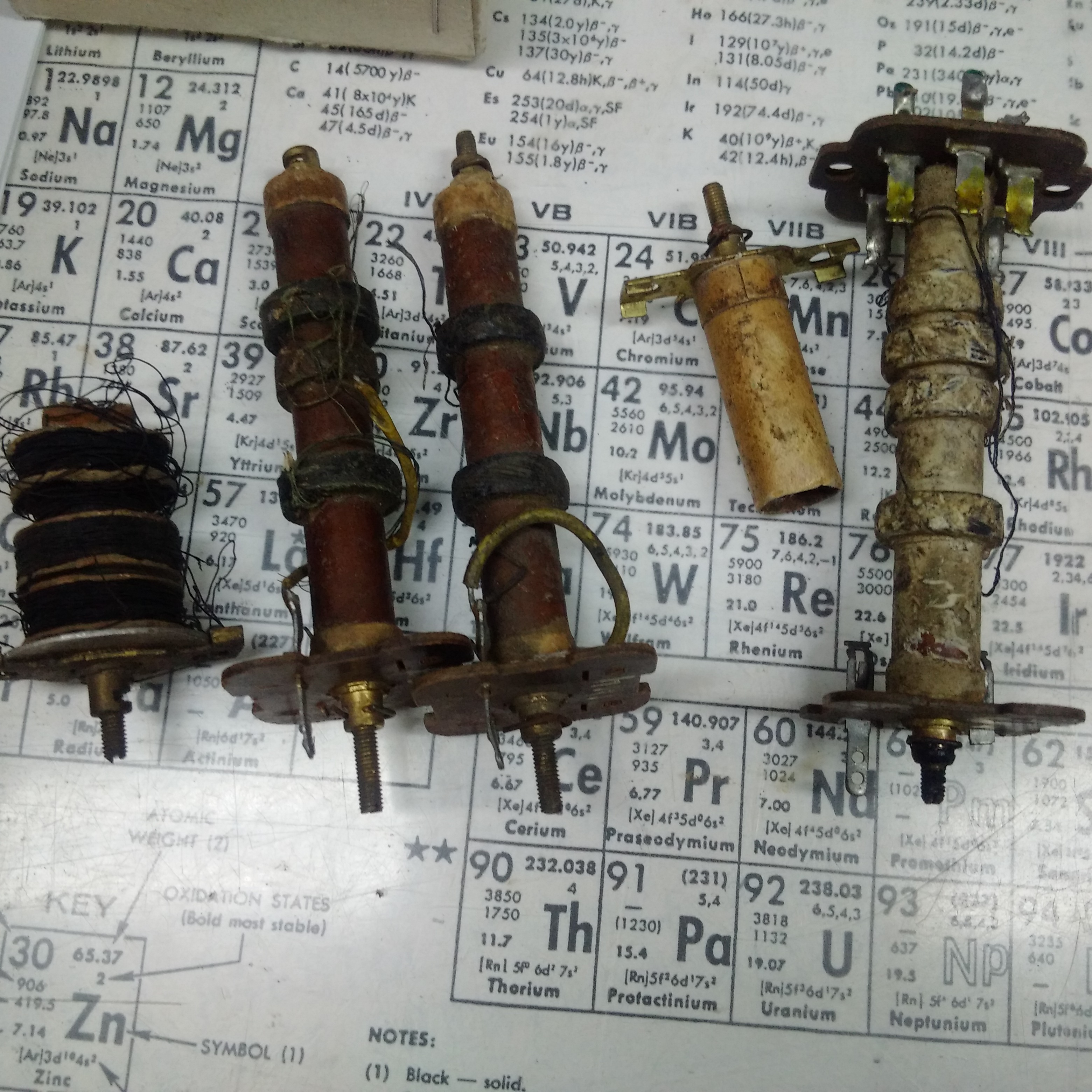

QTH писал(а):
А как хоть выглядит контур? Может найдётся. И странный конечно вопрос задам - что мешает перемотать?
Про Ленинград если это тот http://www.lampoviedushi.hammarlund.ru/ ... =15&t=4328
Перемотать у меня не получится.
Ленинград отремонтирован, но частично. На приемнике разрушен динамик и я вообще не занимался УНЧ, слушал через УНЧ Ригонды 102. Хорошо работал.
На ОДЛР я описывал процесс восстановления, но поскольку комплектность приемника очень далека от полной, так он и стоит неизвестно до каких времен.
 Заголовок сообщения: Re: Рига Т689
Непрочитанное сообщениеДобавлено: 15 дек 2017, 16:22
Сообщений: 164
Понятно. Контура нашлись только такие, скорее всего от РПК-2. Неисправную катуху легко стянуть с каркаса, на ее место посадить рабочую. В общем если не срастется с поиском оригинала можно попытаться изобразить что то из кусков.

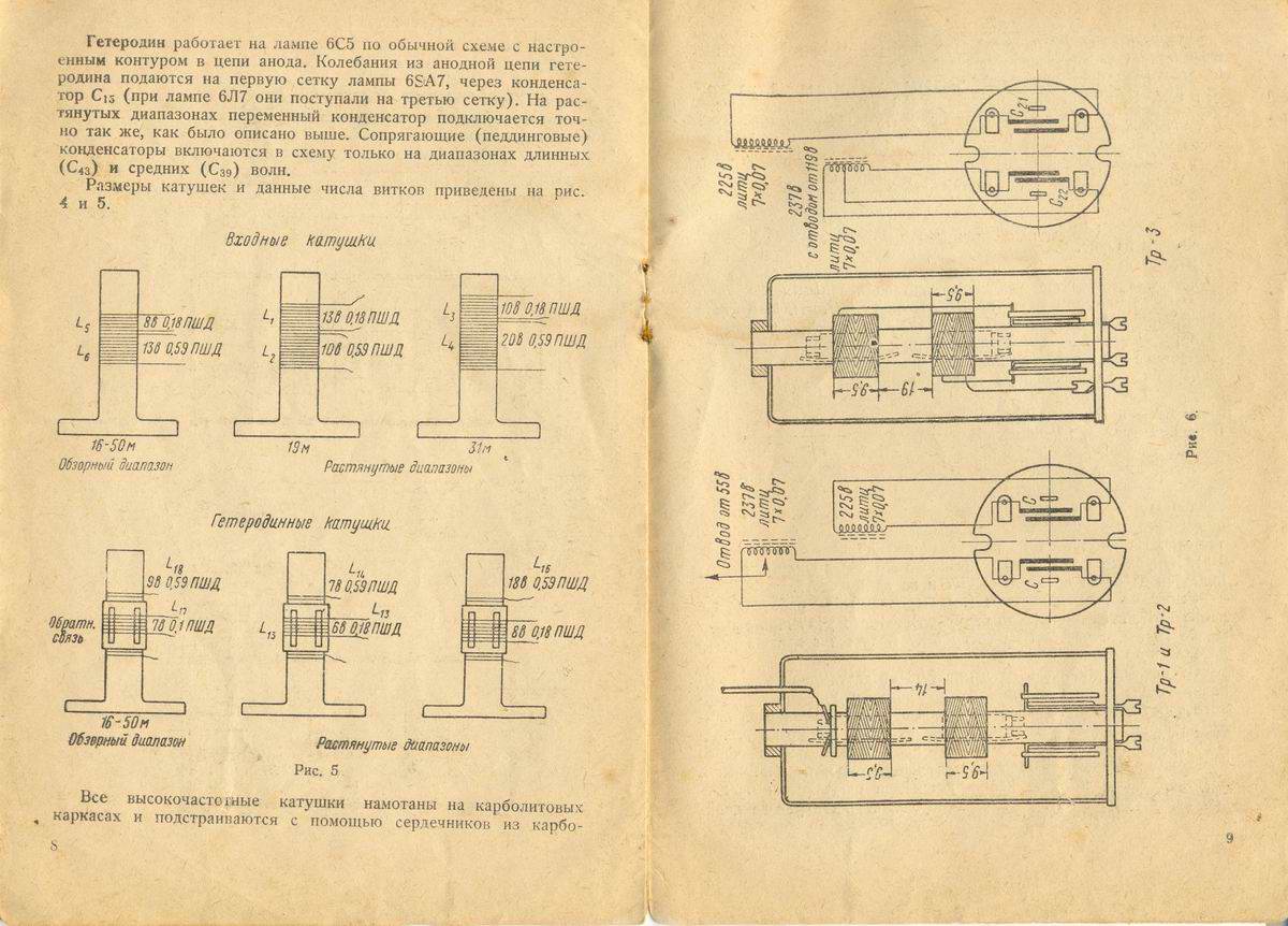

Нигде не нашел данных по катушкам в ПЧ контурах Риги Т689, может есть у кого?
Непрочитанное сообщениеДобавлено: 16 дек 2017, 14:04
Сообщений: 39
Ищите книжку из серии Радиоконсультация 1949 года издания
Непрочитанное сообщениеДобавлено: 16 дек 2017, 14:09
А разве там сопротивления ТО ? Вроде там ВС... Давно не смотрел...
Непрочитанное сообщениеДобавлено: 16 дек 2017, 14:14
Спасибо, Вам огромнейшее. Как полностью называется книга, подскажите пожалуйста. Кроме как в интернет искать негде.
