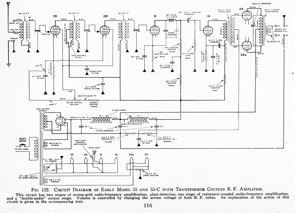

Старый американский радио Atwater Kent 55c. 1929. Первое включение после ремонта
Еще перед Новым Годом на одном из местных аукционов случайно наткнулся на шасси очень интересного американского радио Atwаter Kent 55c производства одноименной фирмы, одного из лидеров американского Радиопром 20-х годов. Видел шасси и раньше и поэтому очень удивился что за два года он так и не нашло своего нового хозяина. Одним словом, не удержался ... Купил ...
Оказалось, что оно уже было ремонтируемое и недостаточно квалифицированно. Пришлось заменить две радиолампы и восстановить оригинальный монтаж.
На прошлой неделе получил куплены не Ебей радиолампы и решился осторожно испытать свою покупку ...
Несколько слов в этом кратком обзоре ... Аппарат очень совершенным как для радиоприемников 20-х годов. Два резонансных каскада усилителя высокой частоты, переключатель чувствительности «дальний- ближний прием», двухтактный мощный усилитель низкой частот из заоблачной по тем временам мощностью ориентировочно 5 ... 6 ватт. Для радио 1928..29-го годов это было что-то фантастическое. На Жель, качество звучания в достаточно большой степени искажена использованием анодного детектора, но лучшего тогда еще не знали ...))
Полноценное восстановление шасси еще не закончено, в наличии еще есть несколько существенных недостатков, к полноценному обзора я их планирую устранить. А пока наслаждаемся звучанием радио, которому уже 92 года ...

Петр, а за что отвечают правая и левая ручки, которые ты так энергично крутишь?
ОС связи там конечно нет, не делали ее американцы в таких приемниках. Подстройка контуров?
Непрочитанное сообщениеДобавлено: 21 мар 2021, 21:14
Сообщений: 284
Собирался , но в ролике забыл подписать ...
Левая - двухступенчастый переключатель "дальний - ближний прием" , правая - "Чувствительность" , играющая одновременно и роль регулятора громкости . Уровень чувствтельности изменяется путем регулировки коэффициента усиления двух каскадов ВЧ путем изменения апряжения на экранной сетке . АРУ здесь естественно еще нет , вот и приходится энергично ручки крутить . :mrgreen:
