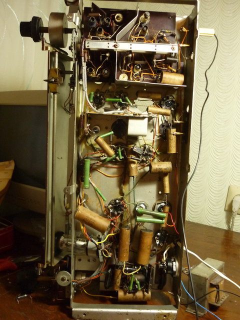

Эпопея похоже завершается крахом.
Силовой трансформатор, на одном плече повышающей обмотки дает примерно 200 в, на другом 300 в. Причем 200-т вольтовое плече не звонится омметром.
Ну это еще пол беды.
Динамик поставил 4А28, вместо дросселя временно пристроил сопротивление на 1кОм.
Восстановил разрушенный монтаж, несильно приемник-то оказался и "не копанным", но это все мелочь. Заменил почти 100 % сопротивлений ТО, значения отличались от номинала на 50 % и до полного обрыва. УНЧ заработал ну и детектор с парой каскадов ПЧ вроде как тоже, на этом все и закончилось.

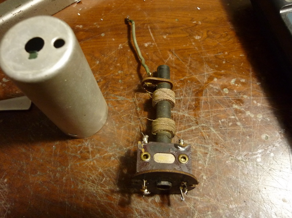

Анодная катушка первого ПЧ контура, того, что в цепи анода 6А7, показывает сопротивление 500 Ом, вместо 20 Ом. Визуально все отлично, надлома проводов нет.
Естественно такого контрура не найти, так что радио перекочевывает на неопределенный срок в гараж к Беларусь 50, Ленинград 46 и и Звезда 54, многие лета ждущие своих комплектующих.
Аминь!

А как хоть выглядит контур? Может найдётся. И странный конечно вопрос задам - что мешает перемотать?

Юрий, а напряжение на 6А7? Не сомневаюсь что сделали, но все ж спрошу на всякий случай - выводы контура пропаяли?
 Заголовок сообщения: Re: Рига Т689
Непрочитанное сообщениеДобавлено: 15 дек 2017, 12:04
Да, в том то и дело, что напряжение было в норме на аноде 6А7. Выводы не просто пропаял, но и отпаял и прозвонил. Было в начале 280 ом, после отпайки стало 500 ом, попробую верхний конец катушки отрезать в месте приклейки и зачистить если не поможет буду искать контур.

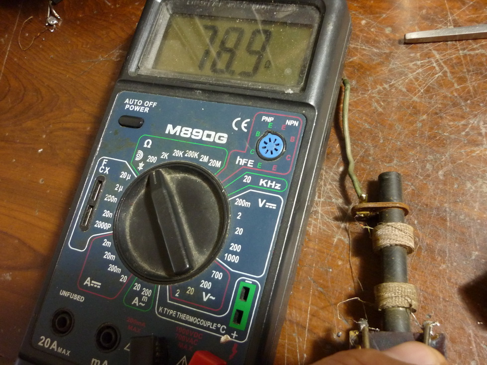

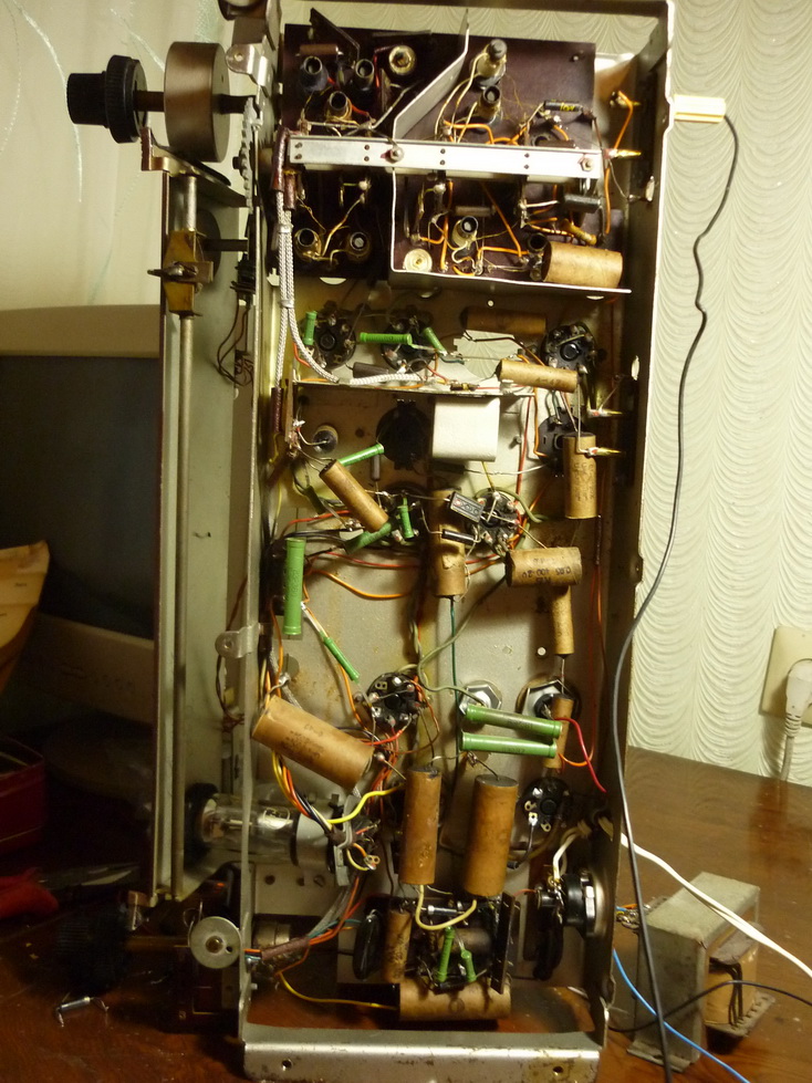

Непрочитанное сообщениеДобавлено: 15 дек 2017, 14:55
Забавно, что "пляшет" сопротивление. От 200-от к 500-м, потом к 800-м и наконец к 70-и.
Причем на разных приборах. Внешних повреждений не нашел даже рассматривая в 4-х кратную лупу.
