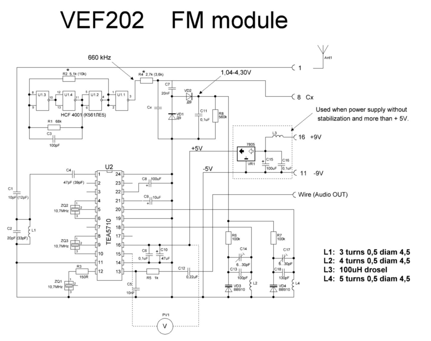

А вот подскажите пожалуйста - в просторах инета попалась такая схема ФМ приёмника на м\с ТЕА5710
Я делал на ней приёмники - нормально получается
А вот в этой схеме автор зачем то приделал генератор на микросхеме 561ЛЕ5 на 660 килогерц.
ЗАЧЕМ ???

Спасибо за поздравление и за вопрос. Генератор примененный в данной схеме служит источником ВЧ напряжения, которое преобразуется в постоянное напряжение, изменяемого уровня с помощью емкостного делителя, состоящего в том числе из КПЕ приемника ВЭФ. Такой прием с варикапами, а не с непосредственным использованием двух секций КПЕ, позволяет настройкой параметров генератора наилучшим образом вогнать принимаемые FM частоты в заданные рамки.

там вообще непонятно и по номиналам
Например - R2 - 5,1 к Ом ( а в скобках 10 кОм) - двухкратная разница
R4 - 2,7 кОм ( а в скобках 3,6 кОм) - полуторократная разница
С2......ну и так далее
ЗАЧЕМ ???
Таким образом он пытался избавится от необходимости перестраивать контуры гетеродина и УВЧ непосредственно конденсатором переменной емкости приемника ВЭФ. Как я рекомендовал лет 5-6 тому назад. Но, автор (содравший схему у другого такого же "автора") ухватившийся за мою оригинальную идею, имел, очевидно, весьма смутное представление о методах линеаризации произвольных функций, и получил такую же "кривую" шкалу, что и раньше. Возможно, с меньшей общей нелинейностью, но куда как более причудливо изогнутую по диапазону. Правда, от других недостатков настройки УКВ приемника КПЕ с гигантскими номиналами и длиннющими проводами мой метод ему позволил избавится даже в столь примитивной реализации.

Что это за частота такая - 660 кГц ?
Не встречал такого значения...знаю ПЧ АМ - 465 кГц, ПЧ УКВ - 6,5 и 8,4 Мгц, ПЧ ФМ - 10,7 МГц.
Ведь 660 кГц - это же СВ диапазон ( 520-1600 кГц)
Частота может быть какой угодно (в разумных пределах ограниченных некоторыми рамками) и здесь определенно взята с потолка.

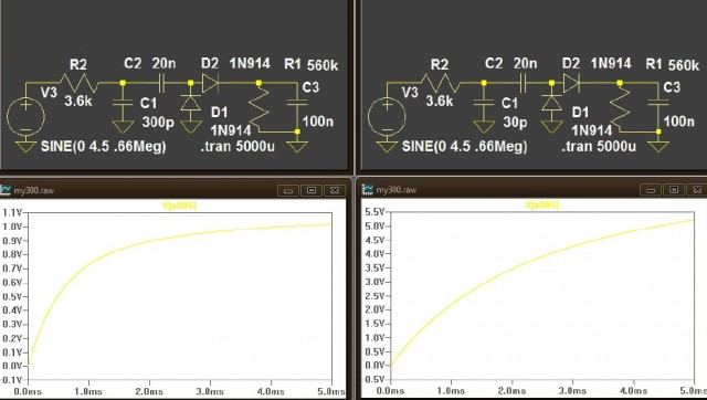

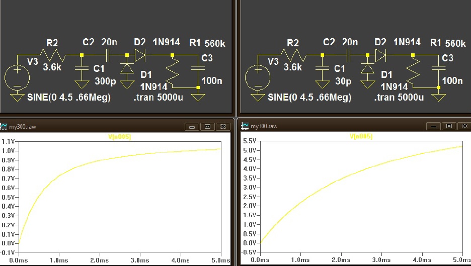

Не могу не отреагировать на очередное выступление нашего форумного демона. С апломбом он заявил о своих приоритетах в измерении емкости с помощью вспомогательного генератора. Разбушевавшегося демона я хочу успокоить. Этот способ подробно описан в книге Универсальный измерительный прибор, еще когда наш демон бегал в детских штанишках. И вопрос линеаризации измерений с помощью операционного усилителя был там же рассмотрен. Не случайно демон так скрупулезно изучал и эту книгу и статью о приборе в сборнике. Конечно с появлением микроконтроллеров линеаризацию стало делать проще на основе цифровых методов после АЦП с последующим функциональным преобразованием. Но и здесь претендовать демону на приоритет не комильфо.
Однако вернемся к вопросу зачем вспомогательный генератор. В результате моделирования показано (см. на графики), как влияет емкость КПЕ от 30 до 300 пФ на выходное напряжение после выпрямления в устоявшемся режиме от 5 до 1 вольта.

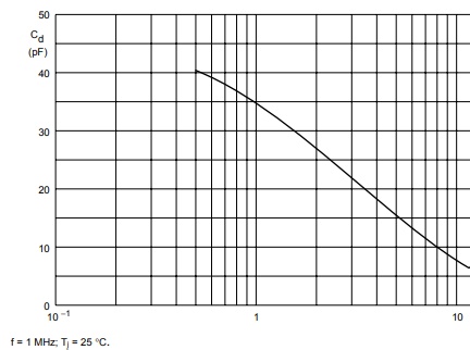

Если посмотреть на зависимость емкости варикапа BB910 от напряжения, то это приводит к изменению его емкости от 15 до 35 пФ.
Ответ на вопрос «зачем» вспомогательный генератор, затем, чтобы преобразовать емкость КПЕ в емкость варикапа.
