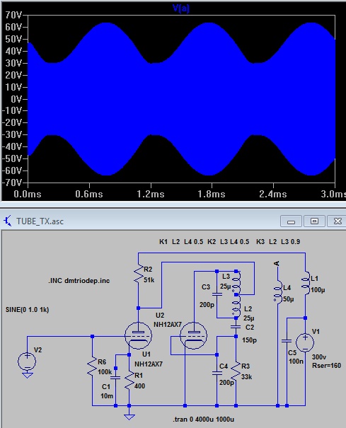

Схема с ошибками.
Левый ( модуляторный ) триод подключается непосредственно к источнику анадного напряжения.
Резистор 100 ом - лишний.
Не указан номинал Др.1, а это существенный момент в работе генератора. Он должен быть в 10 -20 раз больше индуктивности катушки L 1.
Непосредственное подключение антенны к контуру приведёт к большой нестабильности частоты генератора. В данном случае желательно применить катушку связи.
Для получения достаточно глубокой модуляции, следует подобрать сопротивление нагрузки модулятора ( 10 кОм ), а ещё лучше использовать первичную обмотку вых.транс-ра УНЧ приёмника.
Ожидаемая мощность этого ТХ - менее 1 вт.

Я благодарен нашему грузинскому другу за размещение загадочного передатчика на Вербное Воскресенье. И вот накануне Пасхального Воскресенья пора раскрыть, какая ошибка заложена в схеме его передатчика. Если внимательно посмотреть, как осуществляется модуляция в передатчике, то можно заметить, что требуется снимать модулирующее напряжение с анода УНЧ. Для доказательства сказанного была создана модель передатчика (см. ниже), которая полностью подтвердила данное утверждение. Дополнительно введена катушка связи с антенной. Именно на антенном гнезде изображено синим выходное модулированное напряжение. (Частота модуляции 1 кГц, частота несущей 1,6 МГц).

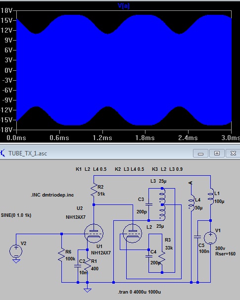

Мне не понравилось, что конденсатор переменной емкости находится под высоким напряжением в исходной схеме передатчика.
Поэтому была изменена схема генератора (см. ниже). Однако ее эффективность оказалась ниже исходной при сохранении всех элементов схемы.
