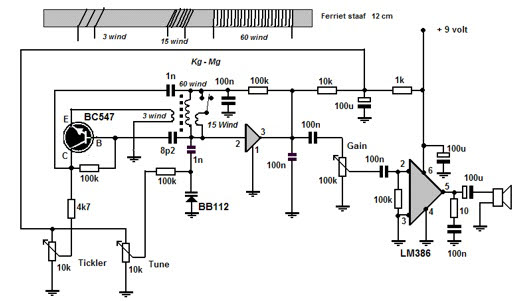

Специально для призера конкурса "Знаете ли Вы приемник "Комсомолец" сообщаю, что расширить существенно диапазон приема на коротких волнах (больше 3 МГц) поможет множитель добротности (см. схему). В приемнике используется электронная настройка на СВ и КВ.

Вкратце (или в кратце?) можете рассмотреть работу МД?

Прежде всего я благодарен коллеге из Грузии за его предложение рассмотреть более подробно работу умножителя добротности. Так родилось сообщение в моем живом журнале об изобретении первого в мире полупроводникового усилителя-генератора Олега Владимировича Лосева.
https://ra3dhl.livejournal.com/54436.html
Фактически это также был первый полупроводниковый умножитель добротности, в котором с помощью цинкитного диода с его отрицательной воль-амперной характеристикой компенсировались потери в приемном колебательном контуре.
Дальнейшую нашу беседу об умножителе добротности с приемником на микросхеме ТА7642 мы продолжим через некоторое время в более близкой теме о регенеративных приемниках.

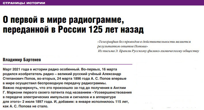

О первой в мире радиограмме А.С.Попова я уже сообщал здесь См. https://ra3dhl.livejournal.com/53835.html
В дополнение к этому в только что вышедшем журнале "Современная электроника" N3 моя статья об этом важном историческом событии.
