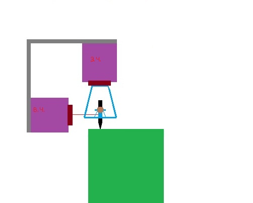

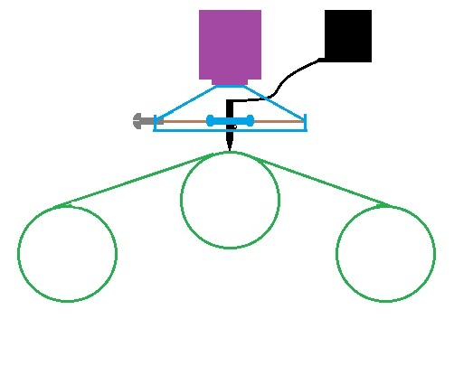

А идея вчера возникла такая: тут идёт периодическое движение - надо поставить накопитель энергии в виде маленького торсиона, в итоге придётся компенсировать затраты на трение и на разгон-торможение пишущего элемента.
Если совместить звуковые и высокие частоты в одной головке, то для записи музыки с плавными переходами типа " Во поле..", Шаляпина и т.д. потребует меньшей мощности, чем более современной, с резкими переходами, типа хеви или Сердючкиной "Всё будет хорошо" .
При недостатке мощности переходы просто будут "замазаны"..
Но тут пришла идея разделить головки и одновременно использовать накопитель энергии.
В итоге складывается примерно такая конструкция:
Думаю, комментировать тут много не надо - коричневым обозначен торсион - две небольшие струны, растянутые винтом ( серый) так, что бы частота собственных колебаний была немногим выше частоты, подаваемой на боковую динамическую головку.
Пишущий элемент будет колебаться с некоторым примерно постоянным размахом.
Тогда придётся компенсировать только потери на трение, и чрезмерно большая мощность не понадобится.
Чёрным выделена пишущая система - пишущий элемент колеблется поперёк ленты, оставляя штрихи, ширина которых зависит от высоты подъёма-опускания под действием звуковой головки.
Толщину острия пишущего элемента очень малой не сделаешь, но 0,1- 0,2 мм - вполне достижимо, что и определит верхний предел записываемых частот в районе 2500 гц при скорости ленты как в киноаппарате.
Частоту тока , подаваемую на боковую катушку тоже не имеет смысл делать намного больше.
Так что, жду критических замечаний.. :D

Для большей жесткости в направлении движения ленты лучше использовать вместо верхней головки от динамика механизм от громкоговорителя - только повышенной мощности.
