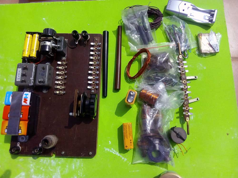

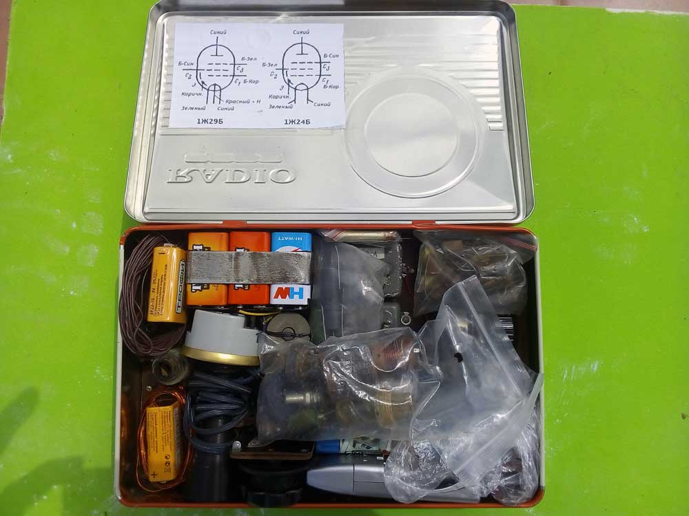

А эту тему непременно поддержу так сказать материально - вот уж больше года как собрал себе такой вот походный набор со всем минимально необходимым:
Жаль только что за все это время обстоятельства не позволили им воспользоваться. Но я надеюсь и верю)

Интересно, этот набор в продаже?
Он бесценен, единственный экземпляр)...

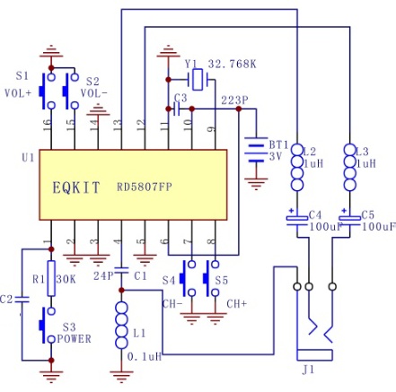

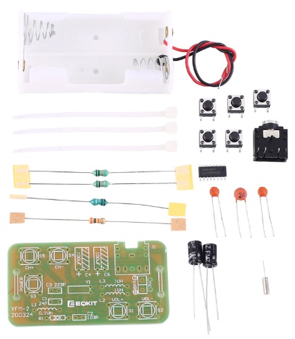

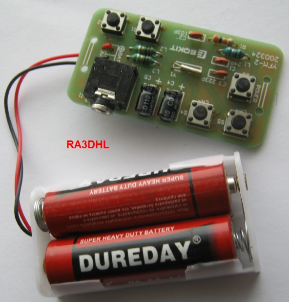

Сегодня праздник - Крещение Господне. Я поздравляю всех православных верующих с этим светлым праздником и желаю им здоровья. Многие отмечали этот праздник, приняв омовение в специально оборудованных купелях не смотря на двадцатиградусный мороз. А вот я решил отметить праздник, подарив внуку еще один радио конструктор. Теперь это уже ФМ приемник на микросхеме DSP тюнера RDA5807FP. Прошу не путать с DSP тюнером RDA5807M, для управления которым требуется внешний микроконтроллер. Ниже приведена схема приемника, набор деталей конструктора и собранный моим внуком приемник.
Сборка приемника заняла около часа. Распайку микросхемы DSP тюнера мне пришлось взять на себя. После установки батареек и подключения наушников приемник сразу ожил и стал принимать множество станций даже без внешней антенны.
Радость внука была неописуемая.

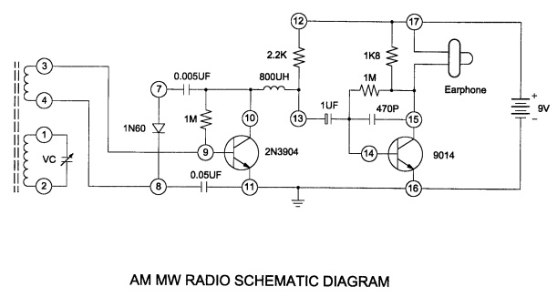

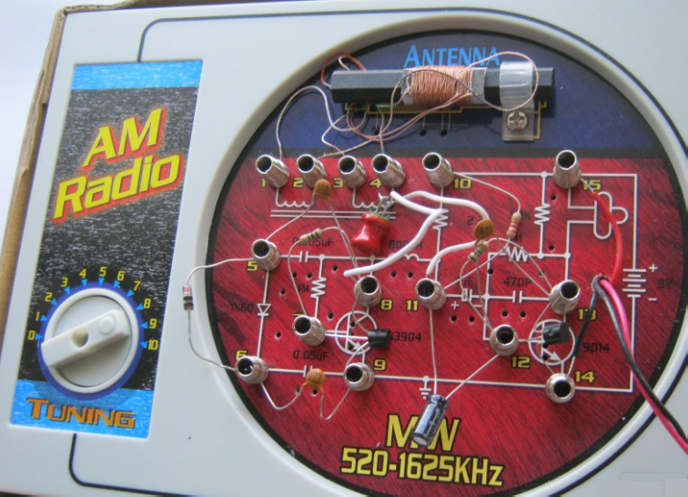

Ко Дню радио я решил внуку сделать подарок. И вот в магазине «Кораблик» я увидел красочную коробку с радио конструктором. Но смутила слишком низкая его цена. Как объяснил продавец, цена снижена из-за отсутствия инструкции к конструктору. Меня это не остановило от покупки этого конструктора. А чтобы восполнить недостающую информацию, я решил провести очередной
конкурс: Знаешь ли ты рефлексный транзисторный радиоприемник прямого усиления.
Исходной позицией будет фото схемы приемника на коробке конструктора. Наклейка на русском языке скрывает часть схемы приемника. Задача –восстановить схему первого каскада приемника,
работающего в рефлексном режиме. Первый, ответивший правильно получит приз микросхему FM тюнера RDA5807FP.
Непрочитанное сообщениеДобавлено: 21 май 2021, 20:19
К сожалению, я не получил ни одного ответа на заданный вопрос, хотя просмотров с момента его задания было свыше тысячи. Легко понять почему - рефлексные приемники сейчас утратили привлекательность. Во первых из-за низкой цены транзисторов, стоит ли их теперь экономить, во-вторых, на средних и длинных волнах все радиостанции на территории России варварски уничтожены (Единственная радиостанция, транслирующая Вести ФМ работает, в Приднестровье на частоте 1413 кГц).
Исходя из этого, мне придется самому выдвинуть версию, какую схему рефлексного каскада предложили собрать разработчики этого конструктора из Китая, где радиостанции на СВ работают.
Итак, мой ответ: рефлексный каскад повторяет схему включения второго транзистора популярного в 60-е годы карманного приемника В. Плотникова «МОСКВА». А Вы как думаете?

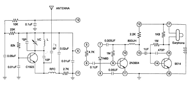

Получил на электронную почту интересное письмо с коротким описанием этого конструктора. Автор письма утверждает, что с помощью конструктора можно было собрать не только АМ приемник, но и ФМ приемник. Это поясняется приведенными схемами. К сожалению, имеющиеся радиодетали купленного мною конструктора без инструкции не позволяют собрать схему еще и сверхрегенератора. Письмо сопровождалось просьбой не называть имя его автора и не отправлять ему приз конкурса. Но в любом случае я ему благодарен.

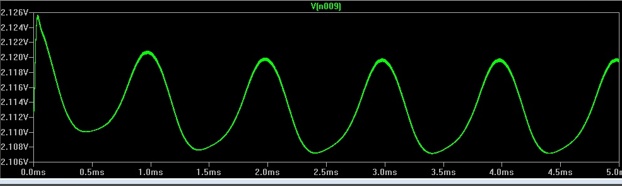

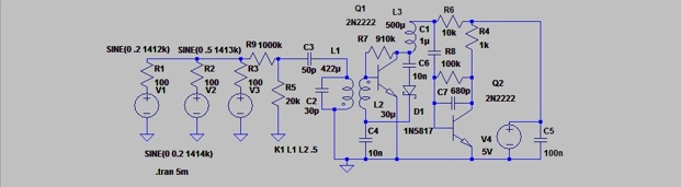

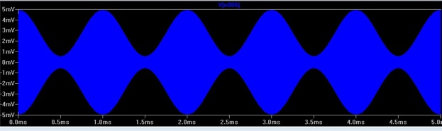

Как не трудно видеть рефлексная схема первого каскада приемника конструктора почти полностью совпадает со схемой рефлексного каскада популярного в прошлом приемника «Москва», тем не менее прежде чем собирать радио конструктор, давайте создадим его модель и проверим работоспособность.
Ниже приведены рисунки, как выглядит модель приемника конструктора в LTSPICE, сигнал подаваемый на вход приемника и сигнал на его выходе, подтверждающие его работоспособность и, наконец, собранный рабочий приемник конструктора.

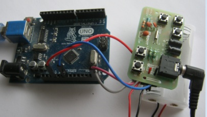

Приведенный выше радио конструктор не соответствует реалиям сегодняшнего дня. Судя по письмам на мою почту многие радиолюбители предпочли конструктор радио ФМ на DSP тюнере RDA5807FP. Я и сам теперь добираюсь на работу не в метро, а на перекладных трамвае и автобусе, что позволяет использовать этот приемник во время такой поездки. Чувствительность у приемника отличная.
В одном из полученных мною писем мне задан такой вопрос: как осуществить задание требуемой частоты приема.
Отвечаю.
Такой ввод требуемой частоты приема проще всего сделать с помощью дополнительного микроконтроллера по двух проводному интерфейсу I2C (SCLK, SDA). Мы воспользуемся микроконтроллером фирмы Atmel на плате Arduino UNO. Потребуется небольшая доработка платы приемника с DSP тюнером. PIN6 микросхемы RDA5807FP, подключенный к +3,3В, теперь нужно подключить к -3,3В. PIN7 через резистор 10к нужно подключить к +3,3В и с помощью проводника соединить с гнездом А5 платы Arduino. Аналогично PIN8 через резистор 10к нужно подключить к +3,3В и с помощью проводника соединить с гнездом А4 платы Arduino.
И наконец, главное - с помощью системы проектирования Arduino IDE нужно загрузить в микроконтроллер вот такую простейшую программу, предварительно задав требуемую принимаемую частоту (в данном случае это 97,6 МГц, радиостанция Вести ФМ) и убедиться что приемник эту станцию принимает.

Данная программа работает и с другими платами Arduino, например, Pro mini, Nano.
