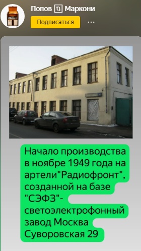

Моя фотография здания артели «Радиофронт» из этой темы и из книги «Детекторные приемники-вчера, сегодня и завтра» (см. http://www.techbook.ru/book.php?id_book=861 стр. 101, рис.68 )
засветилась здесь
https://zen.yandex.ru/media/id/5c430649 ... 00b2db181c

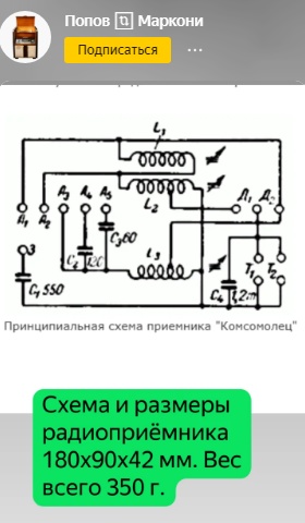

А вот схема детекторного приемника «Комсомолец» приведена с ошибкой – закоротка у правого гнезда детектора Д2.

К сожалению, в статье из журнала "Радио" с ламповым усилителем к детекторному приемнику "Комсомолец" допущена традиционная ошибка с гнездом детектора, для которого вместо контактной группы на схеме закоротка. Хотя на монтажной схеме, не совпадающей с электрической, нет ни закоротки, ни контактной группы.
Хотелось бы пожелать участникам "Битвы детекторов" использовать на конкурсе правильный приемник Капланова М.Р. без закоротки, но с контактной группой.
