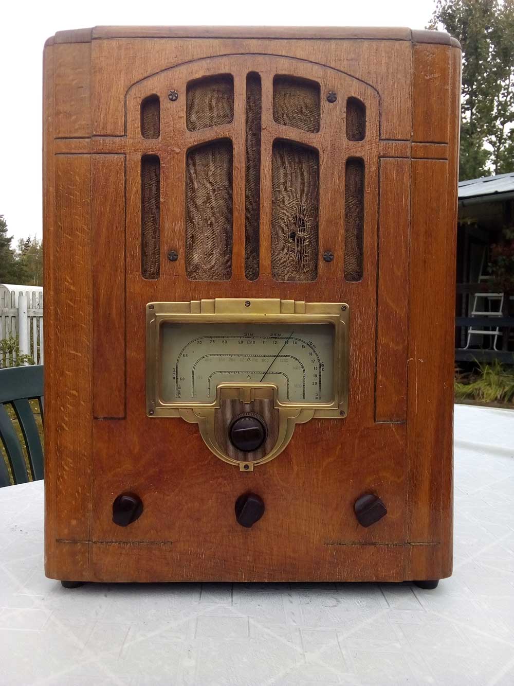

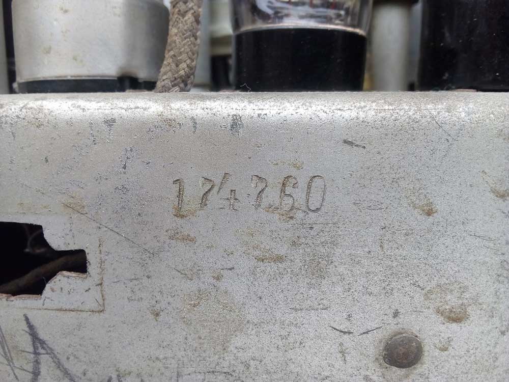

Показываю, номер 176129.Последнее последнего, если верить вам.
И никакой краски.
Предпоследнее вот :D ...

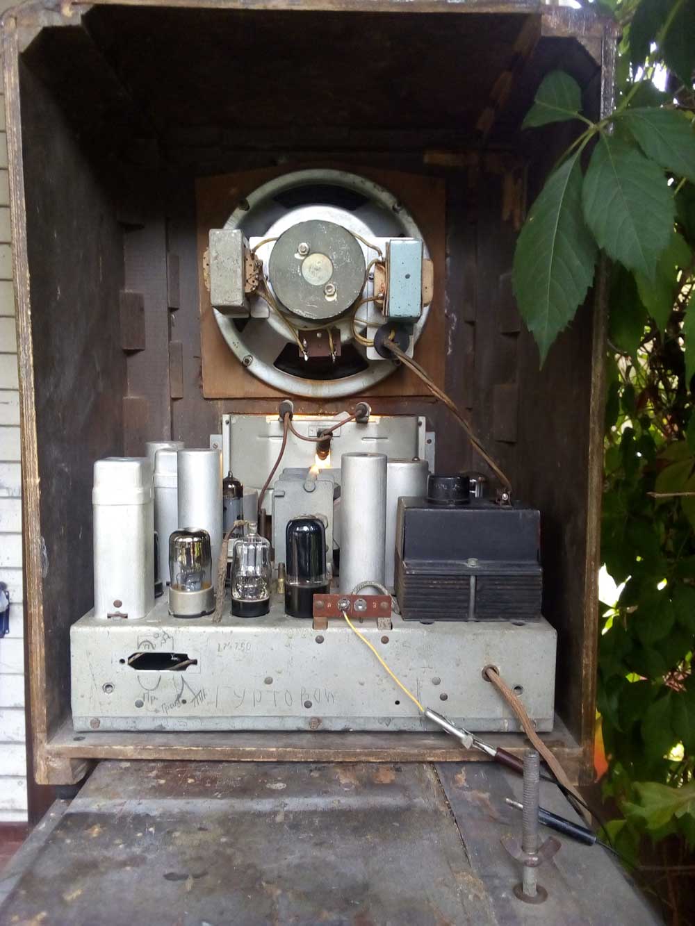

Мне новее по-моему не встречалось. Принес один начинающий коллега, упросил "вернуть к жизни".
Когда-то им уже занимались, корпус был зачищен и покрыт лаком...

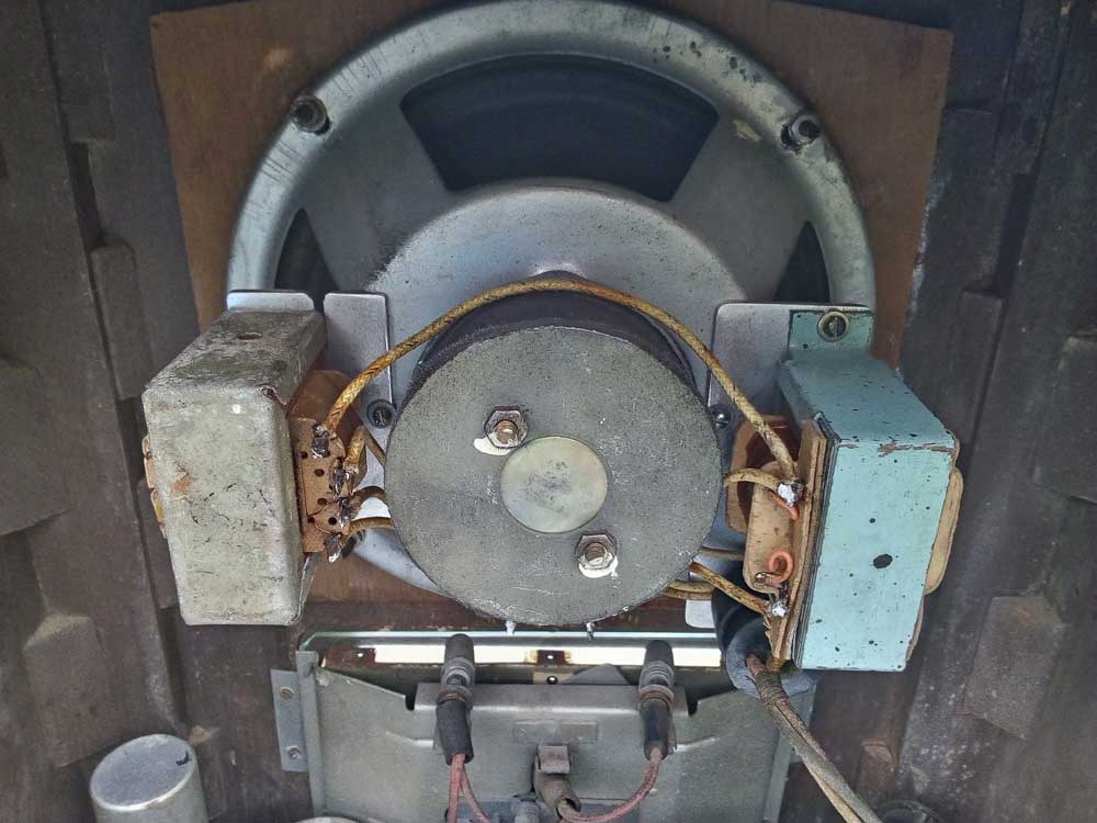

.., внутри вместо 6К7 установили бесколпачковую 6К4 и 6И1П на переходнике вместо 6А8. Их трогать не стал, как и пару-тройку резисторов МЛТ под шасси. Ремонт выдался средней сложности: вышли из строя пара резисторов в цепях анодного питания (часть тех которые составные плоские, приклепанные к задней стенке шасси, заменил "оборванные" их фрагменты двухваттными зелеными ВЗР подходящего номинала), да отсутствие контакта кое-где. Самая беда с динамиком - в обрыве катушка подмагничивания, пришлось мастерить "франкенштейна" из дросселя с более-менее похожим сопротивлением - 800 Ом против 1000 у катушки, выходного трансформатора (взял ТВК с опять-таки более-менее близким сопротивлением первичной обмотки), да громкоговорителя с постоянным магнитом кажется от ВЭФ-Аккорда. Такое вот получилось:

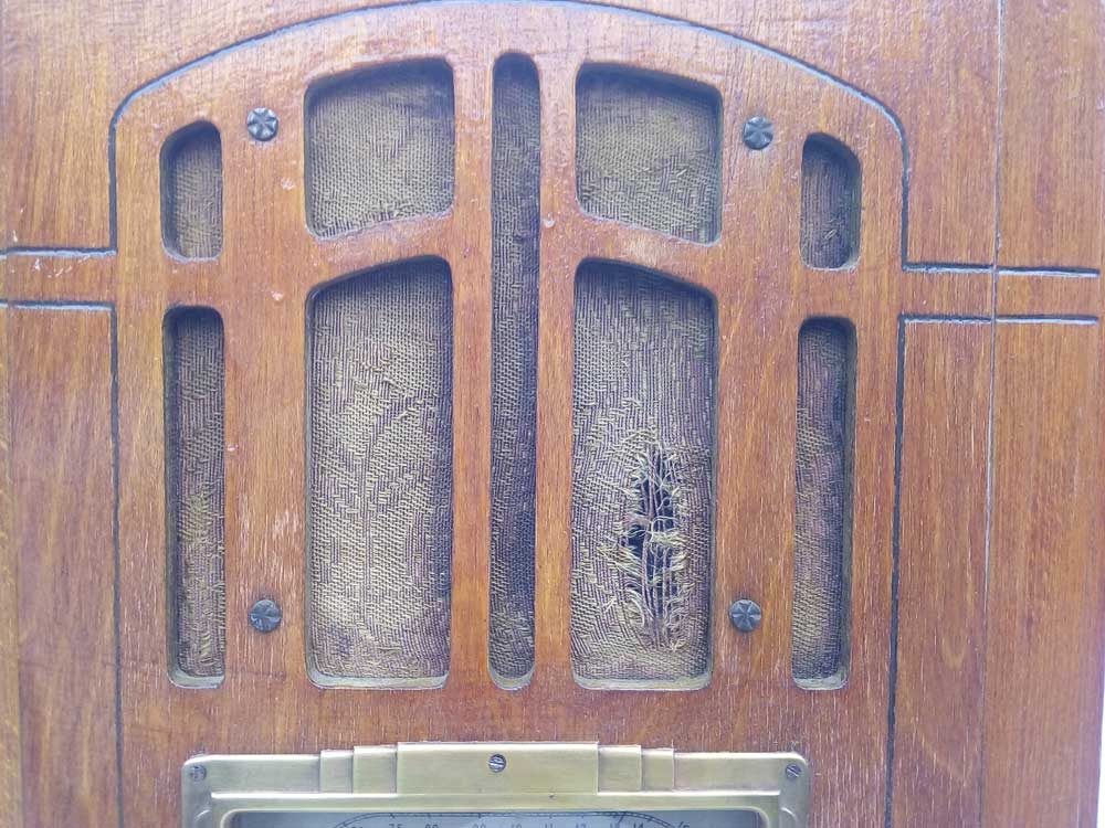

Некоторые отличия этого экземпляра от ранее встречавшихся - стекло вместо целлулоида над шкалой, да ткань, где вместо привычного ромбика какие-то цветы:
А работает отлично! Особенно поразили средние волны: при настройки на внуковский радиомаяк стрелка показывает ровно его частоту, 918 КГц!

Всё верно!!! И "гвозди" для динамика...
А у динамика...если диффузор целый, тогда можно и перемотать катушку подмагничивания, там провод довольно толстый. Я перематывал..спаивая "прогнившие" проводки...
 Заголовок сообщения: Re: 6Н-1
Непрочитанное сообщениеДобавлено: 18 сен 2019, 17:46
Дима, перематывал именно такой, от 6Н-1?
Я все прикидывал (сама намотка не проблема), а вот разобрать его мне показалось сложновато.
На диффузоре есть прореха, небольшая.
Непрочитанное сообщениеДобавлено: 18 сен 2019, 19:21
Да именно. Самое "смешное" я сматывал провод и спаивал обрывы... Мотал при помощи ДРЕЛИ... На даче в тисках дрель зажимал и через ЛАТР... Но если , а вдруг, обрыв всего один... тогда повезло!
