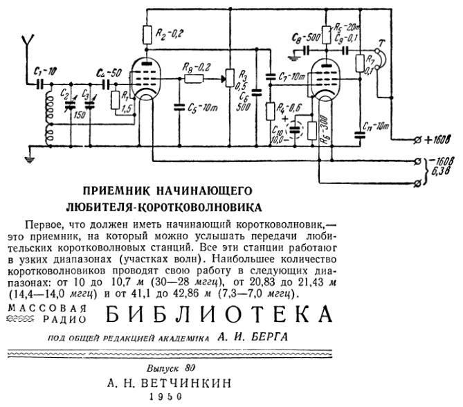

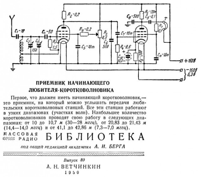

А по нашей части, порекомендовал бы:

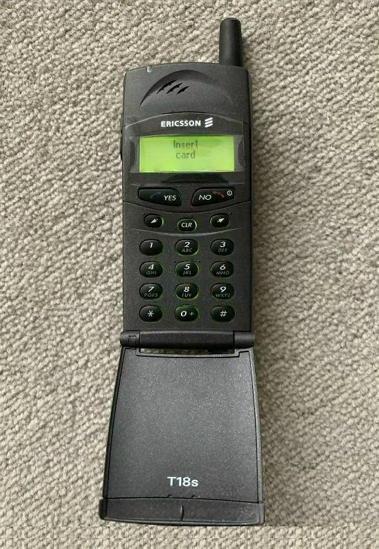

RA3DHL писал(а):
Вам готов прислать
Вот что я ищу, можете прислать?
Непрочитанное сообщениеДобавлено: 06 янв 2021, 15:28
Моя коллекция старинных сотовых телефонов начинается с Ericsson R520.
А вот приведенный Вами коротковолновый регенератор действительно заслуживает внимания, но опять же на стержневых лампах, которые даже при анодном напряжении 20-25 вольт имеют крутизну до 2 мА/В.
