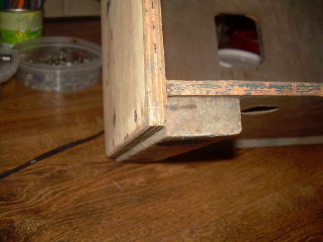

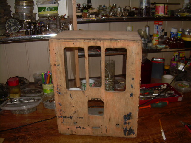

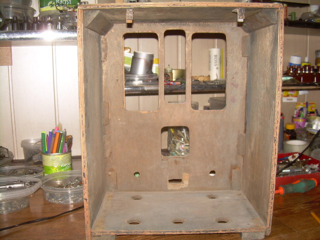

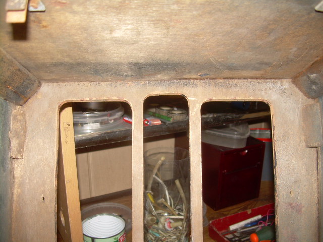

Эрнест!
По этой фотографии разобрать не могу, но если дадите крупно вид верхней передней грани ( лицевая панель-крышка) , то подскажу...
 Заголовок сообщения: Re: 1-V-1 завода "Химрадио"
Непрочитанное сообщениеДобавлено: 06 янв 2013, 23:54
1111111111111111
Непрочитанное сообщениеДобавлено: 07 янв 2013, 00:36

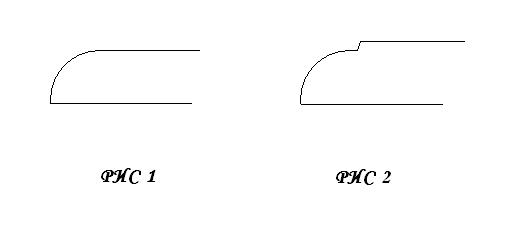

Эрнест!
Кажется, соединение крышки и боковых стенок в шип сделано?
Если да, то приёмник точно не московский.
На Орджоникидзе это соединение в паз делали.
Ещё пару дней назад я однозначно сказал бы - александровский... Но - разубедили...
А сказать воронежский - язык пока не поворачивается... :D
По корпусу между ними отличия в краевой части передней панели и соединении боковых и верхней панелей.
У московского - со ступенькой (рис. 2) , у не московского - закругление края передней панели идёт по радиусу 8 мм ( рис. 1).
Хотя, были и московские с закруглением и кракелюром- но, видно их не так много выпустили, да и место крепления дна с боковыми панелями у них по-другому сделано.
Непрочитанное сообщениеДобавлено: 07 янв 2013, 01:07
Шипа нет.
Внахлёст пробито гвоздиками и приклеены усилительные уголки.
