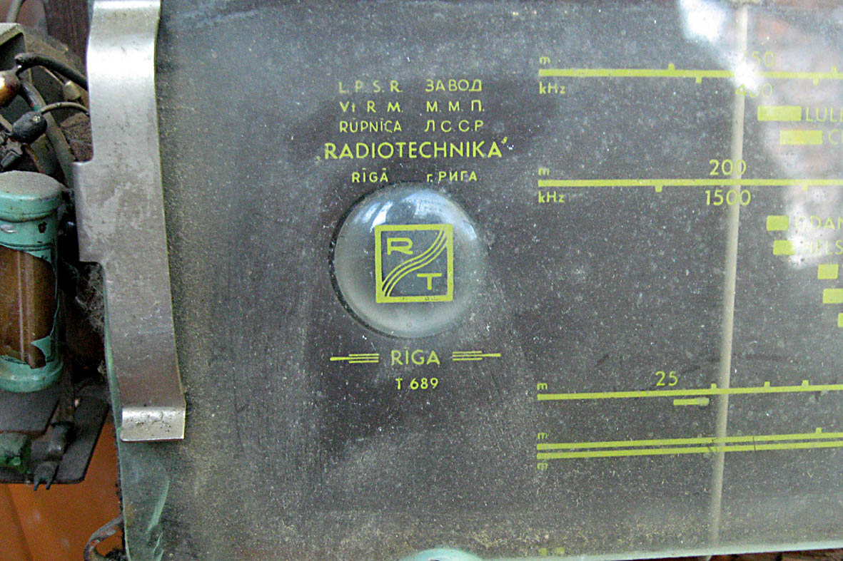

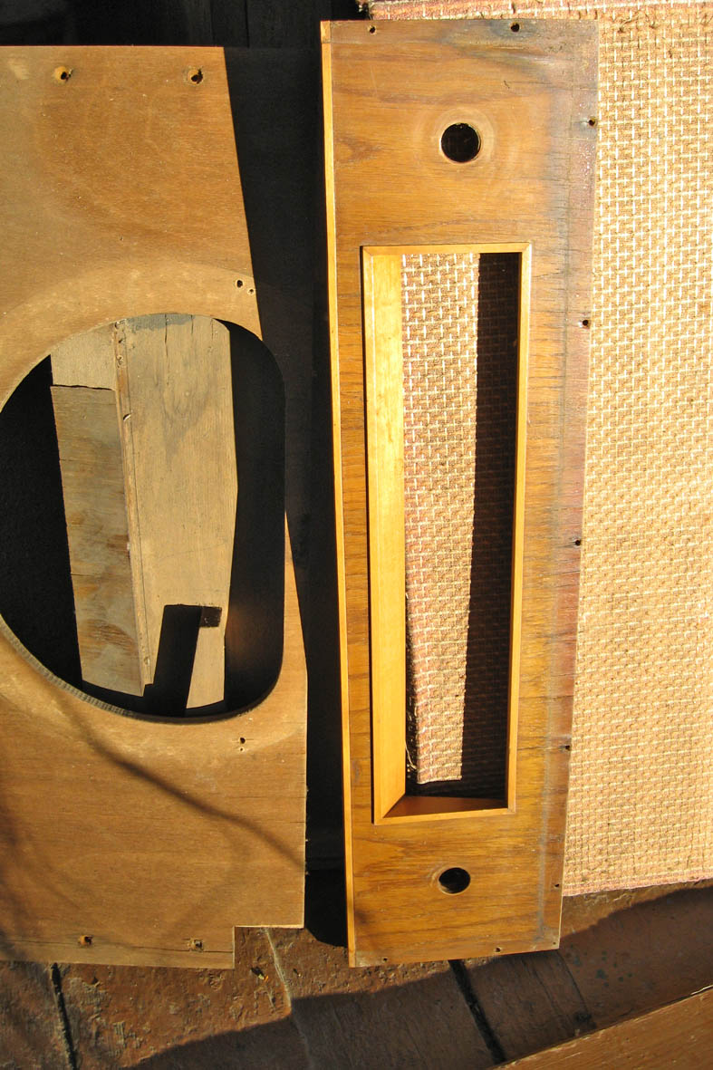

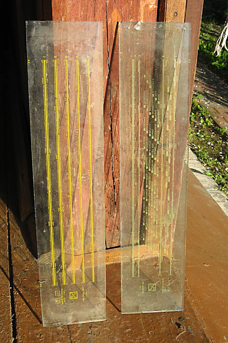

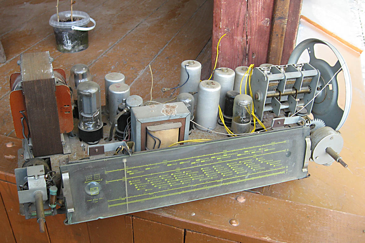

Шкалы от 689 нашёл. 2 шкалы. Корпус в разобранном виде нашёл. (тряпка хорошая). Пошёл искать дальше... что то ещё от него есть...
 Заголовок сообщения: Re: Рига Т689
Непрочитанное сообщениеДобавлено: 27 май 2017, 19:46

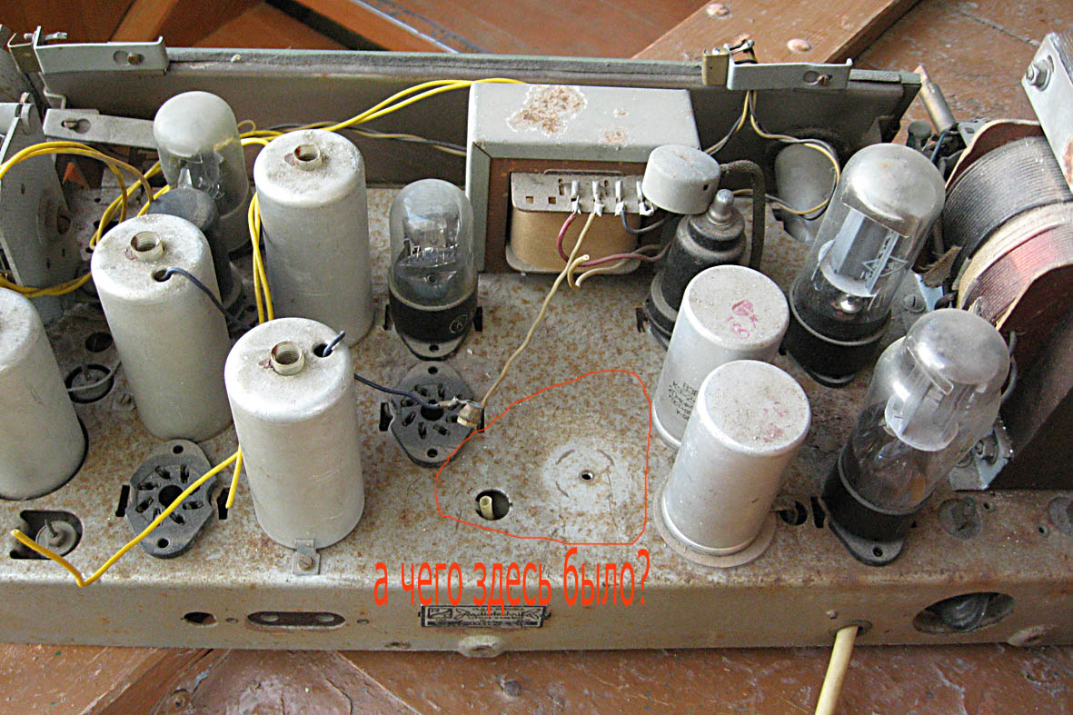

... полез искать, что у меня от Т 689... Нашёл полное шасси. Но там выходной трансформатор укреплён... 1949 года похоже. Все шкалы разные... А на шасси "дырка". Что там было. А одно шасси с русскими названиями городов. Но я таких городов по географии в школе не изучал. А в ВУЗах у меня географии не было. ( История КПСС. Политэкономия и Научный коммунизм были, а географии не было).
Непрочитанное сообщениеДобавлено: 27 май 2017, 21:39
Рассмотрел шкалы. Все три разные. 1 - шкала.16м. 19м. 25-75м. 2 - шкала. 16м. 30м. 25-75м. 3 - шкала. 19м. 31м. 25-75м. Города на двух шкалах. На одной только цыфры. Толщина двух шкал 6мм. Одной 8мм. Есть ещё у меня два приёмника. Их надо достать и тоже посмотреть..., что там на шкалах. Один 1946 года. Второй 1947 года.

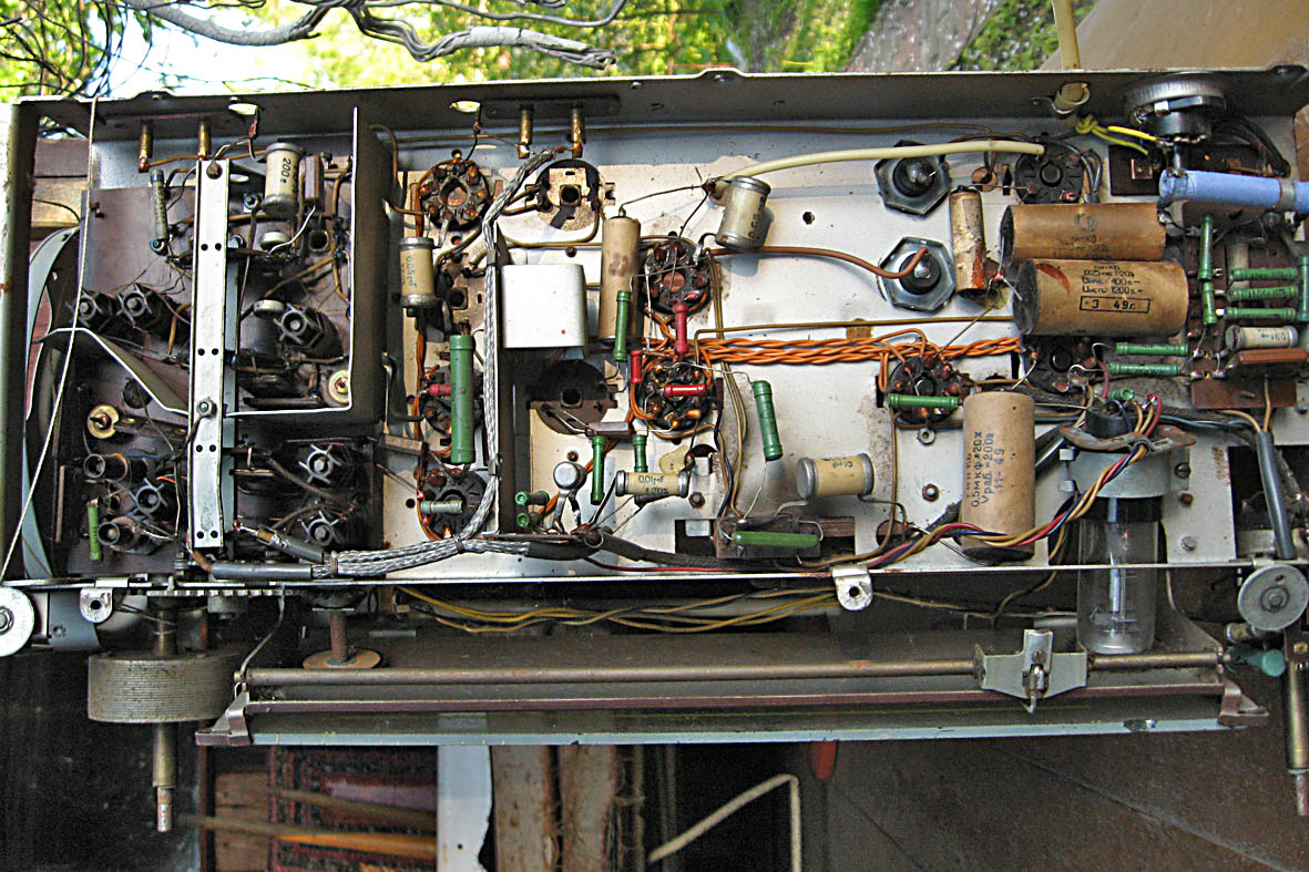

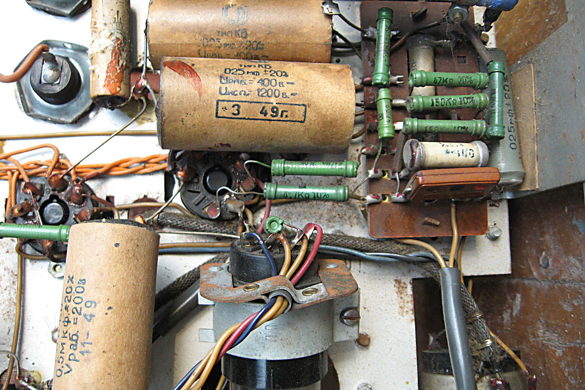

Да забыл 1949 год. Сопротивления, точно такие же, как в Ленинграде Т2. Кондесаторы в ВЧ блоке гетинакс и слюда. Есть КТ. Большой ёмкости КБ и КБГИ. КБ промерил. Сопротивление меньше 1 Мом. Остальные в норме. И ещё. По моему ВЫХОДНОЙ не родной, Ш25х30. Силовой Ш35х40. Теперь всё.
Дмитрий Николаевич, извините что уточняю, сечение силового трансформатора Ш35Х40, не Ш40Х40?
Это у Вас шасси 1949г., нельзя ли уточнить размеры силового и выходных трансформаторов на других шасси?
Насчет выходного трансформатора Ш25Х30, у РИГА-Т689 было довольно много модификаций, в том числе трансляционные варианты.
