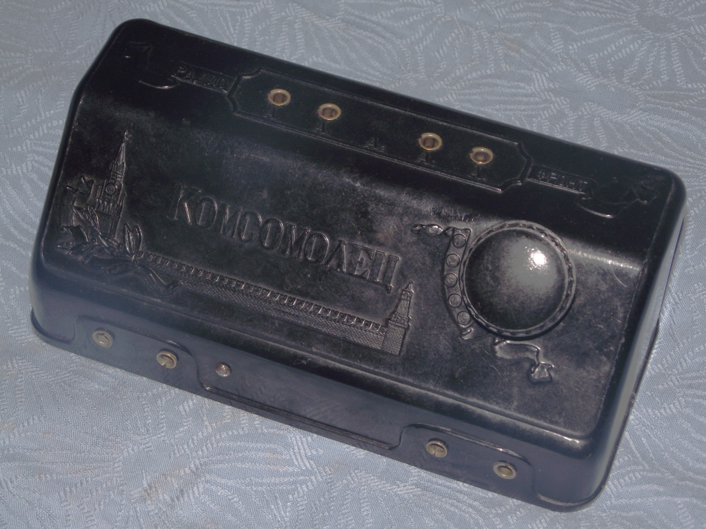

Передал мне сегодня Сергей Ш. свой радиофронтовский "Комсомолец".
И попросил проверить - из каких материалов он сделан.

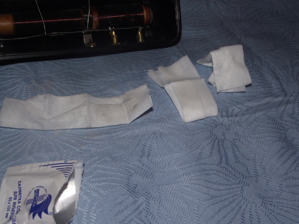

Что вообще из себя представляет эта мастика?
Это смесь вторичного сырья - "заезжанных" и разбитых грамофонных пластинок ( сбор которых у населения был налажен в СССР ещё в конце 20-х, начале 30-х) размолотых в порошок и сплавленных с канифолью и большим количеством ( до 70-80 %) наполнителя - молотого известняка или мела.
Внешне различить их довольно проблематично - уж очень они схожи, но температура размягчения мастики около 90-110 градусов.
Главная особенность такой мастики, по которой её можно отличить от бакелита - она растворяется в спирте.
Если протереть такую деталь салфеткой, смоченной в спирте, то на салфетке останется след от материала корпуса.
Ещё один вариант - при механической обработке ( например, сверлении) мастичные детали гораздо мягче бакелита
И ещё одно -механически они менее прочны чем бакелитовые, поэтому их толщина при равной прочности должна быть больше.
Естественно, что два последних момента для определения состава лучше не использовать.
Пробу на спирт я и провёл.
первая салфетка ( слева)- для подготовки поверхности - ею просто вытер пыль внутри приёмника.
вторая - проба на материал корпуса, третья - на материал сердечника.
Кроме того, на всякий случай проверил ещё и на термопластичность корпус с помощью детского выжигательного аппарата.
Результат однозначен - корпус из бакелита, в связующем сердечника мастики нет.

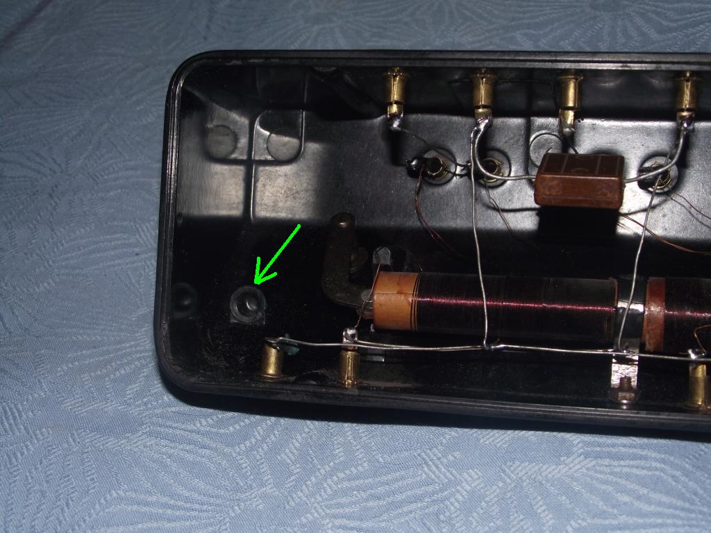

Хочу также отметить, что толщина корпуса в некоторых местах составляет только 3мм - корпус такой толщины из мастики долго бы не прожил.
Ещё что меня удивило в корпусе - в нём есть ряд совершенно необъяснимых приливов - для увеличения местной прочности они не нужны, также не используются конструктивно и совершенно не нужны технологически.
