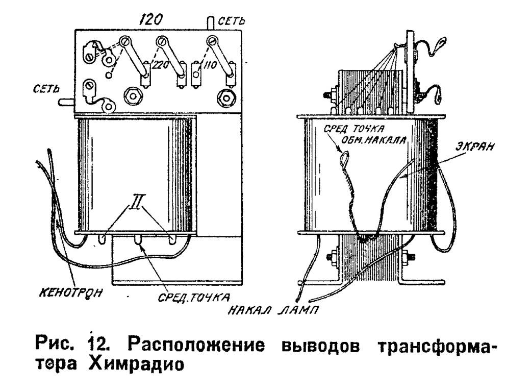

Николай!
Вся информация по трансу 236 есть - и чертежи для размеров, и намоточные данные.
У Вас ведь такой стоит?
А Г образные пластины можно нарезать из Ш образных от мощных силовых трансов.

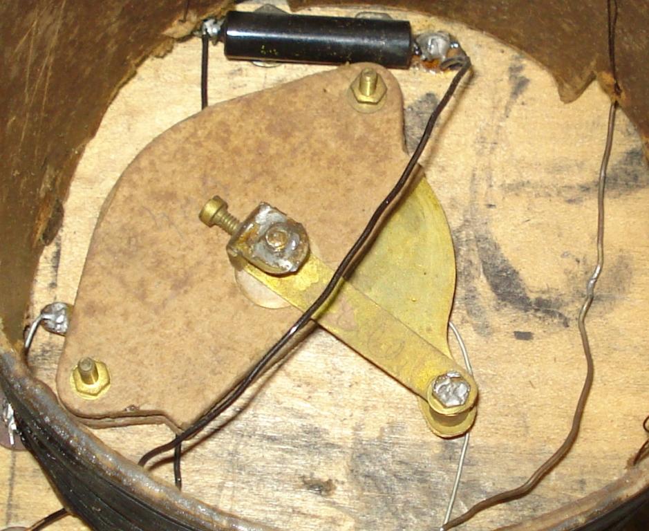

Конденсаторы вольюмконтроля и обратной связи( его в поздних детекторных ДХ использовали, в ранних другой был) тоже вещь известная, повторить всё это - не проблема.
Кстати, у Вашего 236 корпус этого конденсатора тоже из пресшпана?
Сложнее будет с блоком переменных конденсаторов - без Вашей помощи это вряд ли удастся решить.
