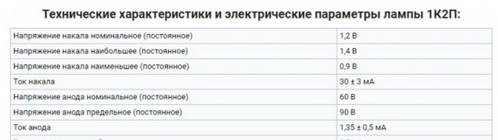

Товарищ профессор , Вы продолжаете манипулировать фактами . Начнем с приведенных Вами ТТХ ламп 1К1П и 1К2П . Внимательно приглядитесь к показателям номинального и максимального анодного напряжения . А то в первом случае вы обрезали картинку с допустимым анодным в 100 В , а во втором ( 1К2П ) не захотели увидеть номинальное 60 вольт .
Речь как раз о том , на что в очередной раз обращаю Ваше внимание , - номинальное анодное напряжение для 1К1П - 90 вольт (100 вольт максимальное ) , а для 1К2П - 60 вольт ( 90 вольт максимальное ) . И так для всех линеек из 4-х штук в каждой из двух серий. Любой уже понял бы в чем речь и что эти две серии радиоламп разработаны для батарейных приемников разных концепций ( батарейного переносного и стационарного радио и батарейного мобильного носимого ).
ПС . И да ... Сергей К четко и обоснованно кажется ответил как раз Вам , а не мне . 8) Про дату начала производства в США приемников на миниатюрных пальчиковых лампах ...

Профессор , Вы должны понять ( ну я надеюсь в любом случае ) , что более качественные лампы первой серии которые в "Дорожном" работают в облегченном режиме при 60-и вольтах анодного не слишком сильно выигрывают по крутизне характеристики и в целом по всех ТТХ , чем белее экономичные , но очень посредственные по ТТХ лампы второй серии , работающие на предельных режимах по анодному напряжению, току и мощности .
