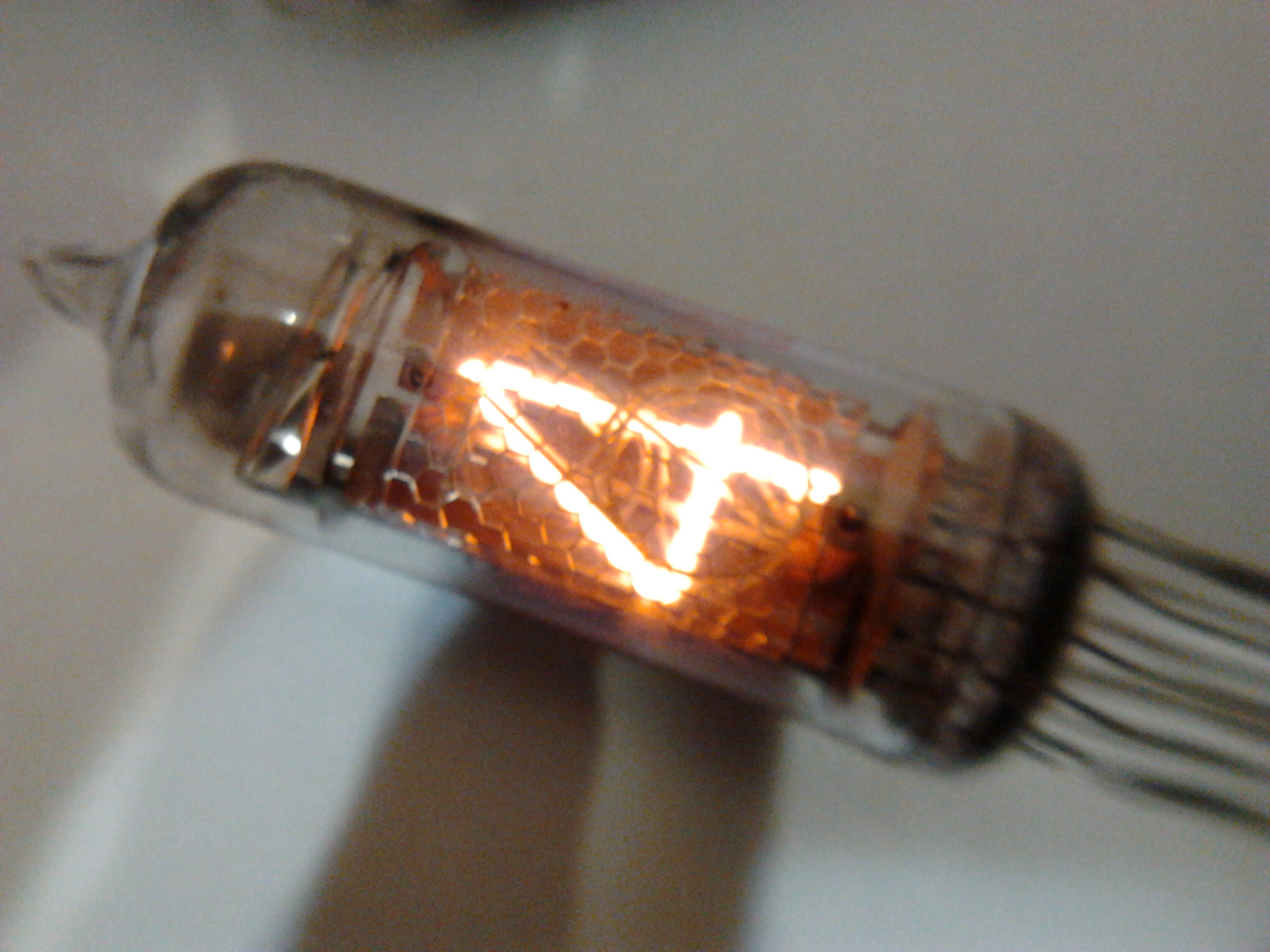

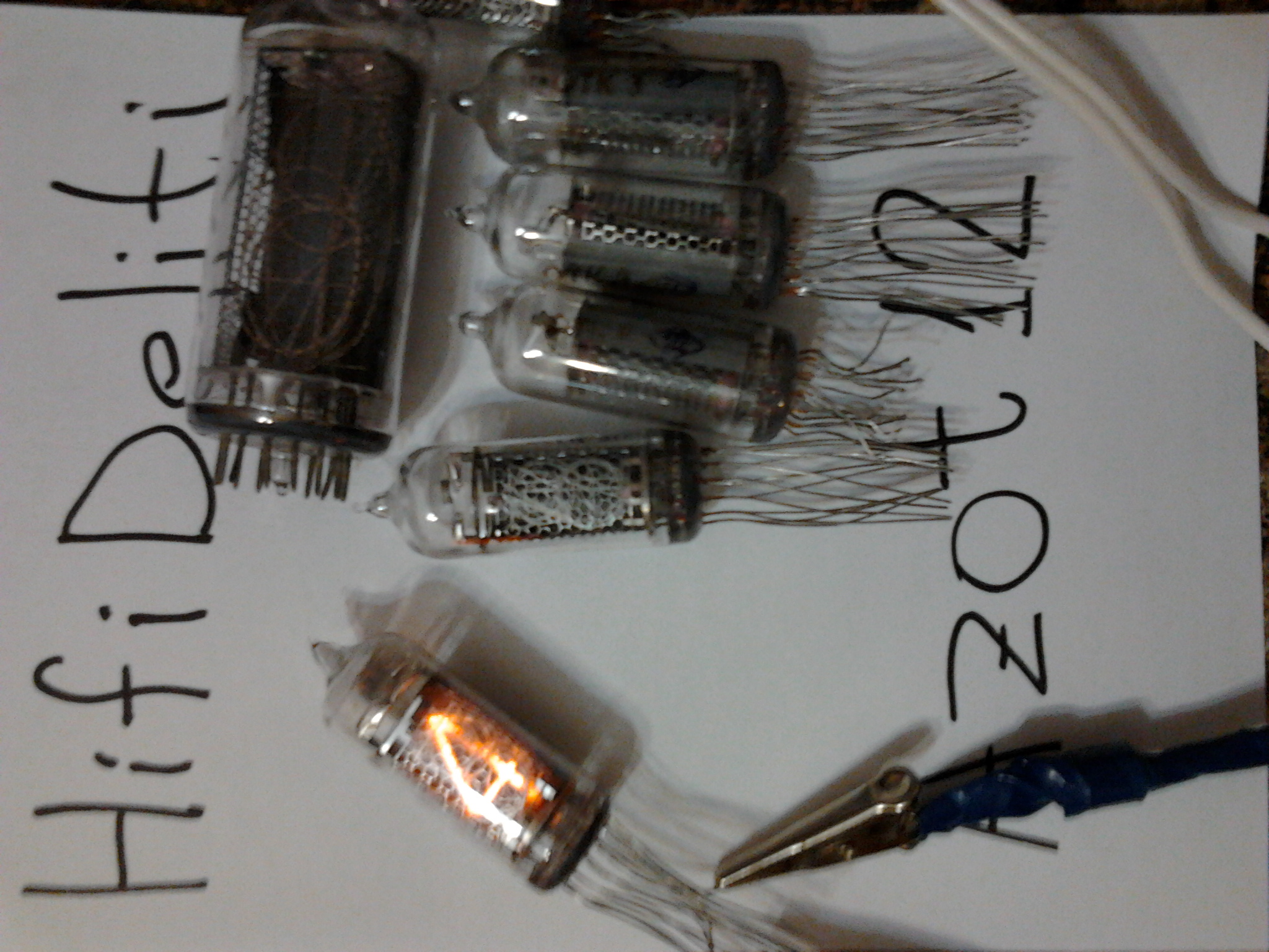

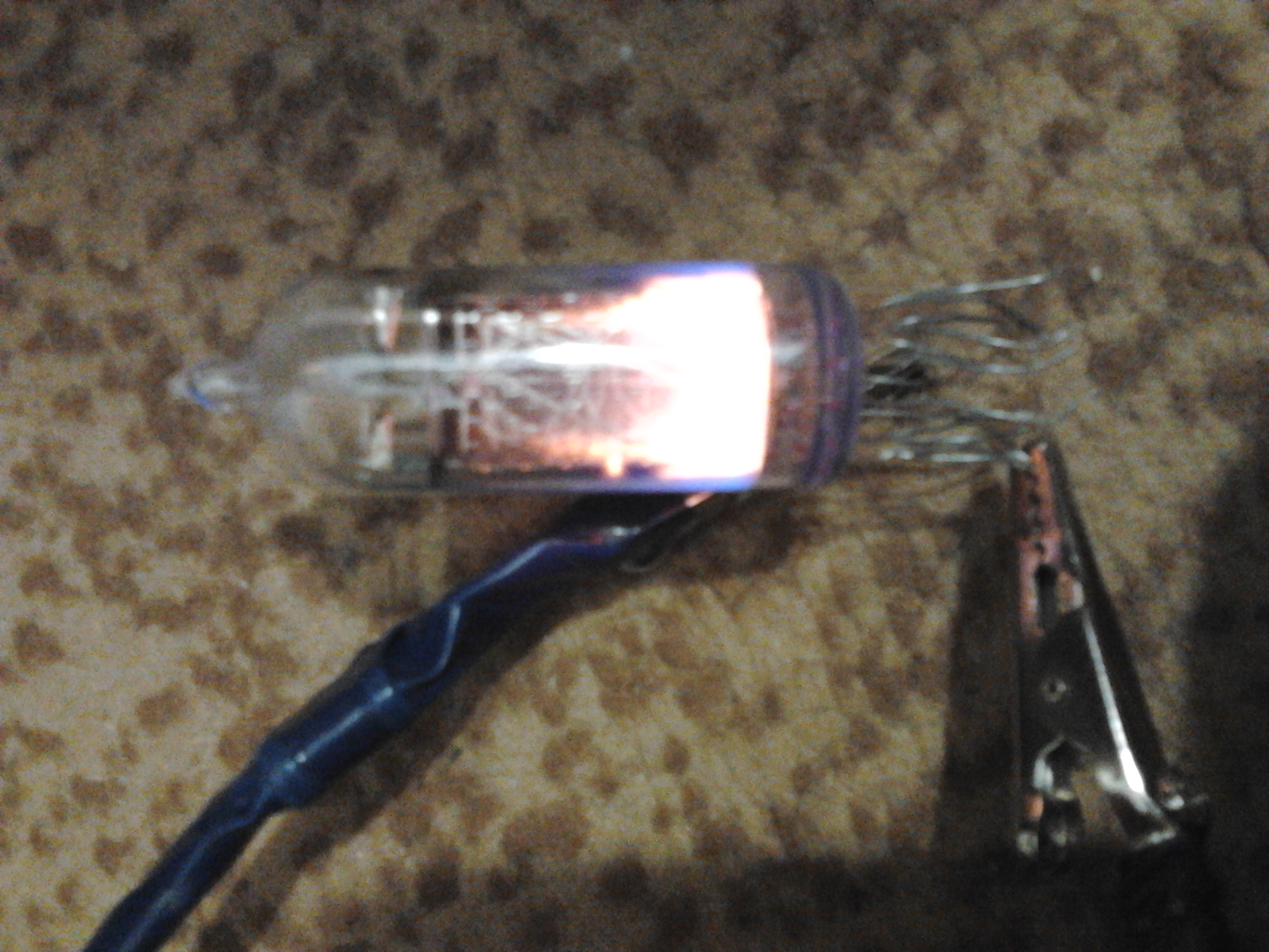

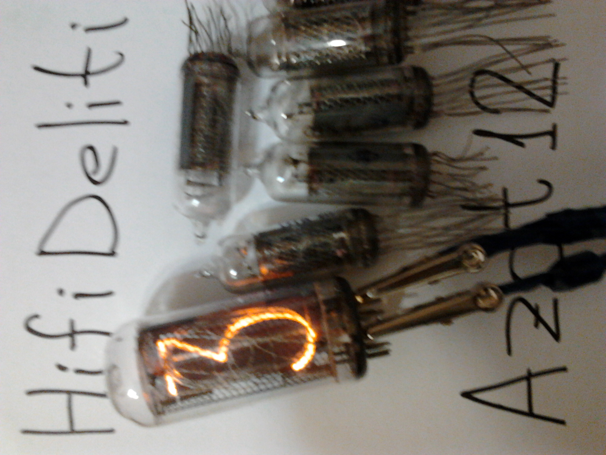

Сегодня первый раз за полгода запустили оборудование, за полгода успел провод окислиться по питанию, пришлось кусочек отрезать. Сделали несколько ламп, поскольку специалисты с опытом уже давно на пенсии и не хотят трудиться, то появились нюансы, такие как после всего нужно лампу прогнать под током чтобы свечение стало по всей букве, иначе светится только часть цифры, бывало газопоглотитель отпадал в процессе и попадая не стекло оно лопало.
На фото лампы восстановленные

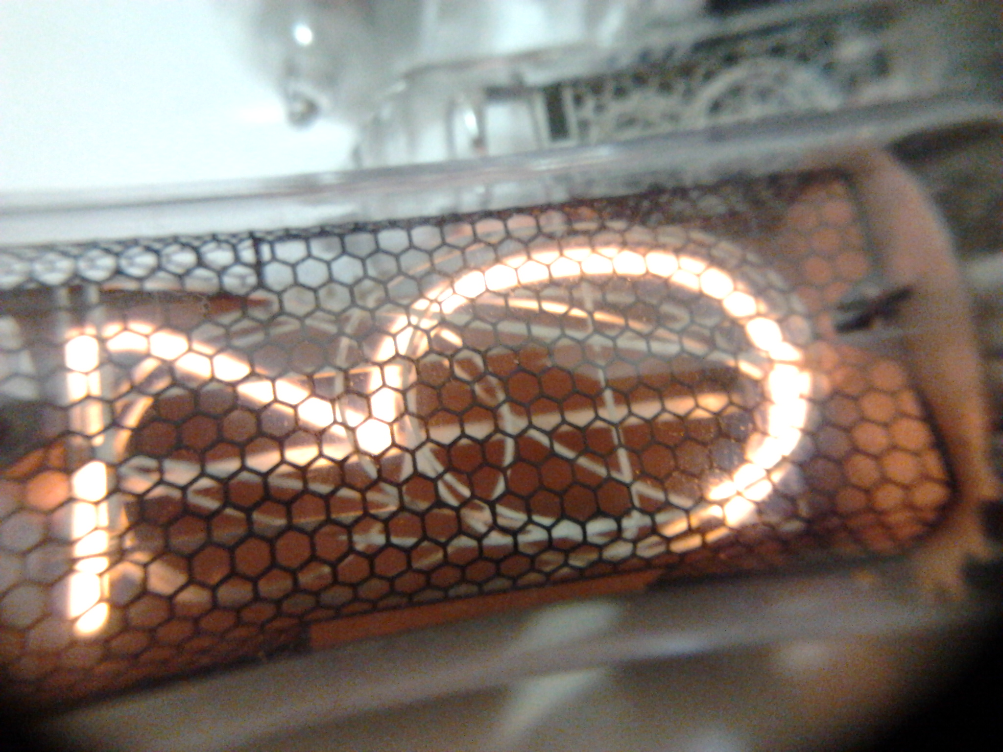

Только я один вижу в этих китайских лампах признаки геттерирования/газопоглощения?

Обведите на фото где признаки геттера, смотрели смотрели эти дорогие лампы на фото и его там не увидели, есть геттеры безраспылительные , но их эффективность намного хуже распыляемых. Специалисты были когда производство шло полным ходом, потом развал СССР , голод, и начало все рушиться. Основное в лампах это катоды и их покрытия, сетки и их покрытия, и аноды со слоем который снижает выход электронов, и другие мелочи.
