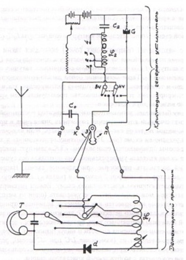

Продолжить рассказ об умножителе добротности я бы хотел с изобретения кристадина Олегом Владимировичем Лосевым. Можно смело назвать что именно Лосев впервые в мире применил умножитель добротности в детекторном приемнике.
Рассмотрим его схему(см.1). На схеме мы видим детекторный приемник, настройка которого производится переключением отводов катушки индуктивности L1 и параллельно этой катушке может подключаться еще одна катушка L2 c диодом из цинкита с особой вольт-амперной характеристикой. Именно эта часть схема с цинкитным диодом и выполняла функцию умножителя добротности. Благодаря отрицательному сопротивлению в особой рабочей точке цинкитного диода происходило уменьшение потерь в колебательном контуре.
Однако вернемся к схеме с умножителем добротности на транзисторе и микросхемой TA7642 (см.2). Транзистор включен по схеме с общим коллектором. На базу подается сигнал с колебательного контура , а затем с помощью катушки, индуктивно связанной с колебательным контуром, образуется положительная обратная связь, компенсируя в нем потери.

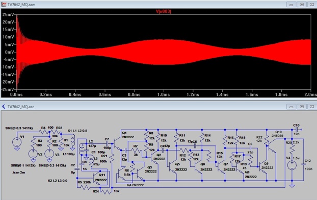

Чтобы в этом убедится создадим модель рассматриваемого приемника с микросхемой TA7642 и умножителем добротности на транзисторе 2N2222(на схеме Q11,) но без УНЧ.

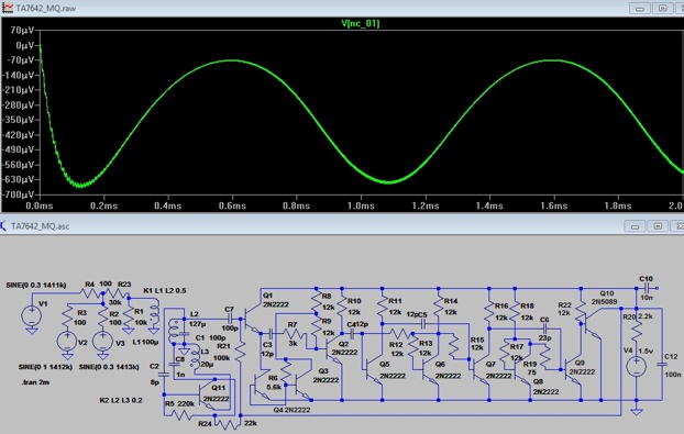

На вход модели приемника подается (красного цвета) амплитудно-модулированный сигнал на частоте 1413 кГц (частота модуляции 1кГц) величиной порядка 10 мВ.(см.3)

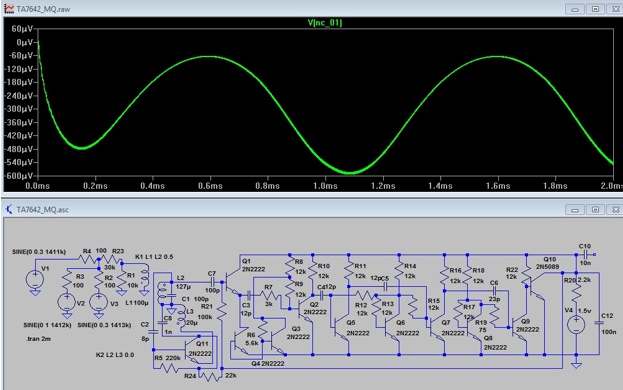

Сигнал на выходе без влияния умножителя добротности (катушка связи с нулевым коэффициентом связи) выглядит так(см.4)
У умножителя добротности есть две возможности его активизировать - это увеличить коэффициент связи катушки L3 с катушкой L2 или уменьшить резистор в коллекторе транзистора Q11. Резкое изменение этих параметров может вызвать генерацию. Поэтому установим коэффициент связи 0,2 а резистор оставим прежним 22 кОм. При этом получим(см.5)
Чувствительность возросла , но несущественно. Уменьшим величину резистора до 16 кОм.(см.6)
Чувствительность возросла. Вот так и в реальной конструкции подбирая эти параметры можно добиться повышения чувствительности приемника на микросхеме TA7642.

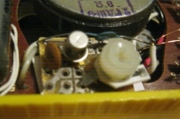

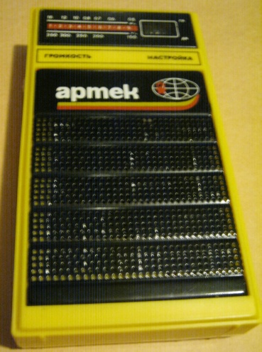

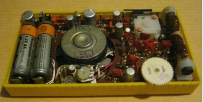

Продолжим знакомство с регенеративным приемником на основе, так называемого, умножителя добротности (способ Олега Владимировича Лосева). В предыдущем сообщении мы апробировали данный метод на модели в LTspice, теперь реализуем данный способ, используя радиоприемник «Артек». Мне нравится этот приемник и своей эстетикой и оригинальной схемой и, самое главное, тем, что он изготовлен в нашем Крыму на Севастопольском приборостроительном заводе им. В.И. Ленина.
Не так давно я описал реализацию в приемнике «Артек» регенеративную схему по патенту Армстронга (см. viewtopic.php?f=1&t=513&start=400)
с катушкой положительной обратной связи. Теперь катушка также намотана на ферритовой антенне, но подключается она к плате умножителя добротности (см. фото)
Оценить влияние на чувствительность приемника умножителя добротности можно, прослушав запись приема в Москве радиостанции в Тирасполе (расстояние свыше 1100 км), ретранслирующую «Вести ФМ» на частоте 1413 кГц (ссылка на яндекс-диск https://disk.yandex.ru/d/EP8qFAikoF78bA)
