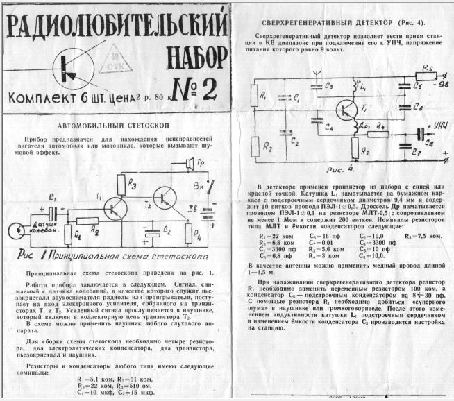

В продолжении темы "Мой любимый сверхрегенератор" привожу описание конструктора -радиолюбительского набора с наиболее распространенной схемой сверхрегенеративного приемника

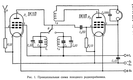

В 1956 году вышло несколько брошюр о радио конструкторах в серии Для умелых рук. Однако и мой поиск детекторного приемника не увенчался успехом, а вот простой регенератор удалось найти.

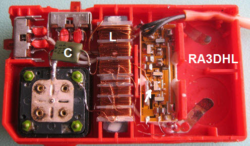

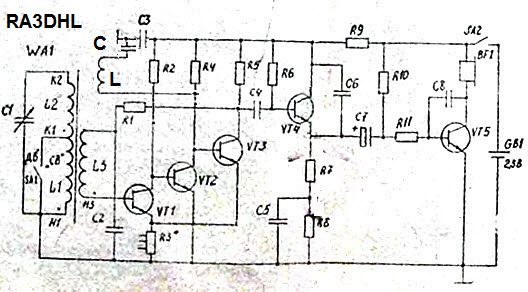

МИНИАТЮРНЫЙ РАДИОПРИЕМНИК «СИГНАЛ» С РЕГЕНЕРАТИВНЫМ РЕЖИМОМ.
Радиоприёмник ''Сигнал'' собран по схеме прямого усиления на микросхеме в гибридно-пленочном исполнении на пяти транзисторах. Приемник работает в диапазонах ДВ 148...285 кГц и СВ 525...1607 кГц. Чувствительность приемника, как записано в паспорте, не хуже 30 мВ/м.
Не случайно у меня возникло желание повысить чувствительность приемника за счет добавления в него режима регенерации с помощью положительной обратной связи. За основу была взята схема регенеративного приемника Виганта (американский патент 1313654) с последовательно включенными катушкой обратной связи и конденсатором. Один вывод катушки подключается к коллектору второго транзистора (показано на фото стрелкой), а второй вывод катушки соединен с конденсатором. Второй вывод конденсатора подключен к общему проводу. Катушка обратной связи имеет пять витков, намотанных против часовой стрелки. Путем подбора глубины обратной связи таким образом, чтобы в низкочастотной области СВ диапазона не возникала генерация, величина емкости взята 150 пФ. Чувствительность приемника существенно возросла. Об этом говорит прием ночью нескольких дальних радиостанций, что до введения режима регенерации было невозможно. В частности, на частоте 702 кГц уверенно принималась радиостанция Ирана, а на 585 кГц радио Саудовской Аравии.
С помощью модернизированного приемника я впервые осуществил прием радиостанции «Слово» на частоте 828 кГц. Так что в дополнение к радиостанции из Приднестровья на частоте 1413 кГц, на русском языке стала вещать еще одна радиостанция.
