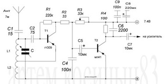

Теперь о том, почему я вспомнил о регенеративном приемнике. Для меня стало неожиданным увидеть в обзоре Яндекс.Дзен публикацию с описанием регенератора. См. https://zen.yandex.ru/media/elektroradi ... 00b4a17a63
Схема приемника приводится ниже. Конечно же в ней вы узнали хорошо известную схему генератора Хартли (Ralph Hartley). Генератор Хартли подобен генератору Мейснера или регенератору Армстронга. Различие состоит лишь в том, что вместо двух катушек индуктивности используется одна катушка индуктивности с отводом, то есть автотрансформатор. Индуктивность этой катушки вместе с параллельно включенным конденсатором образуют колебательный контур и определяют резонансную частоту генерируемую или принимаемую (регенератором).
Возникает вопрос: так ли просто преобразовать схему генератора например, Колпитца (Edwin H. Colpitts) или Клаппа (James K. Clapp) в регенератор и какой из таких регенераторов будет иметь преимущества.

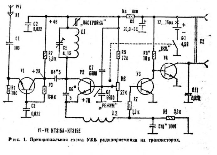

Моя любимая схема сверхрегенератора. Любимая потому, что это был первый из заработавших у меня СР радиоприемников.
Ж. "Моделист-конструктор" 1984 г., №2, автор Ринский В.

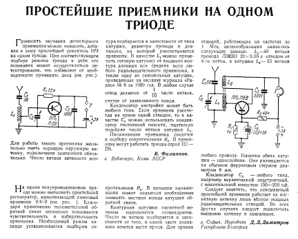

Моя история с транзисторным регенератором сложилась удачнее. Еще школьником я обратил внимание на статью в журнале «Радио» 4/1960 «Простейшие приемники на одном транзисторе». Я выбрал регенератор на транзисторе из Болгарии, включенном по схеме с общей базой. Приемник сразу заработал и показал отличные результаты. Затем эта схема тиражировалась во многих радиолюбительских сборниках, что говорит о ее хорошей воспроизводимости.
