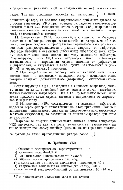

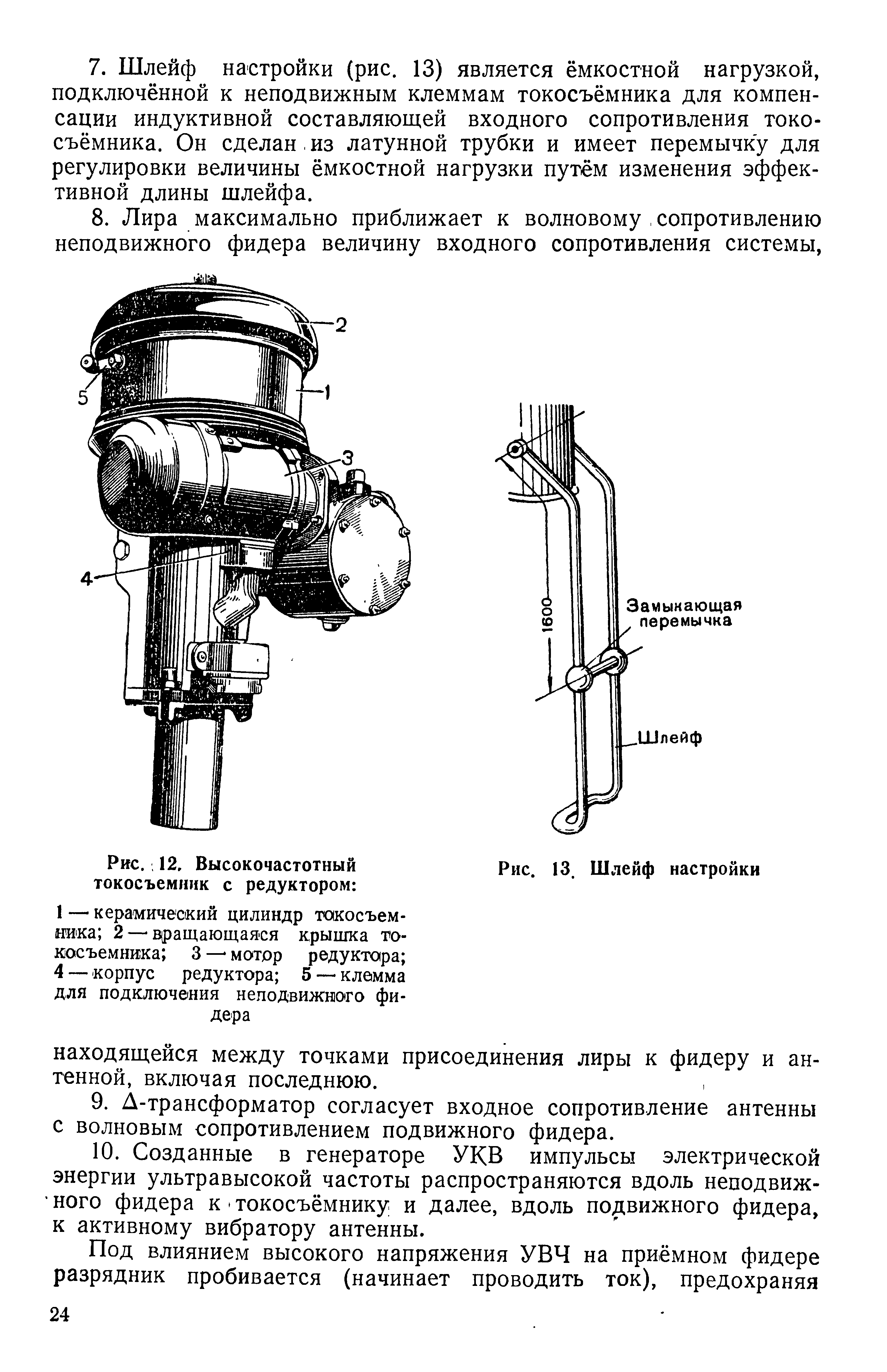

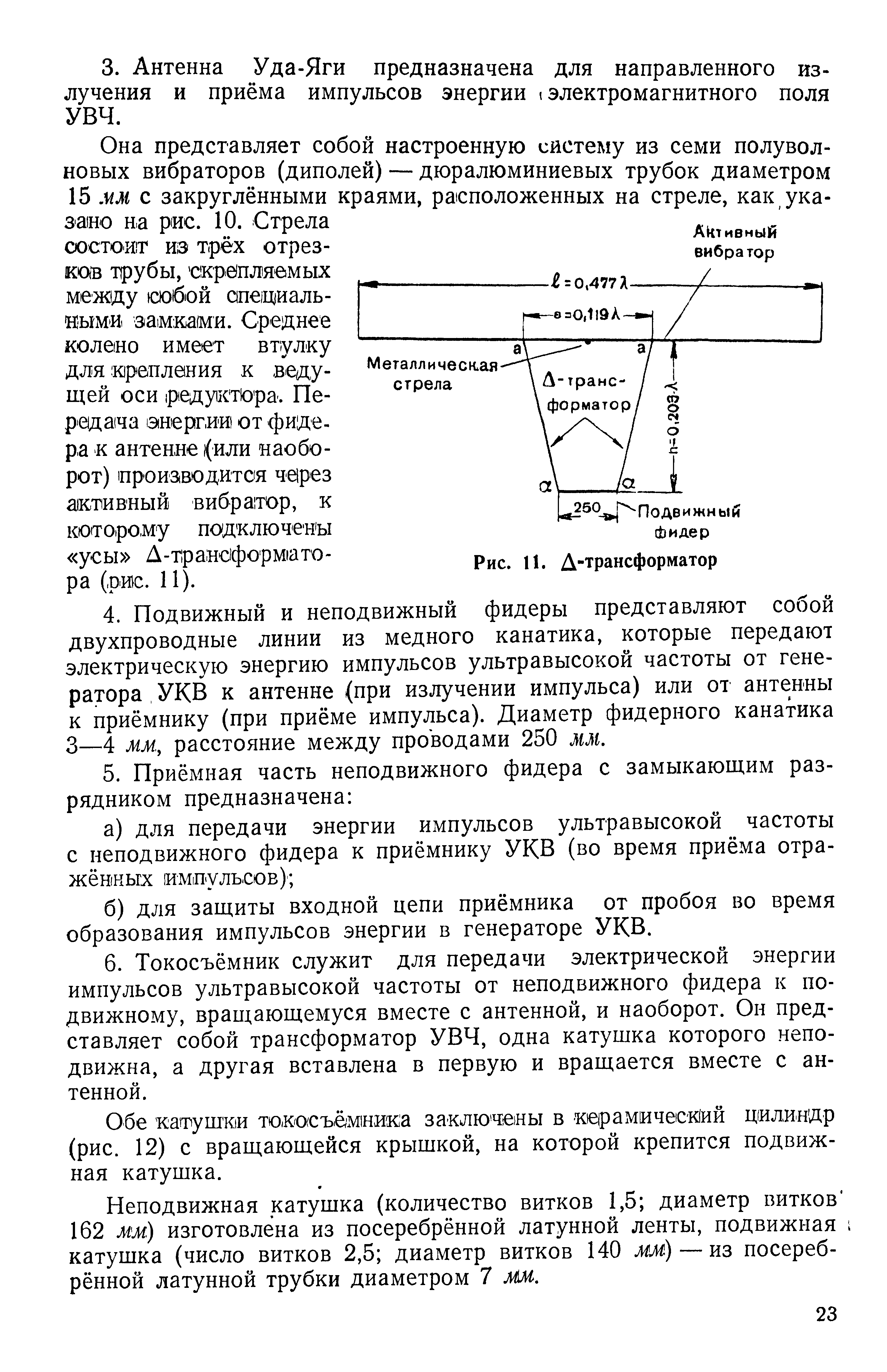

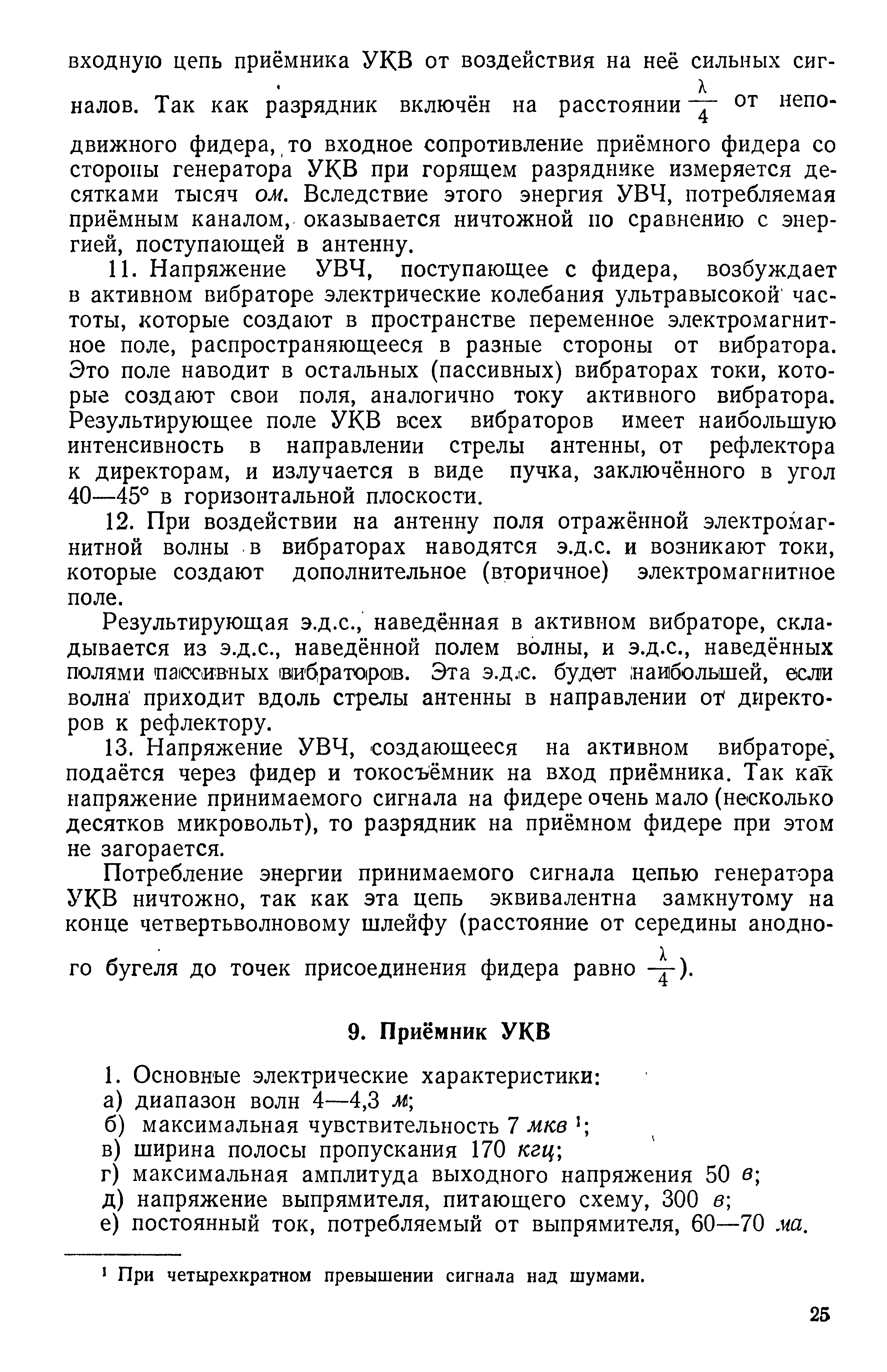

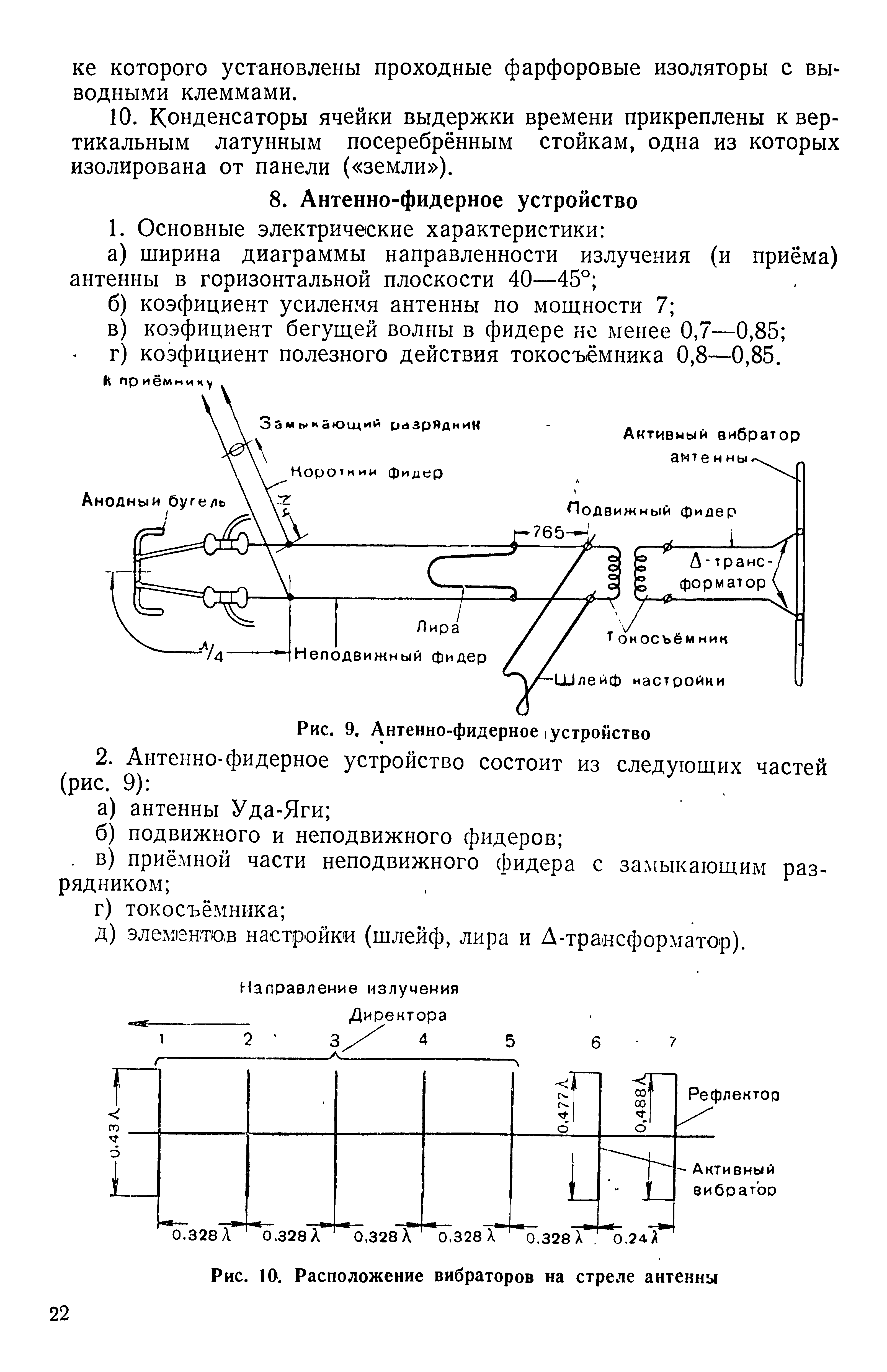

5 ноября исполняется юбилей,пройдёт ровно год, как почесав за ухом, МВК начал нести ахинею насчёт устройства антенн и редуктора в Пегматитах и Редутах военного времени.
Было это здесь: viewtopic.php?f=1&t=1446&start=300
Итак, он писал:
МВК писал(а):
Самым слабым местом первых установок РУС-2 были вращающиеся, вместе с оператором, кабины. Тут тоже есть не совсем понятный момент.
Почему бы, например, не вынести пост оператора из вращающейся кабины?
Очевидно, что в тех условиях такое решение было неосуществимо, вполне возможно, что слабое место как раз фидеры и кабели для передачи ВЧ сигналов.
При модернизации прежде всего надо было сделать кабину неподвижной, а вращаться должна была только антенна. Этот вопрос и был решен. Можно предположить, опираясь на рисунок Гельфенштейна, что привод размещался сначала на крыше и ВЧ энергия передавалась через токосъемные кольца расположенные около редуктора привода.
МВК писал(а):
С появлением коаксиального кабеля редуктор и токосъемные кольца были перемещены ближе к антенне, на мачту, что видно из отчета ЦРУ.
Применение коаксиального кабеля и перенос токосъемников ближе к антенне позволил уменьшить потери ВЧ энергии.
В части электрической схемы совершенствование передатчика шло путем замены тиратронов одного типа, тиратронами другого типа, это позволило улучшить параметры излучаемого импульса.
На этот его бред я ему дал ответ:
loxtyan писал(а):
Чучело гороховое.
Никаких токосъёмов там не было, не фантазируй.
Открой описания и почитай.
Там были две индуктивно связанных катушки,одна из которых была фиксированной,а вторая вертелась.
До уважаемого "знатока" не дошло и он продолжил гнать пургу:
МВК писал(а):
Юрий Лохович, мало ли что и кем на заборе написано :D
Вот когда покажешь конструкцию катушек связи для двухпроводного фидера, тогда и поговорим :wink:
В честь ознаменования годовщины выкладываю страницы из описания на эти станции военного времени, касающиеся конструкции антенны, фидера и редуктора из индуктивно-связанных катушек:
Как говорит наш уважаемый профессор: учите матчасть.
С пламенны приветом, Васья. :P
