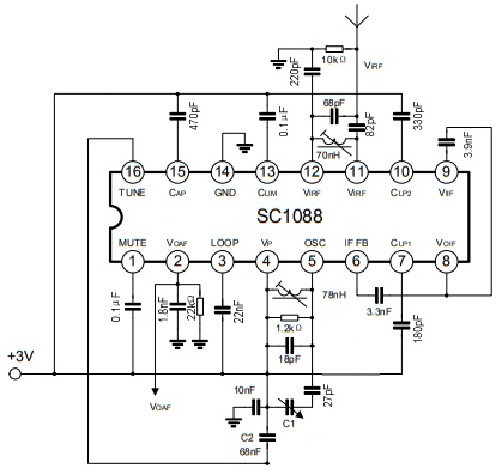

Как правило, умельцы изготавливают встраиваемые планки в приемники ВЭФ на основе отечественных устаревших микросхем КХА058, К174ХА34 или К174ХА42. Как показал проведенный эксперимент одним из моих студентов лучше всего для этих целей подходит микросхема SC1088
(10 этих микросхем я приобрел в Китае за 79 руб).
А эта схема тюнера. С1 конденсатор ВЭФ.

Умельцы советские микросхемы в планки не встраивают. По вполне естественным причинам.

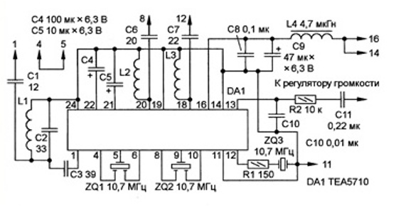

При проведении экспериментов по модернизации приемников ВЭФ был рассмотрен и вариант использования микросхемы TEA5710. (см. статью А. Шостацкий. УКВ диапазон в приёмниках «ВЭФ» и «Спидола», журнал "Радио" №7, 2014 г.) Однако по соображениям его большей дороговизны реализации он был отклонен. Например, 10 микросхем TEA5710 стоят в Китае в 10 раз дороже 10 микросхем SC1088. Кроме того, для варианта Шостацкого требуются дополнительно много комплектующих.
Вот его схема

Уважаемый профессор, студенты Вас опять обманули :D
Это китайский клон TDA7088, достаточно древней и простой микросхемы для создания миниатюрных ФМ радиоприемников с "автоматической" настройкой.
Очень низкая ПЧ, около 70 кГц, позволяла обойтись без контуров ПЧ и пьезофильтров..
Основной ценностью этого радиоприемников на этой микросхеме, разработки конца 90-х годов, были очень малые размеры, позволявшие встроить ФМ даже в наушники.

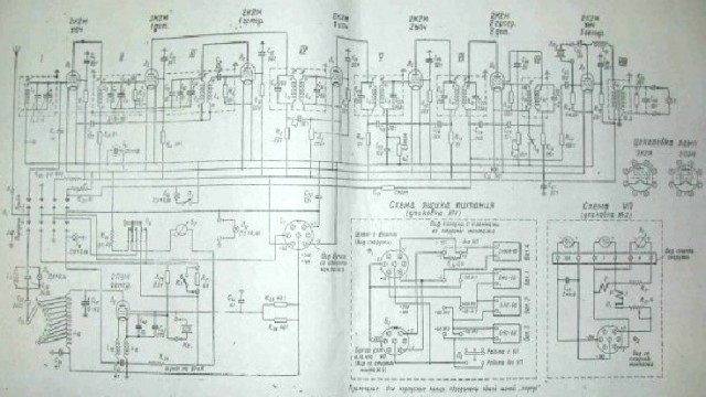

Позднее Прима была уже с полноценным супером на семи 2К2М

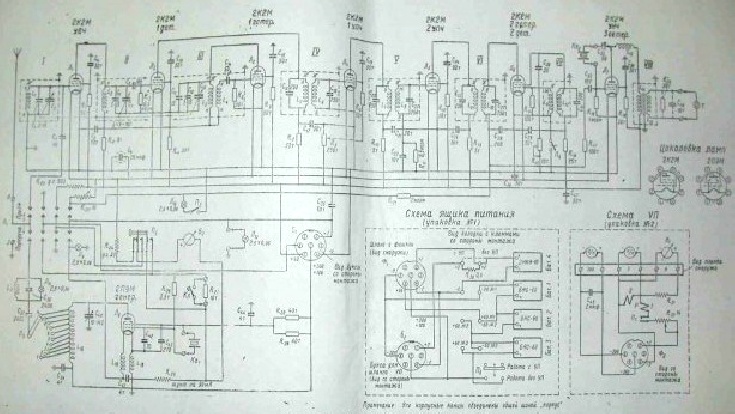

Привожу схему радиостанции «Прима 2», о которой Вы сообщили.
