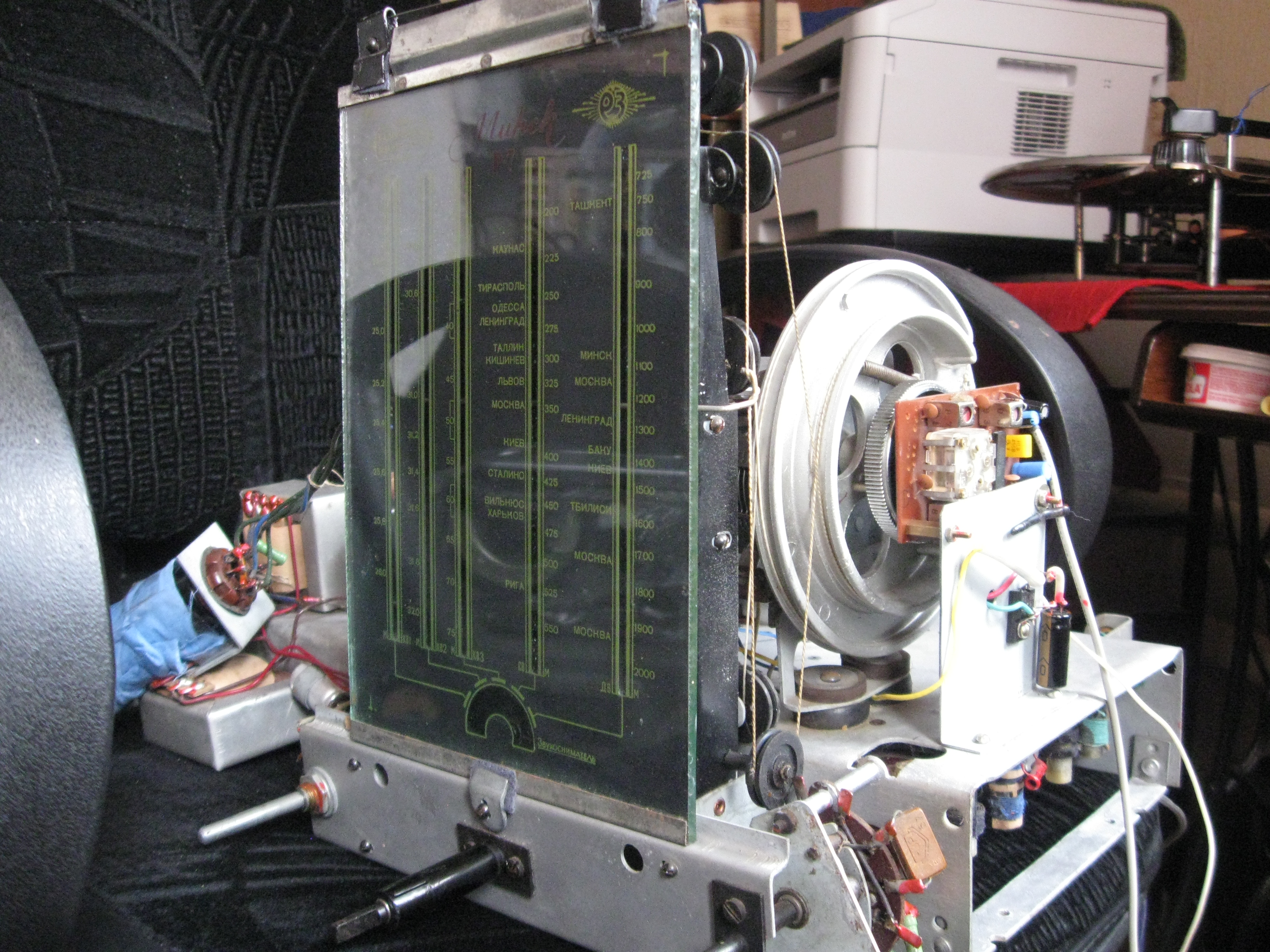

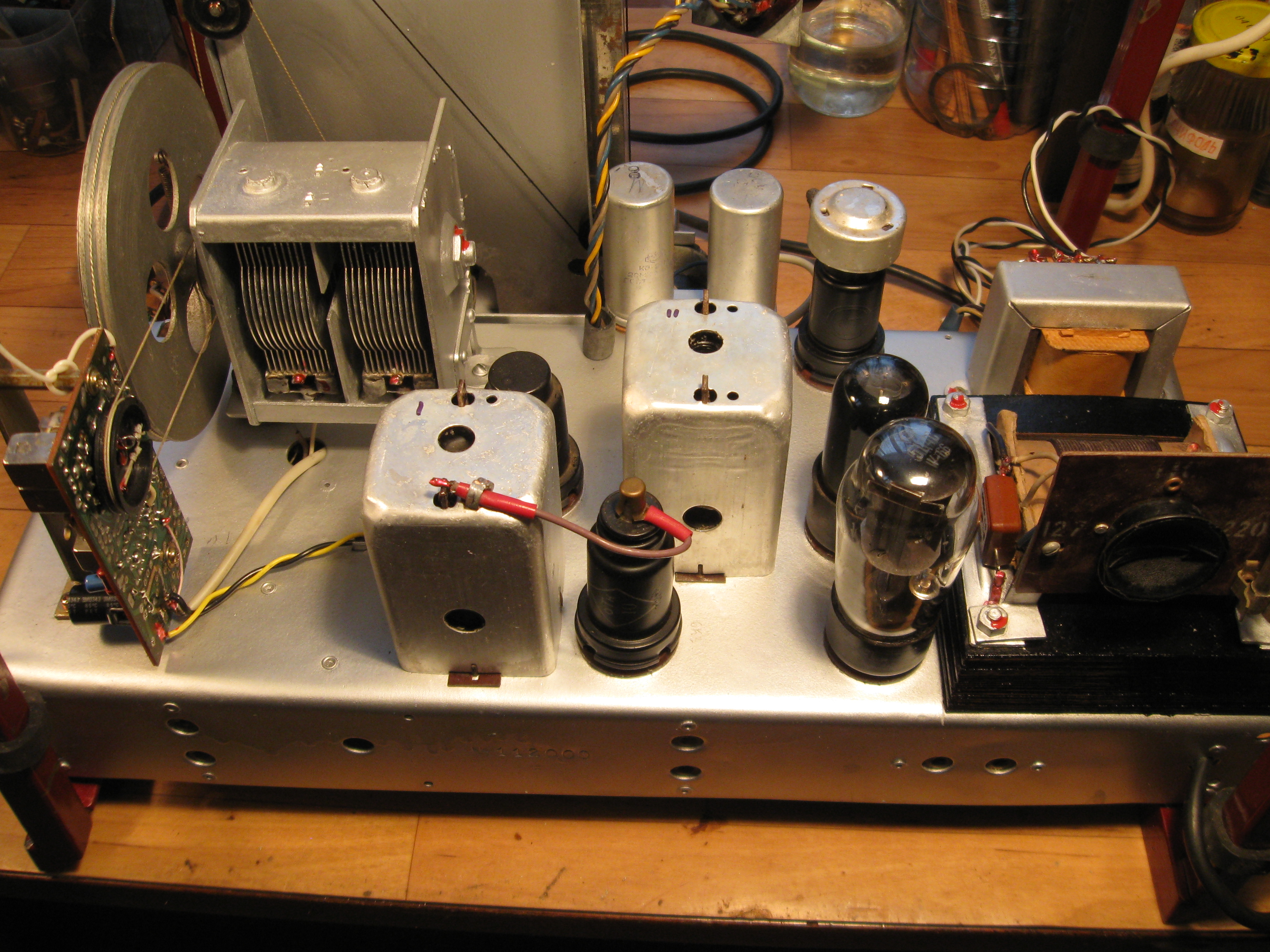

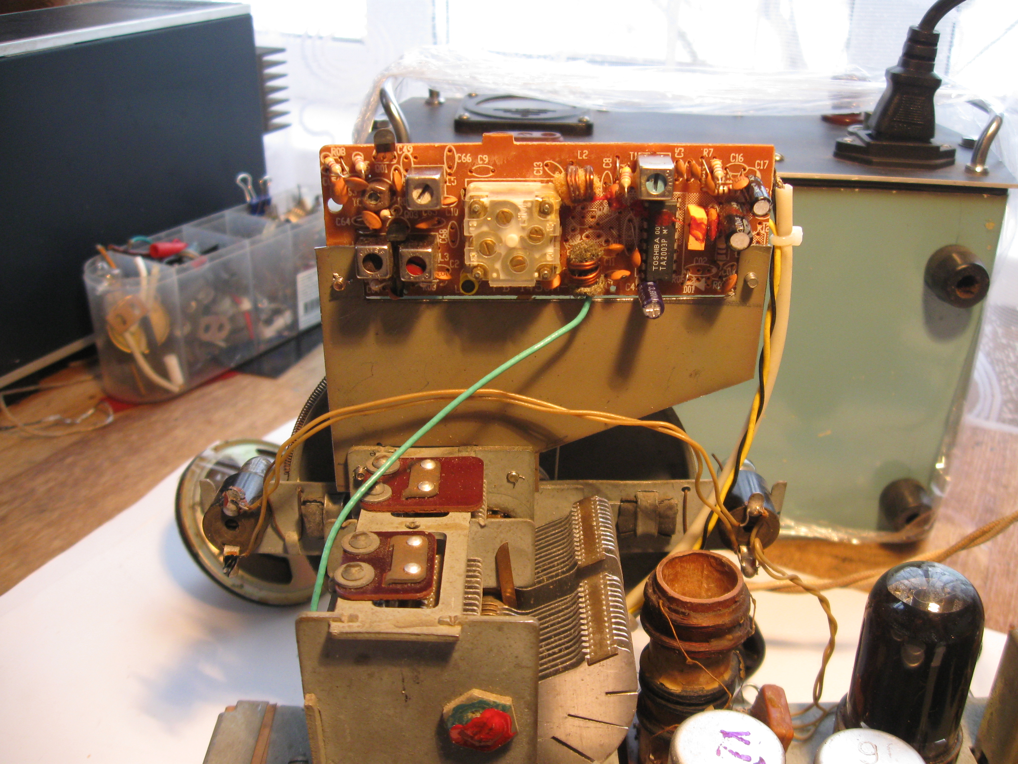

Это не Вы n- лет назад ставили модуль, в виде обрезка платы, на TDA2003 в БАЛТИКУ?
Непрочитанное сообщениеДобавлено: 23 июн 2018, 19:48
Сообщений: 51
Много куда ставил... АРЗ
Минск Р-7
Минск
Непрочитанное сообщениеДобавлено: 23 июн 2018, 19:57
Красиво!!!
Непрочитанное сообщениеДобавлено: 24 июн 2018, 09:31
Лет 13-14 тому назад аналогичным образом вставлял похожую плату, от какого-то дешевого ФМ приемника, в Балтику - соосно КПЕ. Тогда же помнится нагородил конструкцию в 53-м Рекорде, с дополнительным шкивом и приводом. До сих пор на даче работает.

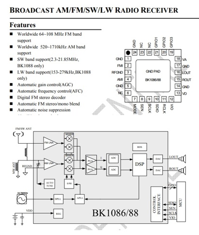

Все это замечательно, если речь идет о модернизации больших по размерам ламповых приемников, а как быть, если аналоговую плату ФМ приемника с КПЕ и кучей катушек не удается разместить в корпусе приемника, например, транзисторного ВЭФ 202 или СЕЛГА 404.
Выход здесь один - применить чип тюнера с управлением от микроконтроллера, как я уже писал.
При этом выбор тюнеров весьма большой и по цене и по функциональным возможностям.
Например, можно без труда с помощью тюнера BK1088 добавить не только ФМ, но и короткие волны. Так в современном приемнике VITEK VT-6603 применена эта микросхема, работающая как на ФМ, так и на СВ.
