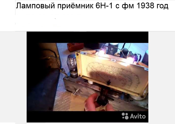

Хочу заметить, что нельзя столь категорично относиться к проявлению творчества некоторых радиолюбителей, использующих старинные радиотехнические устройства в своих экспериментах.
Не секрет, что некоторые используют старинные динамики, лампы, конденсаторы переменной емкости и прочие детали и даже шасси от старинных устройств.
Что же касается коллекционируемых радиоприемников, у многих радиолюбителей возникает желание не только отреставрировать корпус, шасси и привести в рабочее состояние аппарат, но и добавить, например, ФМ диапазон. Это может пролонгировать функциональное предназначение радиоприемника.
Недавно на AVITO был выставлен на продажу приемник 6Н1 с умело встроенным ФМ тюнером. Я привожу фото этого приемника. В конечном счете в таком подходе все определяется вашим профессионализмом и разумной степенью вмешательства в модернизацию приемника из вашей коллекции.
Жаль, что Алексий прекратил публикацию своих заметок о модернизации радиоприемников. Можно его критиковать и с ним не соглашаться, но его творческая устремленность к приемнику его мечты, похвальна.

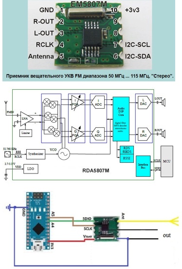

Непрочитанное сообщениеДобавлено: 19 июн 2018, 19:24
Как продолжение предыдущего моего сообщения, получил такой вопрос на электронную почту ra3dhl@yandex.ru: Как наиболее просто встроить ФМ радиоприем в старинный приемник?
Отвечаю. Встроить ФМ приставку наиболее дешевую и простую можно так.
Исходные материалы :
- плата ARDUINO NANO;
- ФМ модуль (тюнер) RDA5807M;
- соединительные проводники;
- PC программа ARDUINO IDE;
- PC программа для RDA5807M.
Схема соединений приведена на фото.
Плату ARDUINO NANO и тюнер RDA5807M можно купить дешево на ALiexpress.
Программу ARDUINO IDE можно скачать здесь https://www.arduino.cc/en/guide/windows
Программа для RDA5807M ghbdtltyf ниже
// Programm: fm_radio_module_em5807m
#include <Wire.h> // I2C-Library
double f_ini=97.6; // Стартовая частота настройки приемника "Вести ФМ". (Изменяем на нужную).
void setup() // Инициализация.
Wire.begin(); // Инициализация двухпроводной шины I2C.
setFrequency(f_ini); // Вызываем фукнкцию загрузки частоты настройки в модуль EM5807M.
void loop() // Основной цикл программы
void setFrequency(double fmhz) // Функция загрузки частоты настройки в модуль EM5807M.
int frequencyB = 4 * (fmhz * 1000000 + 225000) / 32768;
char frequencyH = frequencyB » 8; // Старший байт.
char frequencyL = frequencyB & 0XFF; // Накладываем маску 0xFF на младший байт.
Wire.beginTransmission(0x60); // Адрес чипа RDA5807M
Wire.write(frequencyH); // Старший байт.
Wire.write(frequencyL); // Младший байт.
Wire.write(0xB8); // 1011 1000 =Стерео
Wire.write(0x10); // 0001 0000
Wire.write((byte)0x00); //
Wire.endTransmission(); // формируем I2C-Stop.

Непрочитанное сообщениеДобавлено: 22 июн 2018, 10:51
Большая просьба объяснить мне, одному из зачинателей движения по установке ФМ в старые радиоприемники, как в вашем варианте осуществляется перестройка частоты ФМ?
Если это тайна египетского студента Мустафы, то можете не отвечать :D
