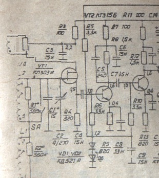

По многочисленным просьбам моих читателей, приславших письма на мою почту ra3dhl@yandex.ru , привожу электрическую схему доработки приемника «Артек» в части введения в него положительной обратной связи для повышения чувствительности и избирательности этого приемника.
Переменный резистор 3 ком, дополнительная катушка 20 витков провода ПЭВ-0,2 Важно правильно включить выводы катушки обратной связи для возникновения генерации при верхнем положении движка переменного резистора. Затем плавно увеличивают шунтирующее влияние уменьшением сопротивления переменного резистора до получения оптимальной величины обратной связи.
Схема отсутствует, нельзя ли восстановить?

На сайте Миргородского, обеспечивается более надежная сохранность фотографий, благодаря чему удалось восстановить рисунок схемы (см. http://antradio.kievrus.com/forum/viewt ... 6&start=45)

Спасибо. Что то мне тоже захотелось повозиться с Артеком.
А не сможете ли сделать видео работы этого приемника в диапазоне СВ? Был бы очень благодарен.

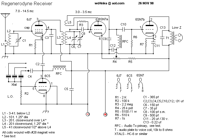

Давненько я не заглядывал в эту тему. А тут случайно натолкнулся на радиолюбительский сайт, в котором описан РЕГЕНЕРОДИННЫЙ ПРИЕМНИК (Regenerodyne Receiver By Gary Johanson),
Но что это за устройство?
Начнем со схемы (см. рис.)
Сразу становится ясно, что это своего рода гибрид конвертора (ВЧ-преобразователя), за которым следует перестраиваемый регенеративный детектор. Проще говоря упрощенный супергетеродин с регенеративным детектором.
Тем не менее у такой схемы есть преимущества:
Избирательность:
Регенеративный детектор может работать на сравнительно низкой частоте (например, 3 МГц), где даже без положительной обратной связи удается получить высокую добротность контуров.
Стабильность:
Детектор изолирован от антенны, что значительно уменьшает его излучение в антенну и одновременно сохраняется настройка контура детектора от влияния разных антенн.
Настройка:
Диапазон настройки является постоянным для всех диапазонов, Изменение диапазона осуществляется переключением кварцев.
Чувствительность:
ВЧ преобразователь обеспечивает некоторый коэффициент усиления и дополнительную избирательность. Остальной вклад в чувствительность вносит регенеративный детектор.
Простота:
Этот приемник не сложнее построить, чем любой двух или трех ламповый регенеративный приемник. Низкая стоимость, малое число контуров, доступность кварцев в наше время, простота настройки делают его особенно привлекательным для начинающих радиолюбителей.
