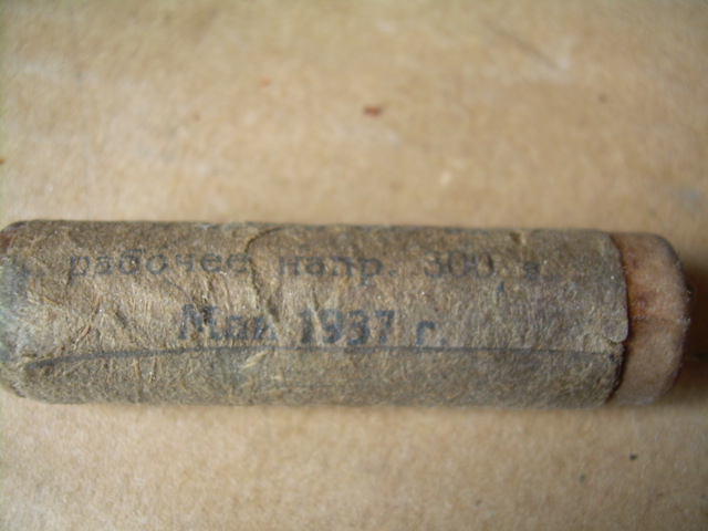

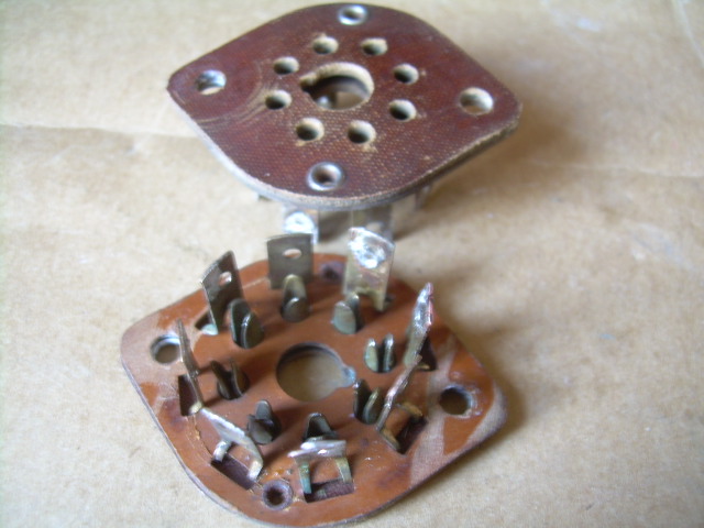

В том-то и дело, что шасси точно под корпус и с начинкой СИ-235, но "самоделкин", и ни одной детальки старше 38 г., а панельки поглядите какие: текстолит сверху, гетинакс снизу, и какие контакты.
Поглядел, панельки как панельки.
Панельки делались на многих заводах, вначале в Александрово и Одессе их делали из текстолита.
В стране была напряжёнка с гетинаксом.
Потом из гетинакса начали делать в Воронеже, постепенно и остальные заводы перешли на изготовление таких же.
А в магазинах для радиолюбителей как раз такие, как ваши, и продавались.
