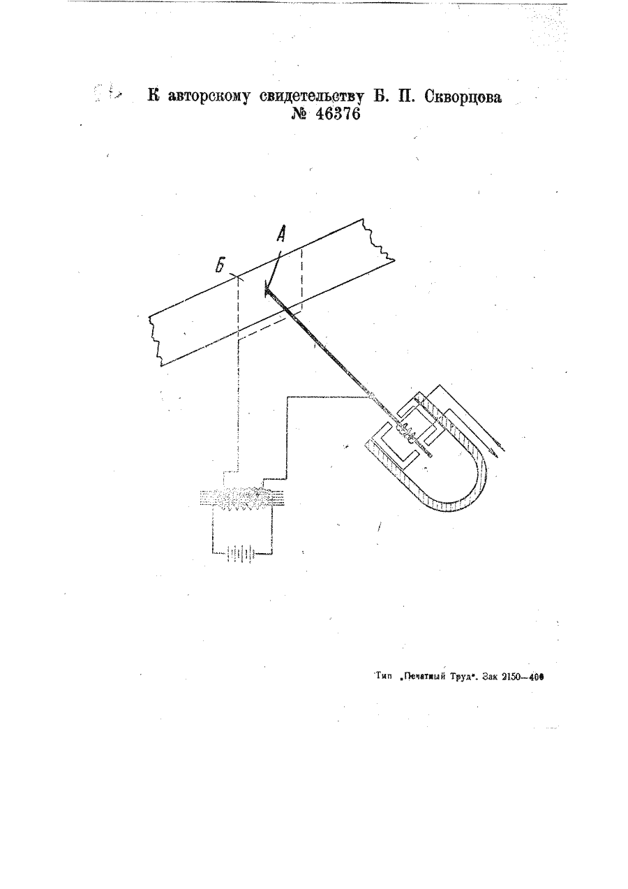

46376-ustrojjstvo-dlya-iskrovojj-zapisi-zvuka-na-neprozrachnojj-ehlektroizoliruyushhejj-lete-1.png
46376-ustrojjstvo-dlya-iskrovojj-zapisi-zvuka-na-neprozrachnojj-ehlektroizoliruyushhejj-lete-2.png

Ещё хочу Вас поблагодарить за материалы из патентного ведомства.
Что интересно - фамилия Скворцов присутствует в обоих, а также в пояснительной табличке ГБ из Политеха.
Так что "главный двигатель" проекта теперь известен.. :)

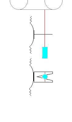

Vlad!
Примерно так?
Слева - динамик, вверху записываемая лента, голубой предмет -лазер
Непрочитанное сообщениеДобавлено: 26 янв 2013, 20:36
Сообщений: 240
Оооо!!!
Самое то.
Если делать для термобумаги, а не фото, то без оптики не обойтись в любом случае.
Хотя бы от указки, добавив что-то цилиндрообразное чтобы растянуть луч в линию.

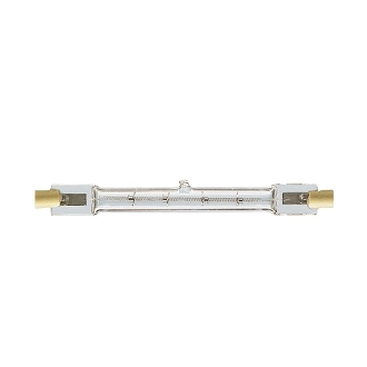

Хотя с мощной галогенкой может и без лазера обойтись можно. Вобщем простор для творчества и экспериментов есть 8-)
Кстати, для увеличения прогрева ничто не мешает производить запись на замедленной скорости. Естественно и исходник тоже воспроизводиться должен медленно. Дольше, но это же только один раз.
Кстати о галогенке. Если использовать такую, то самой простой линзой получится её нить сфокусировать в линию как и надо для записи. А их такого вида есть всяких разных размеров и мощности.
