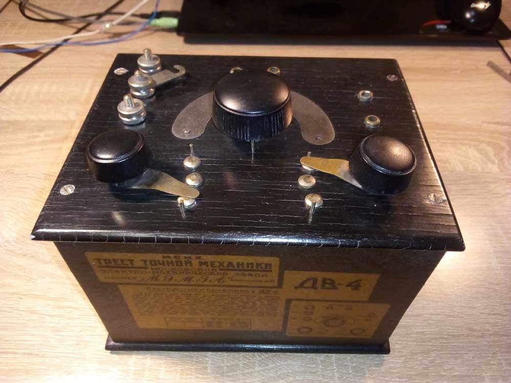

Следующий наш участник - старинный ДВ-4, выпускавшийся Московским Электромеханическим заводом с 1928 года.
Представленный экземпляр когда-то достался мне в виде верхней панели с вариометром, корпус и некоторые детали пришлось делать самому по описаниям из журналов и с помощью коллег-владельцев таких же раритетов, о чем когда-то писал здесь viewtopic.php?f=5&t=646&start=20

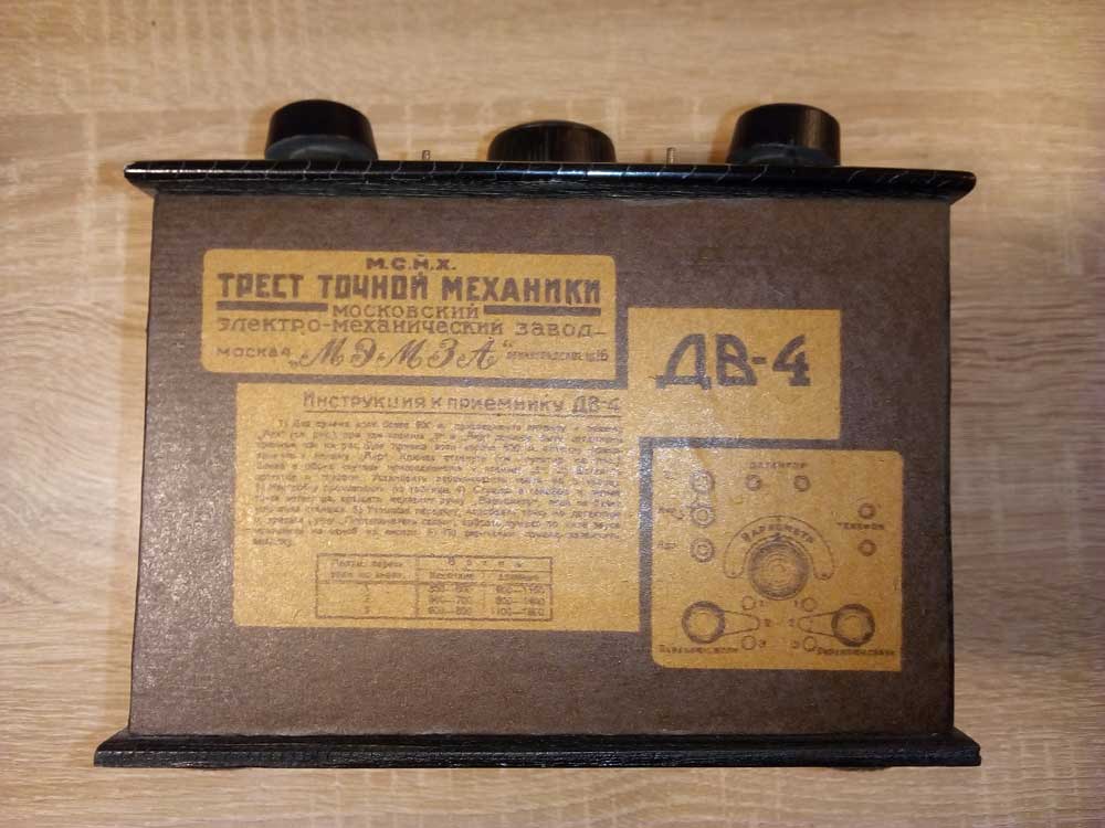

Управление приемником осуществляется перестройкой вариометра (большая ручка по центру), переключением витков диапазонной катушки и переключением витков катушки связи. Диапазон принимаемых волн - СВ и ДВ, переключение между ними обеспечивается парой антенных зажимов для каждого из диапазонов и перемычкой, с помощью которой входной контур строится по параллельной или последовательной схеме. Сразу тут всего и не упомнишь, и инструкция предусмотрительно расположена на передней стенке:

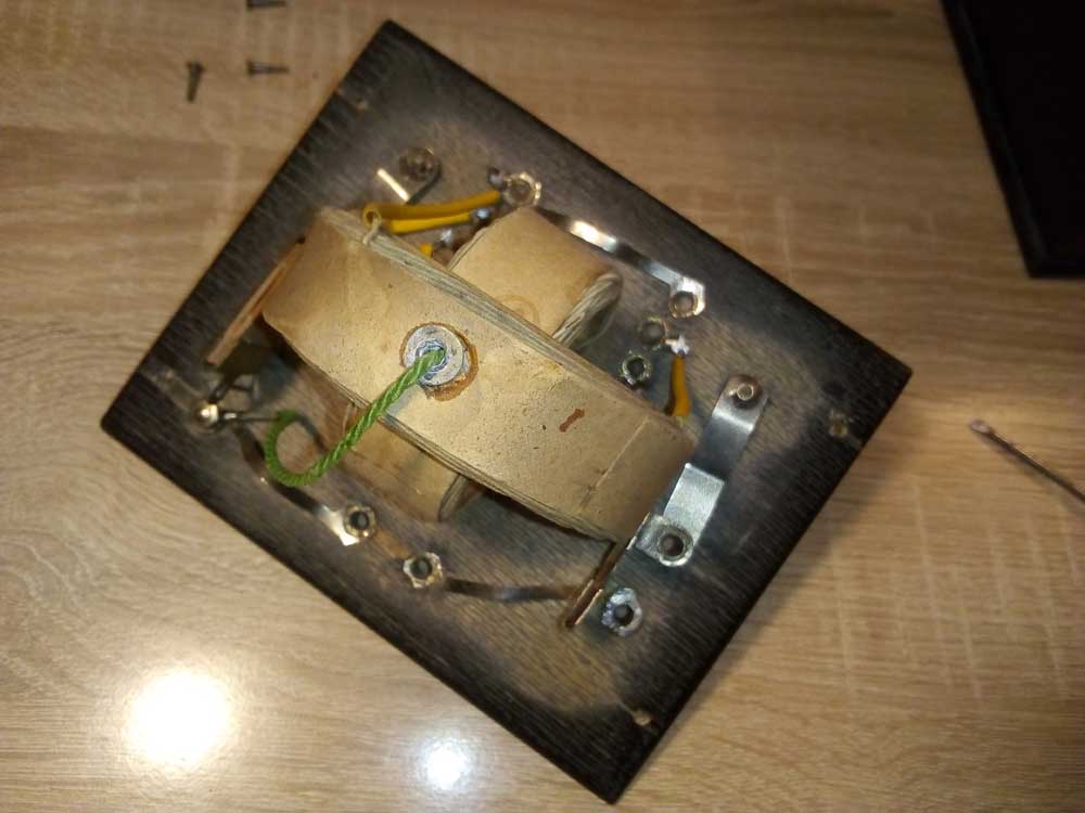

Внутри большую часть объема занимает внушительного размера вариометр. Одна из конструкции приемника является отсутствие паянных соединений - все элементы закреплены развальцованными гнездами, что конечно технологично в производстве, но мало ремонтопригодно и со временем не обеспечивает надежного контакта, в чем мы и убедились во время испытаний.
Подключив антенну, землю, детектор и усилитель на выход, перво-наперво попытались что-то поймать на длинных волнах. После долгих манипуляций переключателями и ручкой настройки, отдававшихся скрежетом контактов, удалось выловить поляков. А вот на средних, на самом краю и после таких же опытов с диапазонным и связнам переключателями неожиданно вылезли радиолюбители на 160 метрах! Тихо, но вполне разборчиво. Кроме них гремели Вести ФМ и слышалась преимушественно мешанина из иностранных голосов, лишь немногие из которых удавалось выделить.
В целом приемник удостоился средней оценки (чуть выше средней) - по 6 баллов за чувствительность и избирательность, но только четверки за удобство, даже несмотря на приложенную инструкцию. Итого - 16 баллов, столько же как и у Радтолюбителя, и немного меньше чем ДП.
