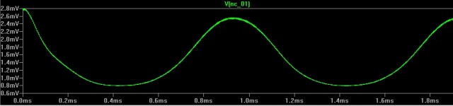

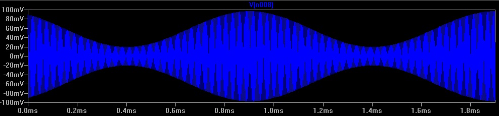

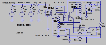

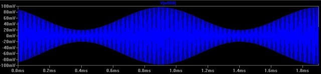

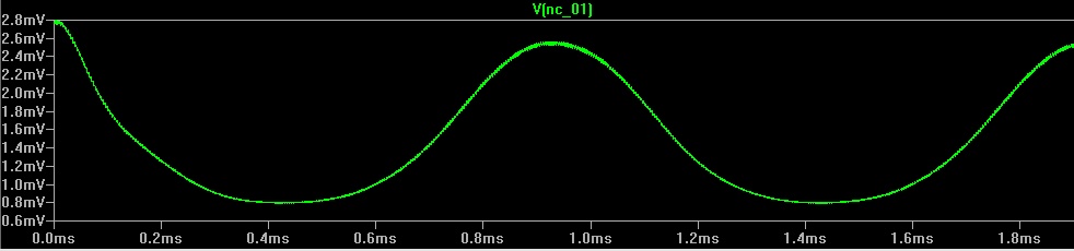

Уважаемый, 4L1G для того, чтобы оценить чувствительность простейшего супергетеродина из журнала Radio-Electronics, который Вам понравился, было проведено его моделирование. При этом как и предполагалось, для уверенного приема на этот приемник на входном контуре должно быть АМ колебание порядка 50-100 мВ. При моделировании использовался популярный транзистор 2N2222. Частота приема выбрана 261 кГц (частота самой мощной советской радиостанции в 60 годы в Талдоме). Промежуточная частота 110 кГц. Частота модуляции 1 кГц.
Ниже приведена схема моделирования и графики напряжений на входном контуре и на наушнике.

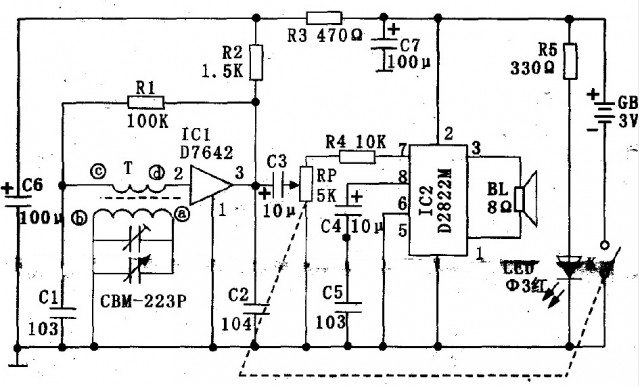

Ну что сказать про простейший супергетеродин на одном транзисторе. Его оригинальность неоспорима, однако рекомендовать его для повторения начинающими радиолюбителями я бы не стал.
На Новый год своему внуку школьнику я подарил радио конструктор в виде приемника прямого усиления на микросхеме TA7642. Об этой микросхеме уже шла речь на этом форуме и в моей книжке.
Более того, рассматривалась даже реализация регенератора на ней, см. viewtopic.php?f=1&t=513&start=350

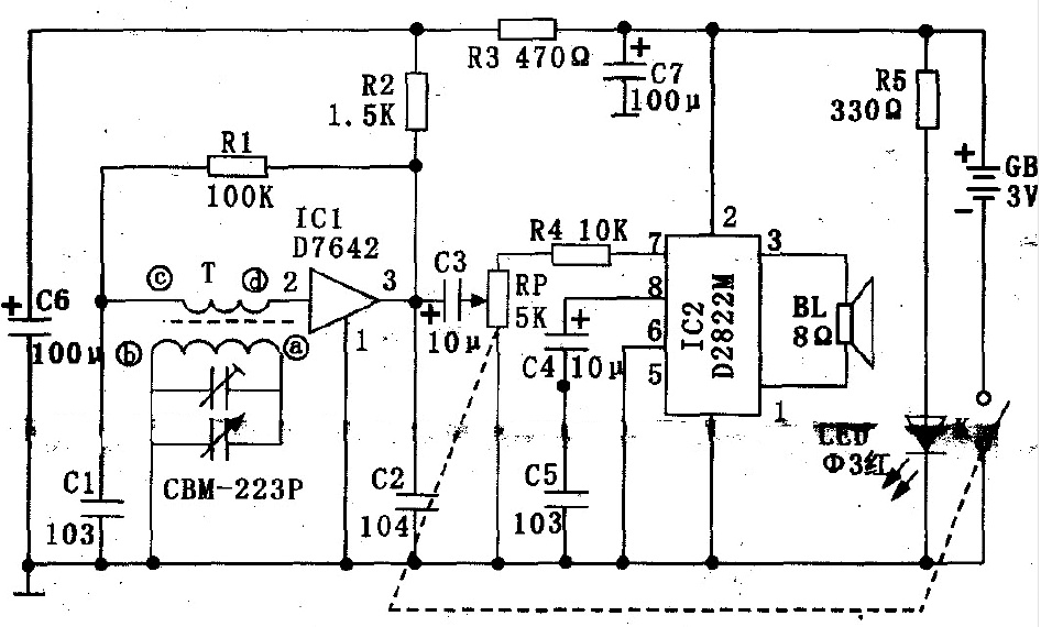

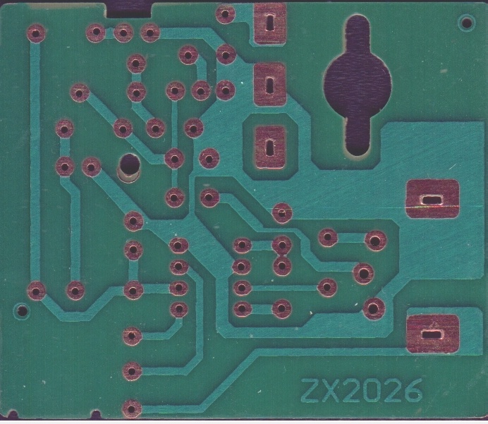

Пока сборка приемника из Китая моим внуком не началась, я решил привести в этой теме его печатную плату и схему для повторения начинающими радиолюбителями в эти продолжительные каникулы.
Небольшое добавление: первый, кто обнаружит ошибку в электрической схеме конструктора наших китайских товарищей, получит комплект микросхем для сборки этого приемника.
Непрочитанное сообщениеДобавлено: 04 янв 2021, 17:13
Сообщений: 483
Ну ошибка явно видна невооружённым взглядом
Трансформатор ( ну или входной контур) - как там правильно его обозвать - что на входе операционного усилителя нижняя обмотка подключена только одним концом.
А второй конец обмотки просто в воздухе висит - никуда не подключён.
Это первое.
Второе - дикость какая то - два кондёра - С4 и С5 - электролит и обычный - последовательно за каким то хреном включены...
Очень конечно прикольно включить 10 мкф последовательно с 0,01 мкф... :eek:
