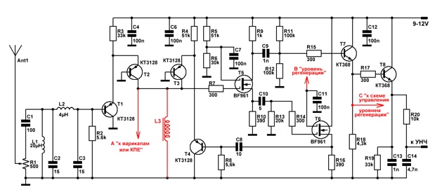

Хотел бы прокомментировать сообщение от GTS по поводу регенеративного приемника на сайте http://vpayaem.ru/regen.html. Тем более, что его фраза «существуют более продвинутые схемы, позволяющие поднять качество приема до уровня простых суперрегенеративных приёмников»
даже у вездесущих троллей не вызвала соответствующей реакции особенно касательно уровня «простых суперрегенеративных приемников». Каких именно простых приемников имел в виду GTS - то ли сверхрегенеративных, то ли супергетеродинных остается известно только ему.

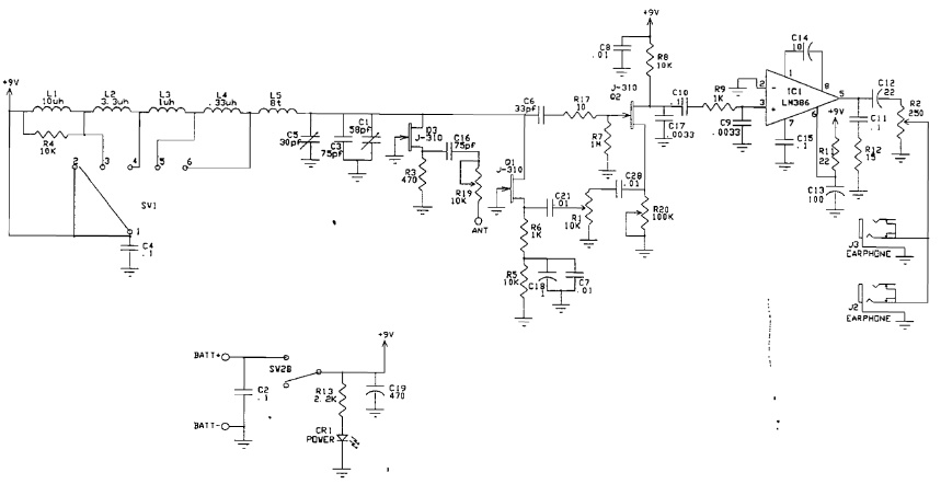

А вот за ссылку на сайт, в котором неведомый автор, надеюсь не GTS, сумел с этаким радиолюбительским юморком впаять читателям о том, каким должен быть современный продвинутый регенератор и лучший в мире супергетеродин, спасибо. О самом лучшем супергетеродине мы поговорим в дальнейшем. В данном случае остановимся на продвинутой, как пишет автор, схеме регенератора. Фактически это хорошо известная схема регенератора фирмы FMJ, описание которого может быть скачано здесь mirradio.ru›manual/MFJ-8100K.pdf
Сравниваемые схемы прототипа MFJ и анонимного автора будут в конце сообщения.
В чем принципиальное их отличие – это наличие на входе «продвинутого» приемника широкополосного фильтра и каскодного усилителя, работающего в режиме микротоков. Именно такое, казалось бы, оригинальное схемное решение ухудшает приемные свойства регенератора. Все активные помехи после примитивной широкополосной фильтрации на входе превращают каскодный усилитель в генератор перекрестных помех.
В режиме микротоков особенно сильно сказывается нелинейность передаточной характеристики усилителя высокой частоты, а отсутствие автоматической регулировки усиления сводит на нет динамический диапазон входного каскада приемника. Как показало моделирование каскодного усилителя в режиме односигнального режима, динамический диапазон, обеспечивающий линейную передаточную характеристику составляет около 30 дБ. В то время как полевой транзистор у прототипа обеспечивает линейность в динамическом диапазоне 72 дБ.
Не спасает каскодную схему и ручная регулировка в антенной цепи, которая лишь способна занизить чувствительность приемника в целом. Ну и наконец, некий намек на отсутствующую схему управления уровнем регенерации лишь добавляет непредсказуемости качества данного проекта.
