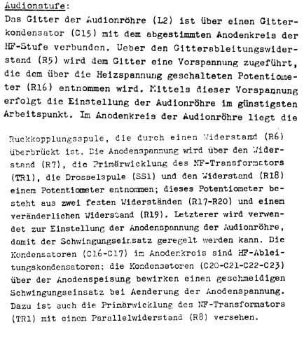

Владимир Григорьевич, прежде всего спасибо за Вашу оценку моих трудов.
Ваши замечания насчет схемы регулировки ОС возможно подтвердит или опровергнет вот этот фрагмент из фирменного описания работы приемника, в частности детекторного каскада (привожу лишь часть полного документа, ибо он взят из РМорга, правила которого категорически не приветствуют распространение такого рода материалов на иных интернет-ресурсах):
К сожалению мой "никакой" уровень владения немецким языком не позволяет сделать даже сколь-нибудь приблизительный достоверный перевод. Возможно кто-нибудь из коллег поможет?
Опытным же путем в процессе эксплуатации аппарата я наблюдал некоторые изменения в регенерации при вращении потенциометра, обозначенного как "А1-A3 ABGL.", расположенного на боковой стенке корпуса. Вероятно его Вы и имеете ввиду как регулировку смещения. Но лишь на некоторых, самых "коротких" диапазонах. В дальнейшем, найдя некоторое оптимальное как показалось положение регулятора, все манипуляции с глубиною ОС я осуществлял только вращением рукоятки "Ruckkopplung", изменяющей напряжение на аноде детектирующей лампы в пределах примерно от 35 до 80 вольт.
