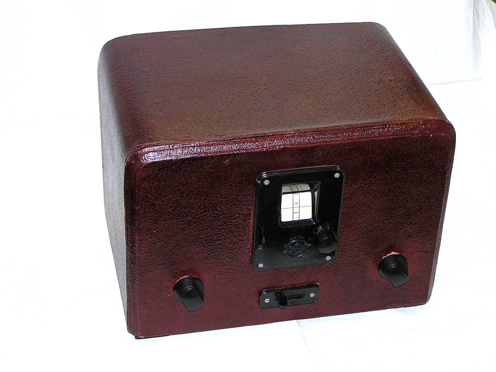

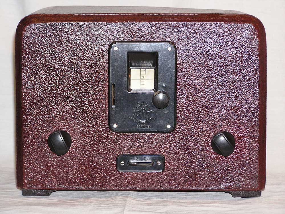

А между тем, ища в интернете изображение задней стенки своего "Колхозного", нашел его самого :)
Несомненно он, некоторые характерные черты ни с чем не спутаешь, почти пять лет тому назад. На 36 странице темы, сообщение от 22 сентября 2011 года http://lampoviedushi.hammarlund.ru/view ... 317&hilit=консольная+радиола&start=350 .
Картинку задней стенки тоже отыскал, она отличается от московской, попроще будет, только эмблема завода и название модели. Но - тисненая на ледерине...
Ну и с ручками вроде бы вопрос решился - вот здесь похоже точно родные воронежские стоят http://radiotrician.ru/bi234_10.jpg .

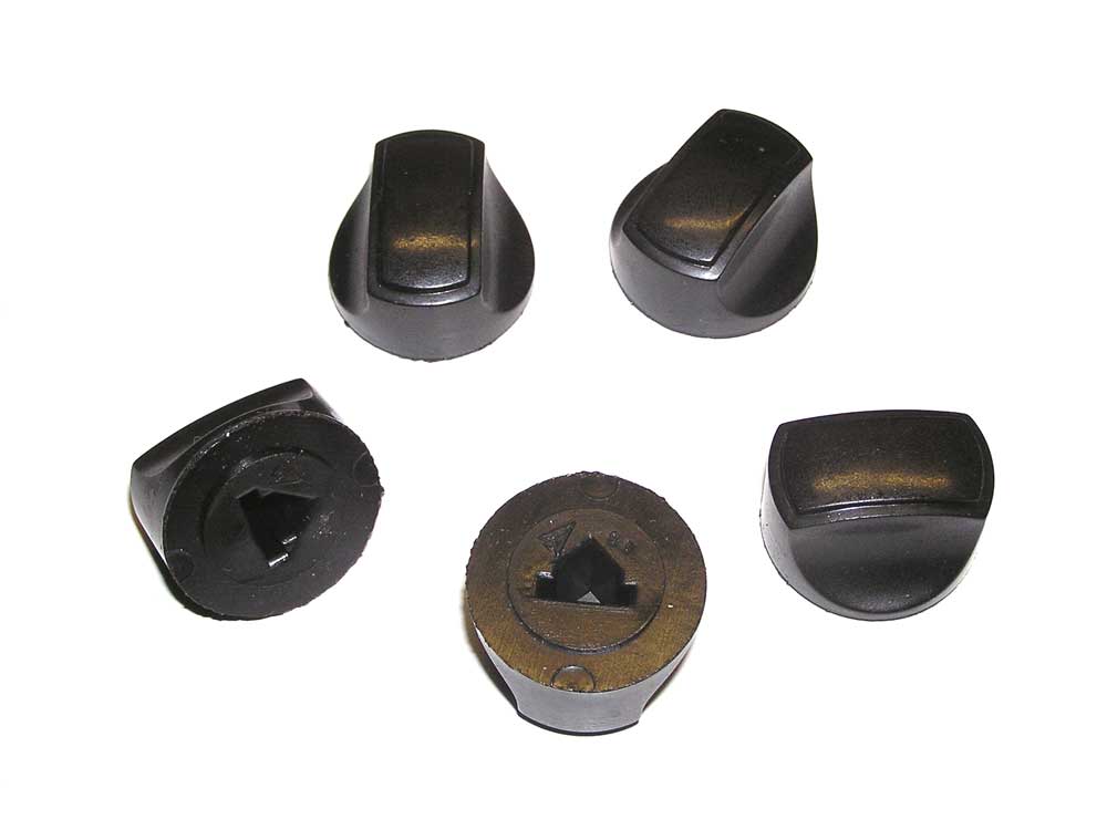

Сегодня наконец-то сквозь внезапную мартовскую метель пробрался на встречу с Димой Чижковым и получил сделанные им ручки для всей серии довоенных батарейников ( БИ-234 и РПК-9 viewtopic.php?f=1&t=613 и 12 viewtopic.php?f=1&t=1015 ) :

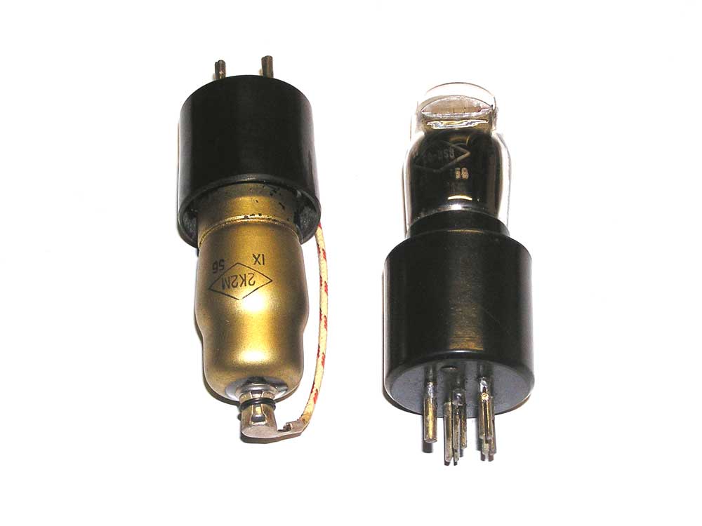

В ожидании их смастерил замены для недостающих штатный ламп УБ-152 и СБ-155. Вместо первой следуя рекомендации из статьи В.В. Енютина в 4 номере "Радио" за 1947 год http://www.chipinfo.ru/literature/radio ... 24-25.html установил 2К2М, а вместо оригинального выходного пентода - нашедшуюся в запасниках СО-258, более мощную, но и прожорливую (кушает за двоих, более 300 миллиампер по накалу).

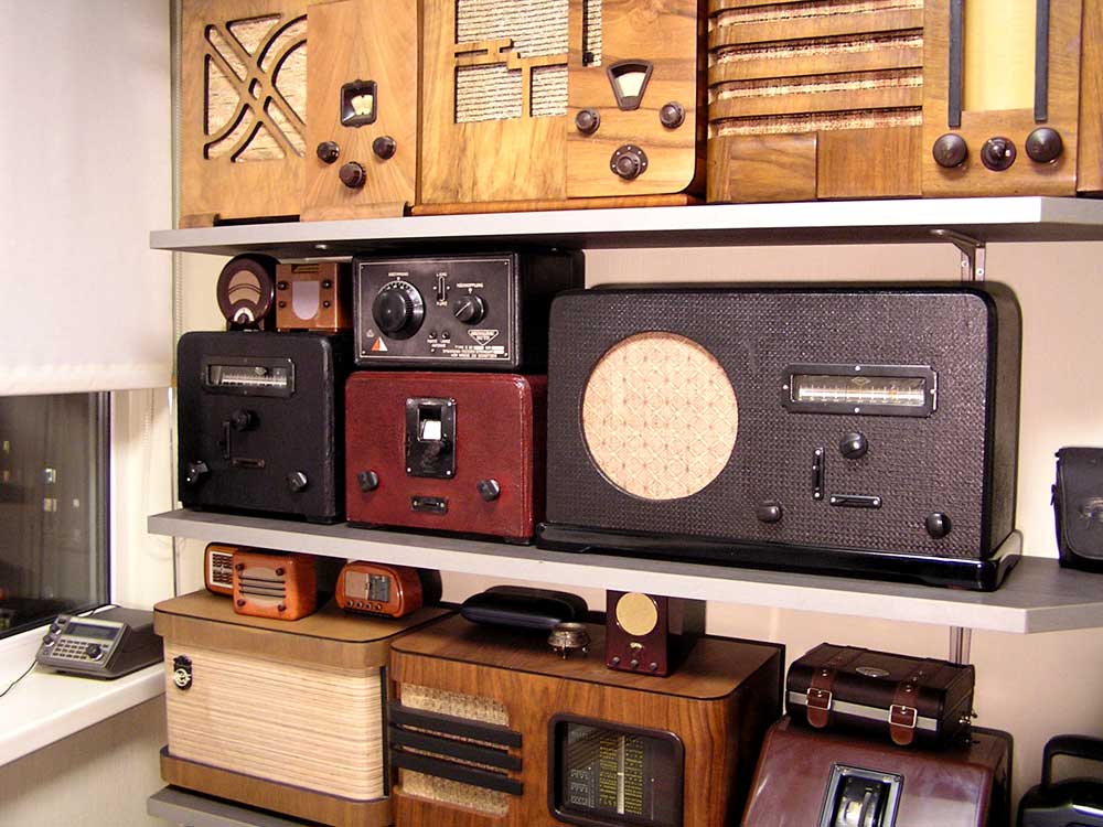

На этом в целом "колхозную" страничку моих опытов можно завершить, выделив для всей троицы отдельную полку:
Ну разве что ближе к лету, по теплу вывезти их на дачу, покрутить с нормальной антенной.

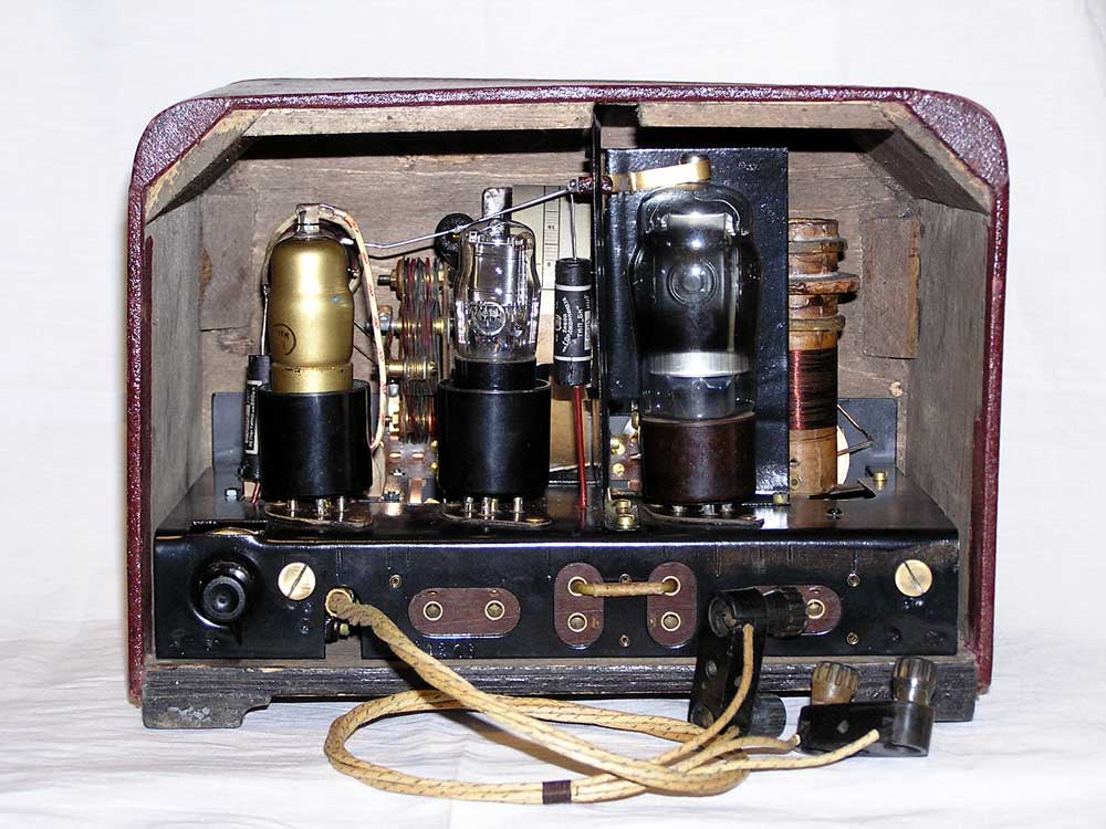

Разобрал "Колхозный" практически по молекулам, и есть возможность поподробнее рассмотреть его детальки.
Блок конденсаторов. Пришлось перепаковывать.
