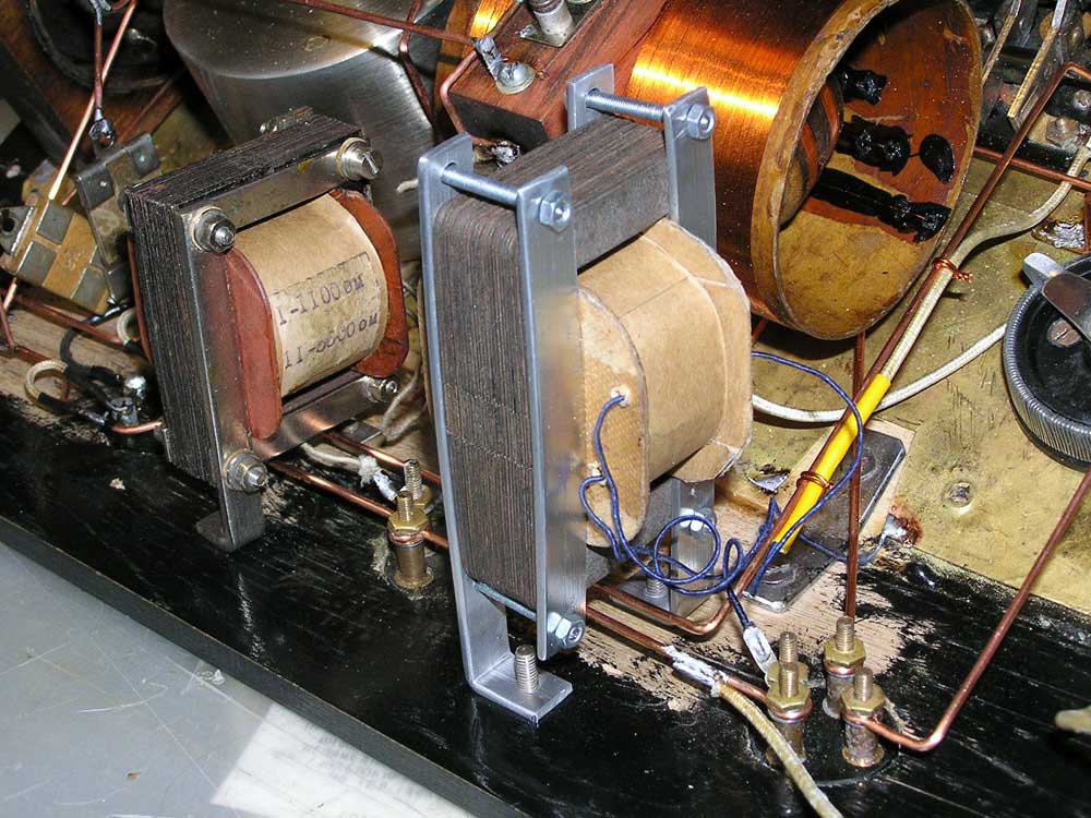

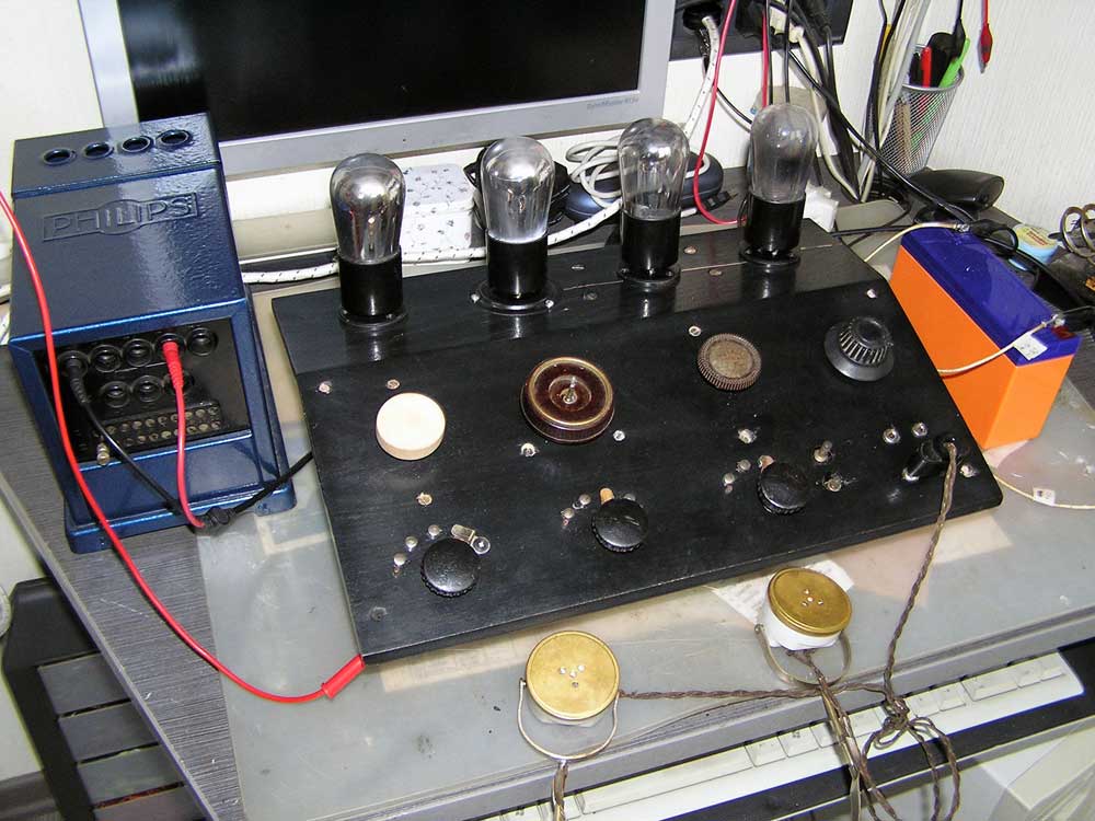

Изготовлено крепление для второго трансформатора, "по мотивам" :)
Быть может выглядит несколько "не в тему", но со своей задачей справляется, транс установлен надежно. Естественно сразу этого взникло желание услышать голос этого БЧ, а иначе к чему все это?

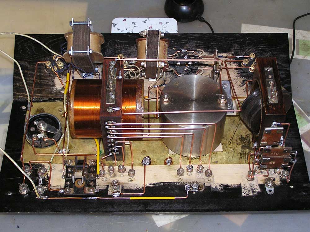

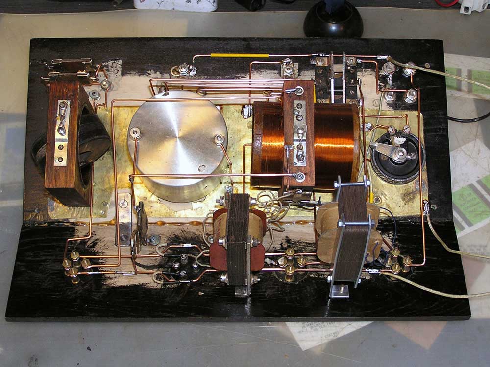

Предпусковая проверка выявила некоторые ошибки в монтаже, анод первой лампы сидел на земле, но неполадку удалось устранить быстро. И вот так выглядит сейчас приемник изнутри:
"Самодельное" происхождение позволяет допускать некоторые вольности относительно эталонных заводских экземпляров, и это наверное даже к лучшему.
Москва, третий час дня, все готово к торжественному моменту :)
Лампы - "эрзацы" с 2П1П внутри в триодном включении и с доп. сопротивлением в накале для работы от 4-х вольт, попавшиеся под руку подходящие ручки, шестивольтовый аккумулятор для накала, сетевой БП "Филипс" для анодного напряжения (выставлено 55 вольт), наушники из "золотых" капсюлей ВП, внутрикомнатная антенна, заземление от электророзетки...
Поехали!
Шипение и свист появились сразу, затем, после манипуляций с ручками и переключателями - "Радио России" на ДВ, очень громко.
Не рассчитанные на такую мощнось ВПшки отчаянно хрипят и дребезжат от натуги, абонентник какой-нибудь тут был бы в самый раз, но его под руками нет.

Теперь дело за "интерьером" - вставить в корпус, сделать ручки, ну и в новогодние каникулы на даче попробовать "старичка" в работе с нормальной антенной и громкоговорителем.

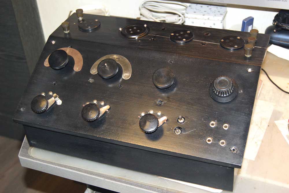

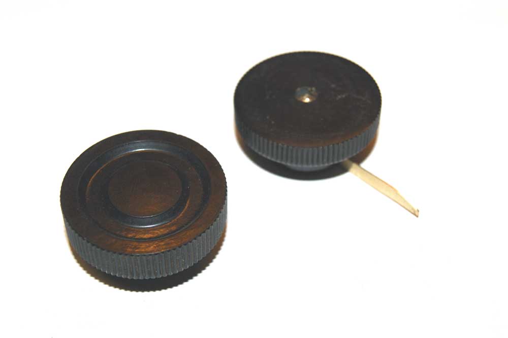

Ручки удалось выточить из каких-то приборных, диаметр аккурат подходящий - 37 мм.
Если не смотреть на ножку, то вопросы только к насечке - крупновата. Но это можно еще исправить, слегка ее подшлифовав. Ну и стрелочки латунные поставить.

Отлично смотрятся и не надо больше мне кажется доделывать, кроме проточки двойной ручки...

Сергей!
На мой взгляд эту насечку не стоит доделывать -смотреться не будет.
А заготовки, которые перетачивали, не фотографировали случайно?

Нет, Владимир, токарным пока еще не обзавелся.
Точил на дрели в стойке, как и Вы делаете.

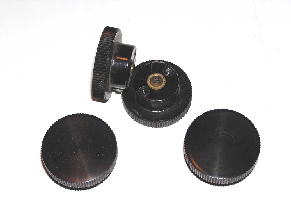

В данном случае все вышло предельно просто - надо было сточить выемки на поверхности (она была фигурная) и заполировать. На каждую ручку ушло минут по 7-10. Вот фото "заготовки" и "изделия" - ручки для КПЕ (надо будет еще маленькую для нониуса изготовить)
Сейчас прикинул на приемнике - смотрятся хорошо, даже с нынешними насечками, так что надо приделать только стрелочки да изготовить прокладки на оси вариометров - их диаметр где-то 5 мм, а у ручек отверстия - шестерки.
Думаю вот с реостатом как быть - оставить ту ручку что есть или все-таки приладить сделанную?
Ну и общий вид покамест вот такой выходит:

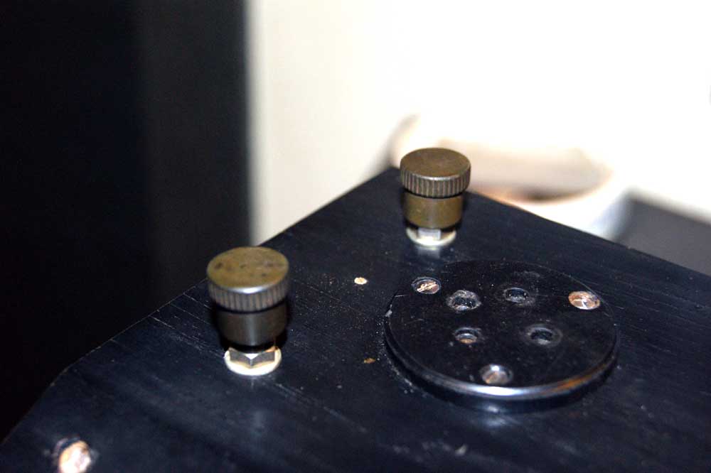

Нашел зажимы более-менее подходящие, разместил на верхней панели - был и такой вариант, наряду с клеммами сзади.

Непрочитанное сообщениеДобавлено: 31 дек 2013, 19:19
Сергей!
Смотрится здорово, и даже более крупная насечка в глаза не бросается..
На Вашем месте я бы ручку реостата тоже новодельную поставил бы - конические ручки практически перед самым выпуском
БЧН-БЧК появились, на БЧ их похоже только в качестве замены ставили.
А у зажимов не думали под насечкой полукруглую проточку надфилем сделать?
Они вроде бы латунные?
