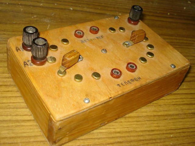

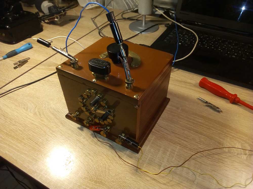

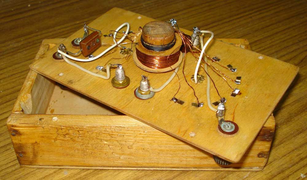

Следующий наш претендент на победу - самодельный радиоприемник, собранный предположительно в 60-70 годах прошлого века безвестным радиолюбителем по описанию из небольшой книжки из серии "Для умелых рук" "Детекторный радиоприемник ЦСЮТ-1Д".
Сергей подробно описал и сам приемник, и историю его обретения на форуме ОДЛР http://www.forum.odlr.ru/showthread.php?t=16312 . Здесь ограничимся кратким пересказом с иллюстрациями, недоступными гостям вышеназванного форума.

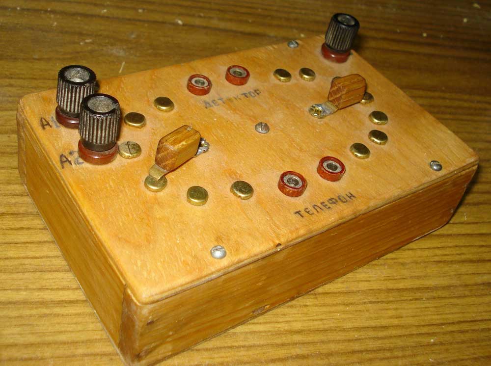

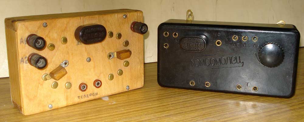

Перед нами - деревянная коробочка размерами чуть больше "Комсомольца":
Довольно аккуратно сделанная, с переключателями-гнездами-зажимами на верхней панели:
Еще раз подчеркну, сделано все аккуратно и добротно, "на века").
Внутри - катушка, конденсаторы, провода:
Все близко соответствует "референсному дизайну" из брошюры, разве что добавлено еще одно гнездо для антенны для подключения ее через доп. конденсатор:

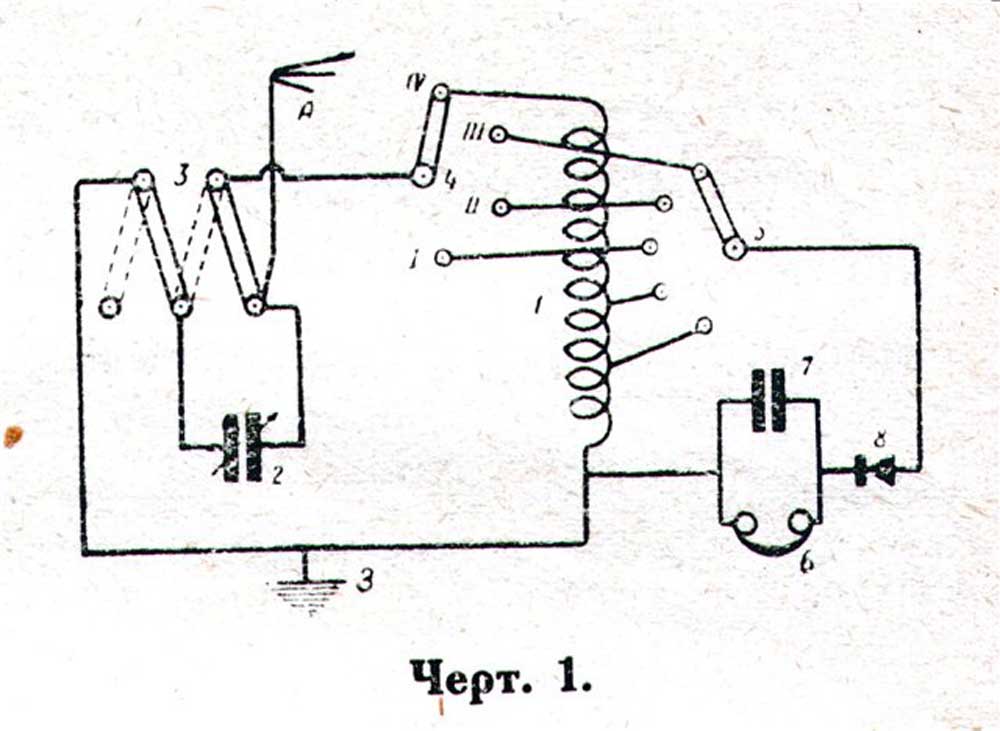

Схема - минималистична, из нее исключен даже контурный конденсатор (его роль играет емкость антенны и межвитковая емкость самой катушки), при этом заявленный в описании диапазон приема - от 200 до 2000 метров, настройка производится переключателем витков входной катушки и катушки связи, имеющих многочисленные отводы. Манипуляции всеми этими гнездами-переключателями требует определенного осмысления и понимания конструкции, что резко снижает оценку по графе "Удобство" до минимальных среди всех испытуемых трех баллов (из 10 возможных).

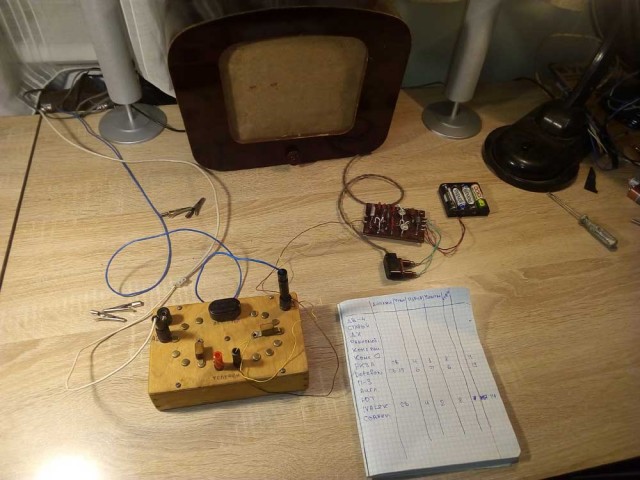

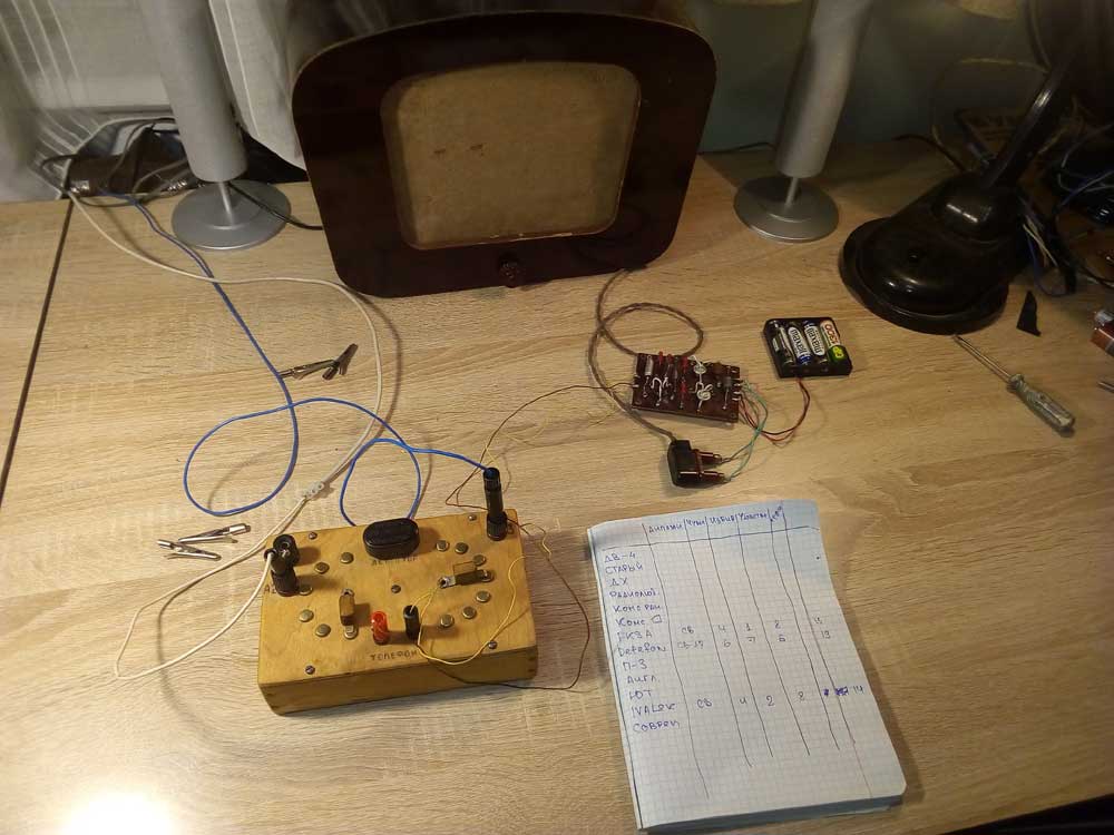

Но нас-то с Сергеем это не слишком смутило (и не такое видели...), а посему - поскорее "Юного Техника" на ринг:
Тут-то он и отыгрался, показав себя ничем не хуже заводских соперников. Выловил из эфира с хорошей громкостью примерно 3-4 станции, причем с неплохой довольно-таки избирательностью: манипуляциями переключателями удавалось добиться вполне себе удовлетворительного приема, превосходящего многих конкурентов.
Но все ж общий уровень - средний, ничего выдающегося. 6 за чувствительность, 5 за избирательность - итого 15 баллов, и общее место где-то в серединке "турнирной таблицы".

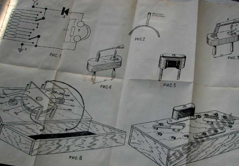

Сам перелопатил интернет в поисках этой книжки - нет ее. Все что удалось отыскать с помощью Сергея - это несколько низкокачественных фотографий с интернет-аукциона, где это издание когда-то продавалось.
Попробую на досуге что-то из них "вытянуть", может получится...
Сия книжка - это приложение (раскладушка) к журналу "Юный техник", 1956 год, вып.№3.
Серия в эл. виде есть здесь, но такого выпуска нет. Попробйте попросить его отсканировать здесь

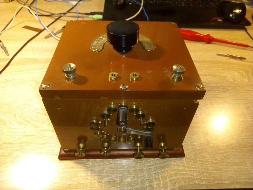

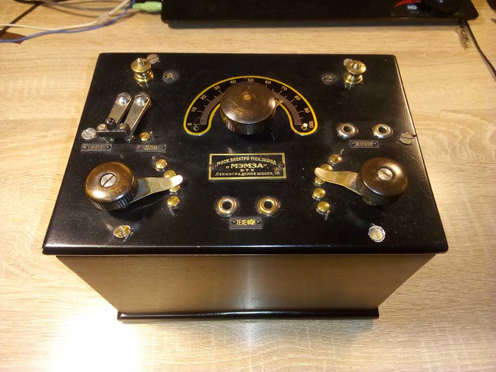

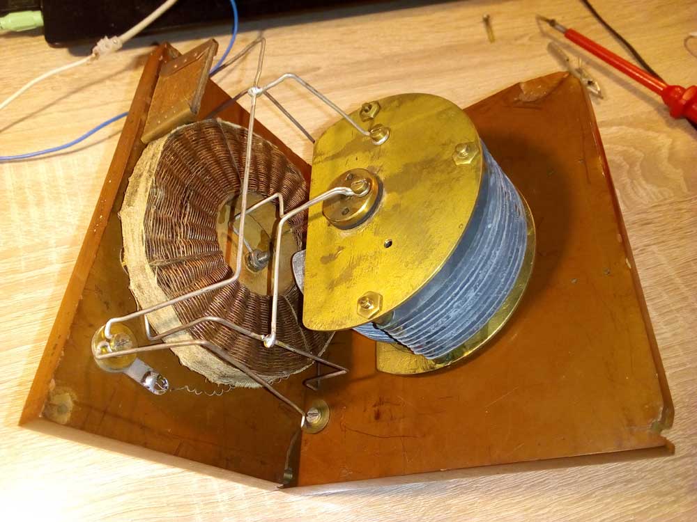

Наконец-то дождался своей очереди старейший участник нашей эпичной битвы - безымянное детекторное радио, изготовленное в России в период примерно от 1915 до 1925 года.
Около 10 лет тому назад он уже участвовал в одном "состязании", конкурсе клуба ОДЛР "Все о детекторных приемниках", и был подробно описан на страницах форума http://www.forum.odlr.ru/showthread.php?t=7824&page=2 , так что здесь ограничусь его кратким представлением.
Изготовлен в России, скорее всего в первые послереволюционные годы (начало двадцатых), опять-таки скорей всего в каких-то университетских мастерских (по качеству и стилю изготовления - явная "старая школа"). При этом схема приемника предоставляет возможность использования аппарата как в качестве самостоятельного РПУ, так и части более сложной системы с ламповыми усилителями.

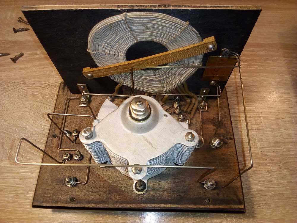

Внутри все надежно и солидно, на материалах не экономили, сплошная латунь:
Схема традиционная, КПЕ - катушка-автотрансформатор с множеством отводов, позволяющих менять как индуктивность во входном колебательном контуре так и связь между ним и детектором, детектор, блокировочный конденсатор.
А теперь - "в бой":
Наличие большого количества отводов катушки как со стороны КПЕ так и к детектору, предполагает хорошие показатели по избирательности, но она, сколько ни щелкали ручками туда-сюда, оказалась на среднем для всех испытуемых уровне. Т.е. выловить что-то из эфирной каши можно, но отстройка мощного сигнала от мешающих более слабых не особо впечатлила, громкость скорей убывала линейно как полезного сигнала, так и "помехового". Но большой диапазон приема - удалось принять польское радио на ДВ, чем могут похвастаться далеко не все претенденты. Чувствительность - опять-таки средняя, может даже чуть ниже, на 5 из 10. Прибавим шестерку за избирательность, четверку за удобство пользования (все-таки для манипуляциями рычажками надо как минимум знать их предназначение) - и в итоге 15 баллов из 30 возможных отходит ветерану.
