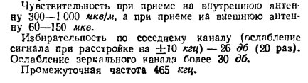

Опять радиолюбитель из Новосибирска врет. Ниже приводится чувствительность приемников, соответственно, "Дорожный"(150 мкВ), "Новь"(400 мкВ) и "Турист"(300 мкВ) из первоисточников
