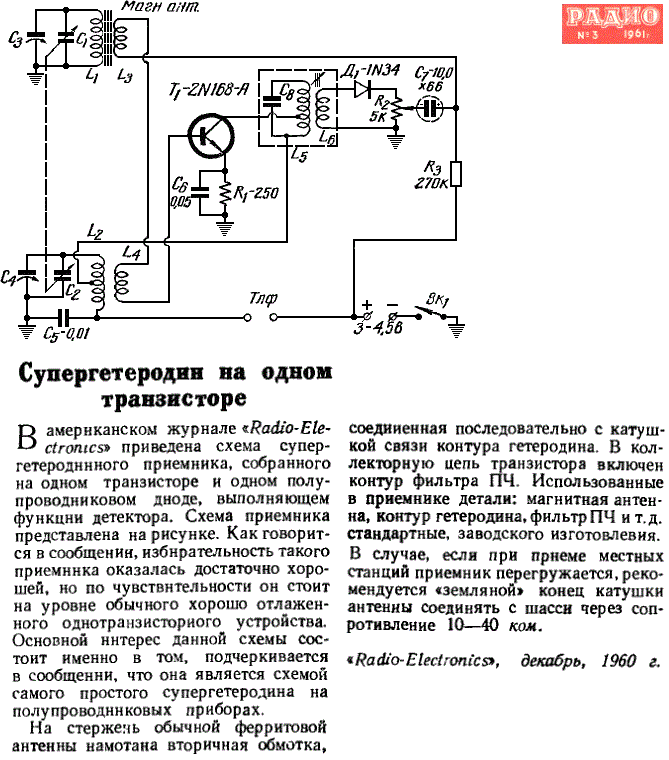

Эту схему заметил 1965 году, до сегодняшнего дня задевает, тогда еще солагой был, ну а потом другие вещи (6П6С) захватил.

Теперь о схеме из журнала "Radio-Electronics". Эта схема самого простейшего супергетеродина мне хорошо известна. Фактически на одном транзисторе реализованы три функции: смеситель- гетеродин. УПЧ и УНЧ. Явно не хватает еще одного каскада УПЧ, совмещенного по рефлексной схеме с каскадом УНЧ. Тогда бы получился неплохой приемник для начинающего радиолюбителя.
Предлагаю его усовершенствовать.

Не согласен, :? для тех годов вполне достаточно для приема местных станции. так что все хватает, еще УПЧ это еще один транзистор. А тут задача решено именно на одром кристалле. Всем с новым годом, извините, должен покинуть форум.
